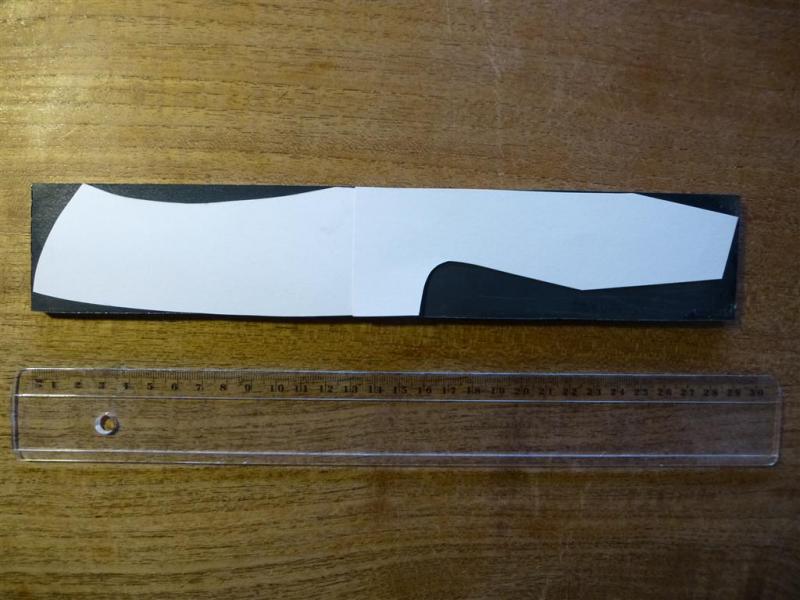

Der Entwurf aus Papier ausgeschnitten
Bild 2:
Ein großer Messermacher hat mal behauptet, Sprühkleber sei mein Freund…
Bild 3:
…aber das ist eine verdammte Lüge! Beim Ausbohren der Form löst sich der blöde Kleber durch die Wärme und das Schneidöl. Edding ist ab sofort mein neuer Freund!

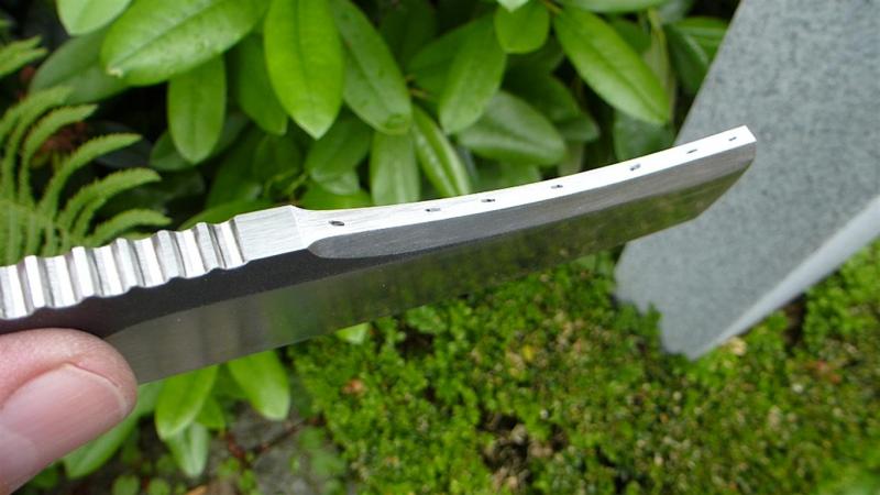

Die Griffschalen werden mit Kettenblattschrauben aus Titan fixiert. Dafür braucht man ein Feingewinde, die Bohrung für das M8 x 0,75 ist 7,2 mm. Das lässt sich problemlos per Hand schneiden. Die Bohrungen müssen immer angefast werden.
Bild 10:
Der Klingenschliff am Bandschleifer wurde schon so oft hier behandelt, daher keine Fotos davon.
Bild 11:
Der Griff hat absichtlich keine zusätzlichen Bohrungen, damit das Messer gut ausbalanciert ist.
Bild 12.
Die Daumenauflage wurde mit einem 4 mm Fräser gefräst, man kann sie natürlich ebenso gut feilen.

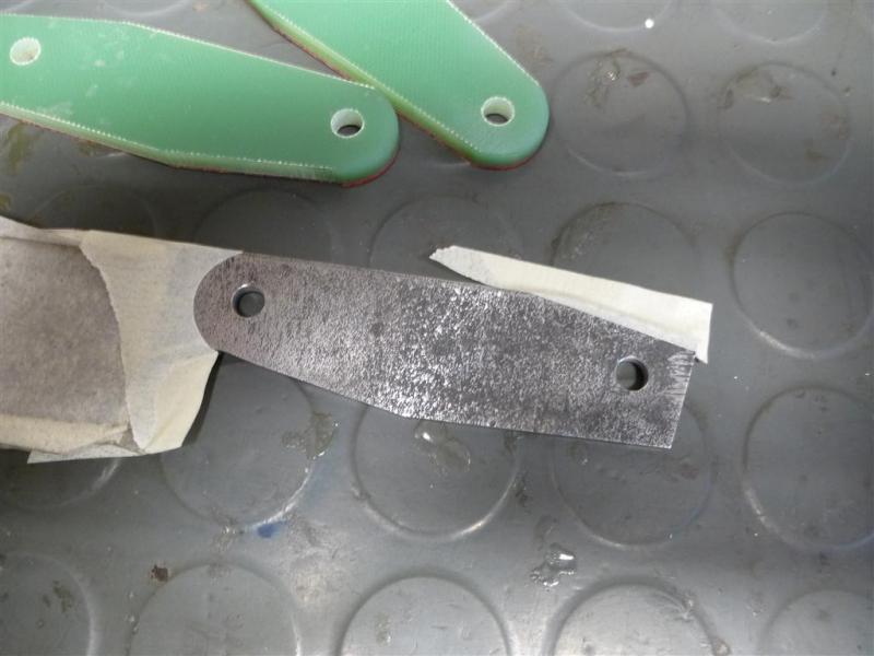

Nachdem das Messer an den Flanken und allen Stirnseiten bis 800 fein geschliffen wurde, geht es an das Anpassen der Griffschalen. Ich wollte hier nicht mit montiertem Griffmaterial die Kontur einfach überschleifen, weil ich recht mühsam die Winkel und Kanten angebracht hatte und diese auch behalten will. Daher schleife ich Griffschalen separat.
Bild 13:
Das Griffmaterial wird montiert und die Kontur mit einem Fineliner angezeichnet.
Bild 14:

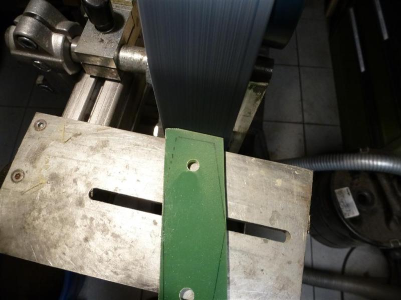

Ausarbeiten am Bandschleifer
Bild 15:
Die Schalen weisen einen leichten Überstand auf…
Bild 16:
… der jetzt noch mal mit dem Fineliner nachgezogen wird. Nun wird der Strich exakt weggeschliffen, bis alles genau passt. Die Kanten werden fein bis Körnung 400 geschliffen.
Bild 17:
Die Bohrungen wurden mit 8 mm gesetzt, der Bohrer fixiert nun die Position der Griffschale, damit die Senkung für die Kettenblattschraube genau zentriert ist.
Bild 18:
Mit einem 12 mm Fräser wird das Bohrloch 2 mm tief eingesenkt.
Bild 19, 20 und 21:
Zuletzt werden die Griffschalen mit der 30er Rolle gegrooved und überpoliert.
Jetzt fehlt noch ein wenig Schärfe und eine geeignete Aufbewahrungsmöglichkeit, sollte morgen fertig werden.

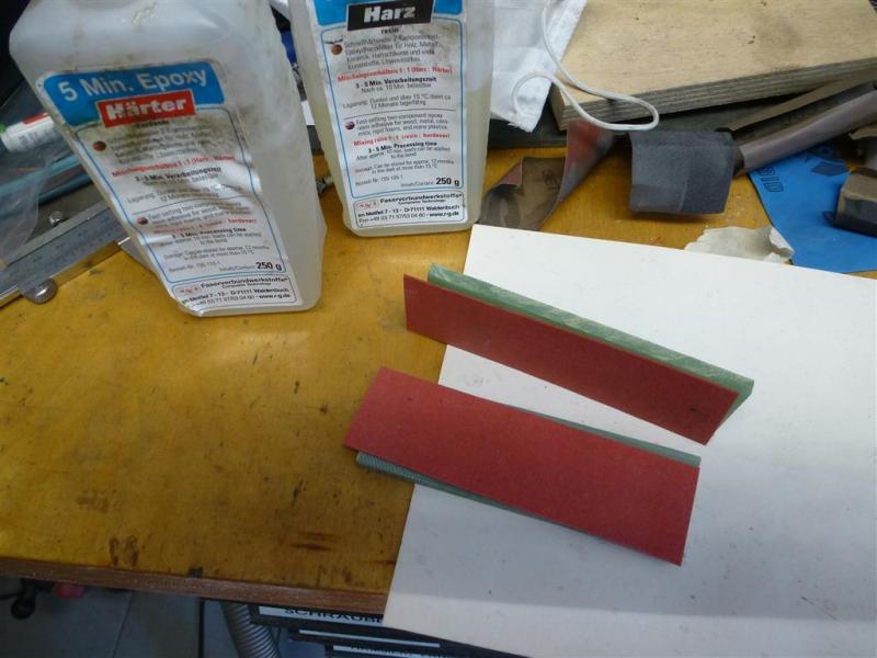

Hier die Griffgestaltung. Sieht simpel aus, ist aber auch Arbeit...
