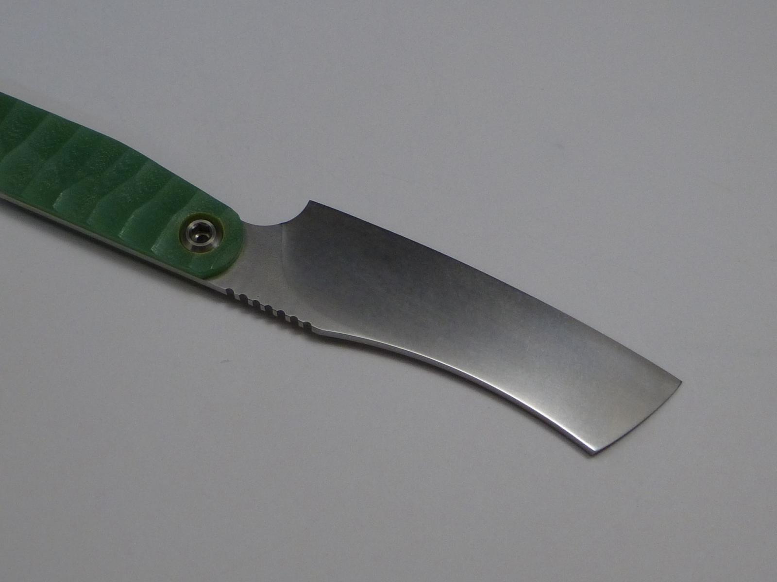

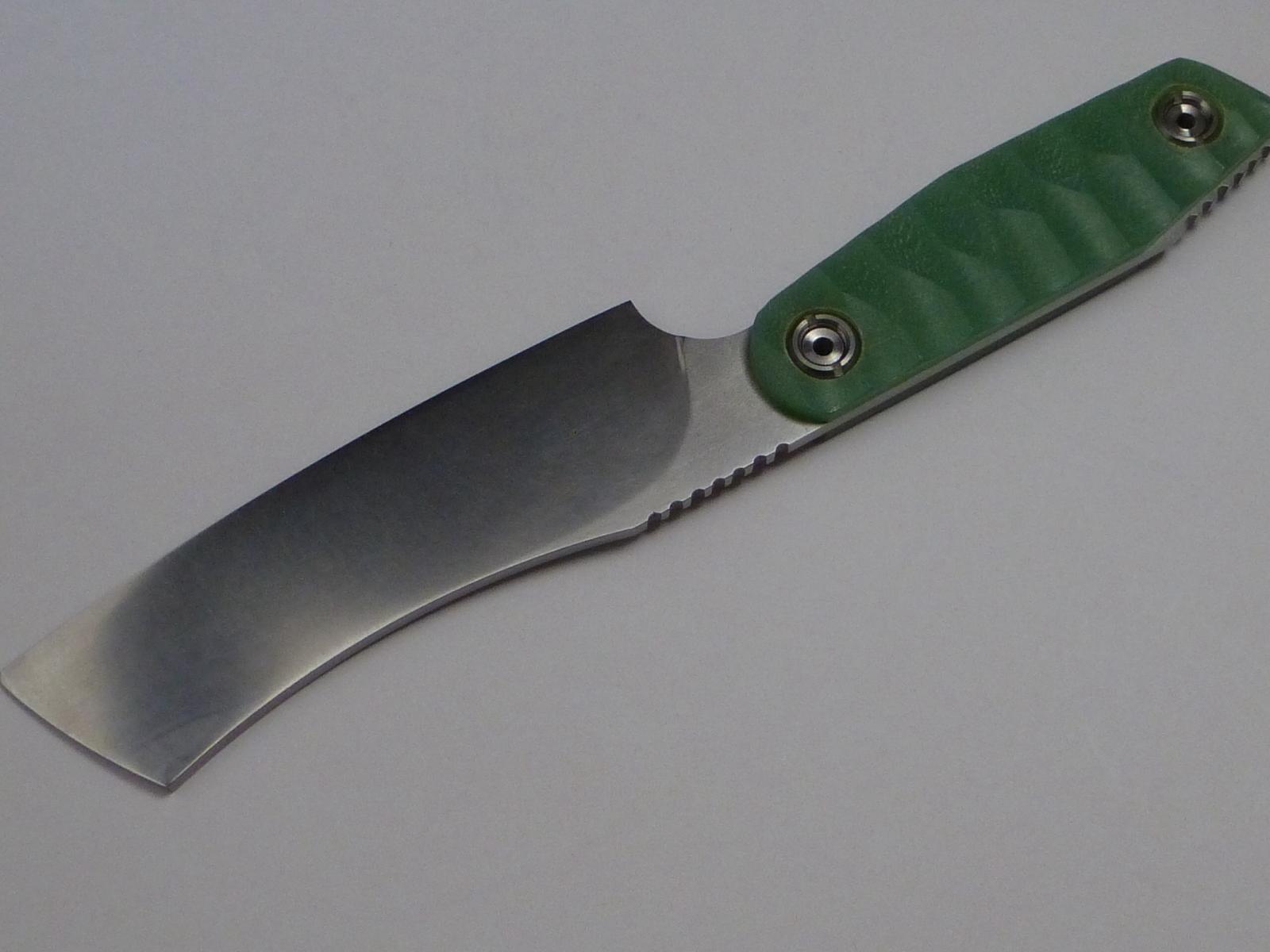

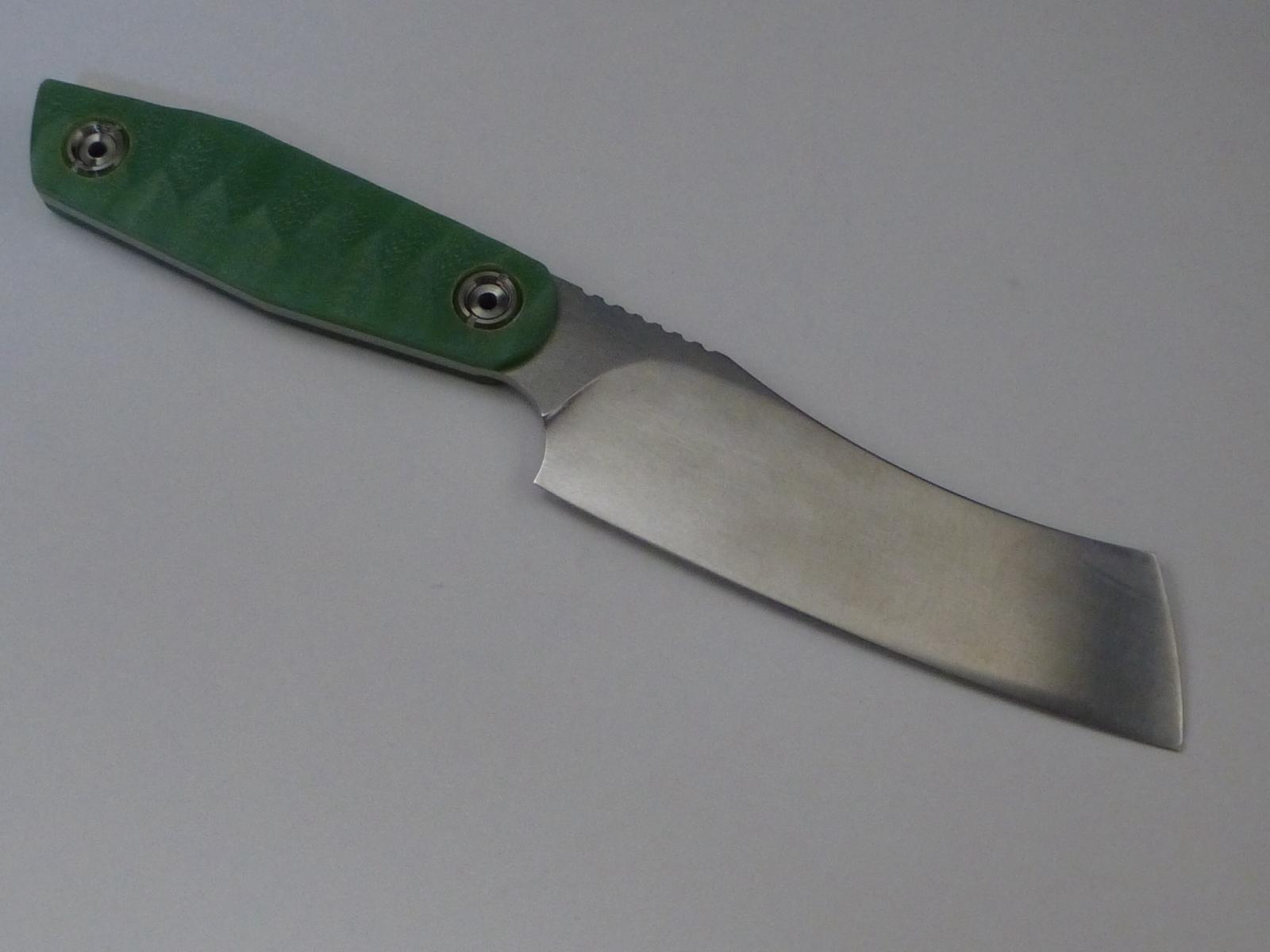

Wegen diverser widriger Umstände sind die Bilder nun leider von mir. Ein weiteres Modell in SB1 ist in Arbeit, Mir gefällt das Modell so gut, dass es noch ein Paar Varianten geben wird. Es fand übrigens in Sindelfingen recht guten Anklang.
Gesamtlänge 200 mm, scharf 95 mm, Klingendinge 3 mm.
Macht sich bestimmt auch gut in der Küche, werd das mal testen.

Hallo Nils,
Also ich finde das Teil genial! Sehr ästhetisch!
Habe es ja in Sindelfingen befingert. Daher kann ich auch die erstklassige Verarbeitung bestätigen.
Richtig toll - mehr davon!:super:
Grüße aus dem Schwabenland
Gerhard
Ja hau mir ab....das knallt.
Nils, großen Reschpeckd. Das sieht echt sehr gut aus. Griffende noch bisserl knipsen. Würd ich gern noch sehen.
Dieses Griffmaterial ist aber auch hübsch.....mei mei mei.....:super::super:

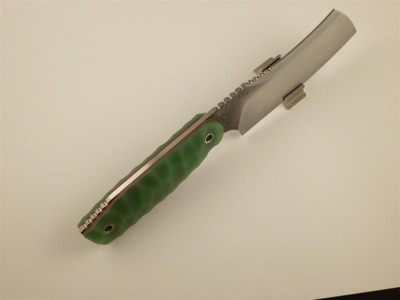

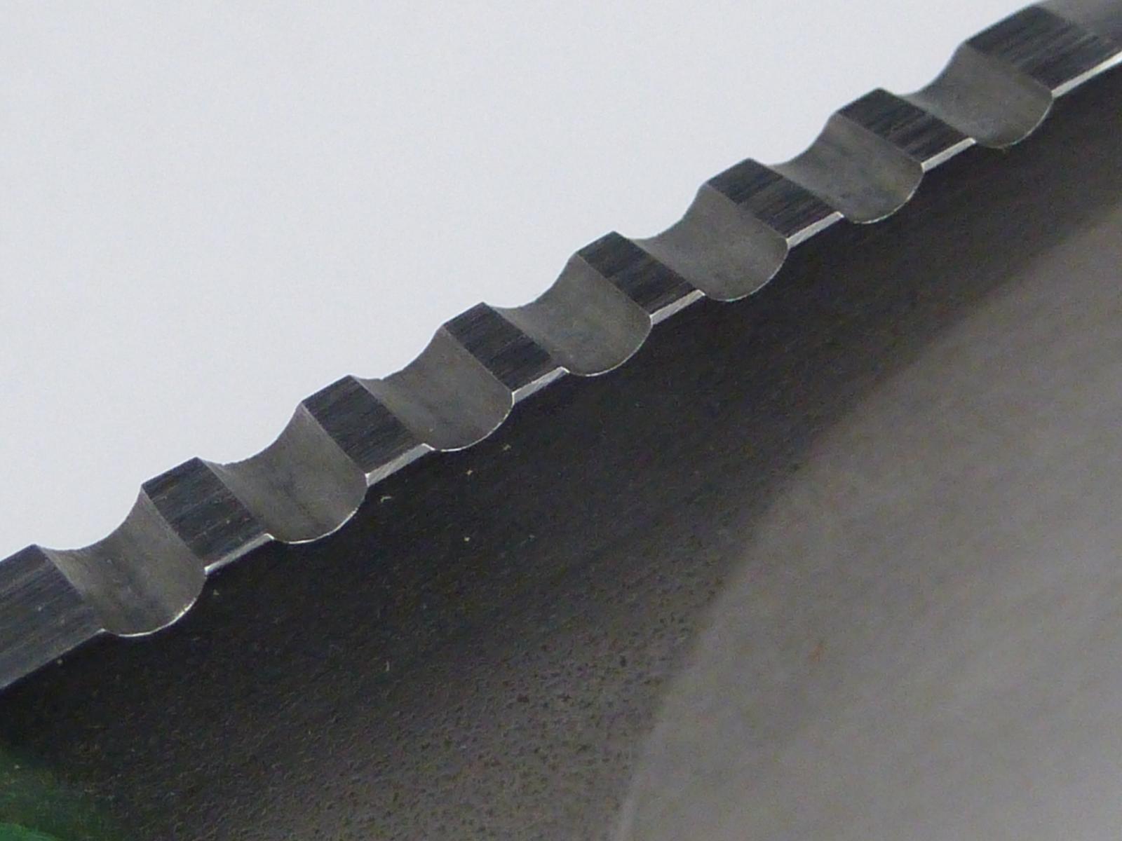

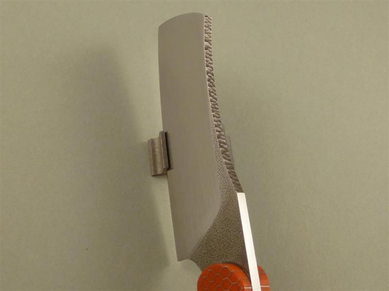

Hier der gewünschte Blick auf den Hintern. Und der Klingenrücken, DAS ist nicht nur ne Daumencouch, das ist auch eine Zeigefingercouch!

Der Klingenrücken ist der Wahnsinn! Womit wurde das gemacht, hab das jetzt auf die Schnell nirgends rausgelesen.
Überhaupt gefällt mir das Messer sehr gut, auch die große Variante.

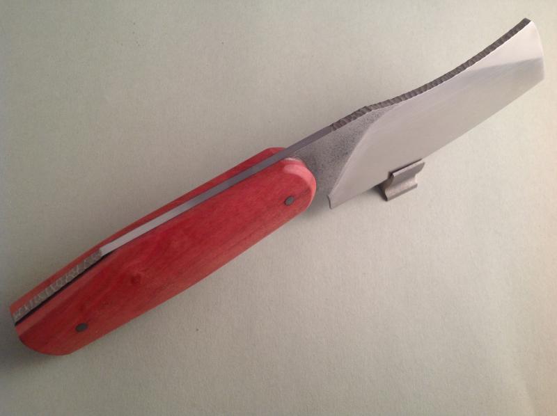

Hier mal eines mit Pink Ivory und SB1. Hat meine Frau schon ein Auge drauf geworfen...

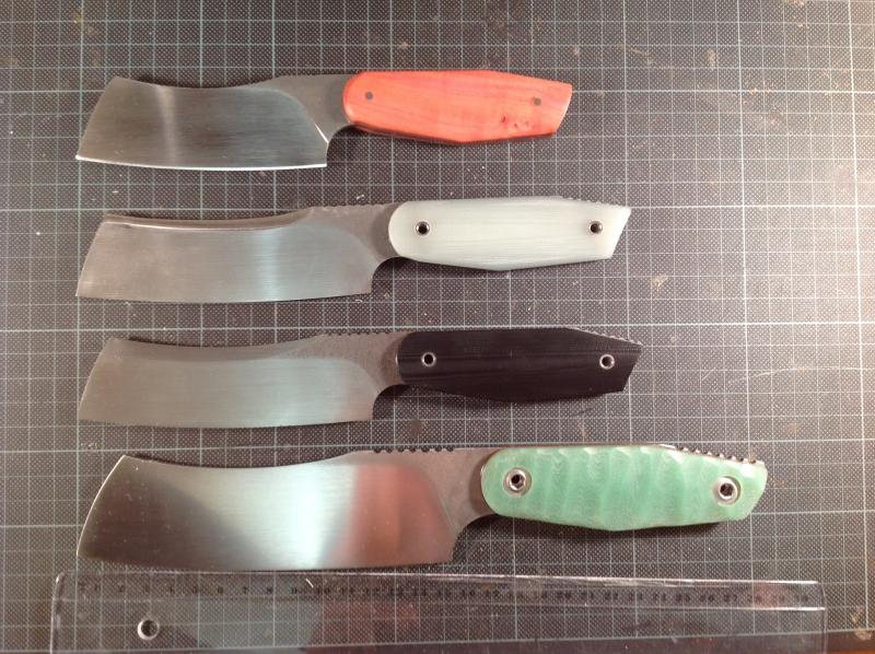

Gruppenbild mit Dame...
Von oben:
Hackmuck Mini (SB1 mit Pink Ivory)
2 x Hackmuck Allround (1.2442 mit G10, das Schwarze ist vergeben)
Hackmuck Kitchen im Kundenauftrag (SB1 mit G10 gegrooved, Titan Kettenblattschrauen)

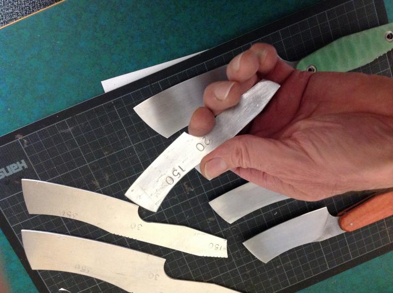

Alle derzeit verfügbaren Versionen zusammen abgelichtet mit Maßstab, damit man sich ein Bild machen kann. Gemeinsam ist die Klingenstärke von um die 3,2 mm, je nach Ausgangsmaterial. Für Freunde des rostenden Stahls verarbeite ich 1.2442, dem ängstlichen Schnitter steht SB1 zur Verfügung. Wahlweise mit Daumencouch oder tactical Filework, Pins oder Edelstahlrohr. Aktuelle Griffmaterialien sind G10 in Schwarz, Grün und Jadegrün, wahlweise mit Fiberlage. Hölzer sind möglich, ebenso Damast.
Letzte Spielerei ist das Hackmuck Neckknife, oder auch Dreifingermesser. (Siehe Aluschablone auf den Bildern 1 und 2.) Davon gibt es aktuell 7 Stück in der Vorweihnachtszeit, drei sind bereits verplant, für die anderen 4 können noch Wünsche betreffend der Griffmaterialien geäußert werden.

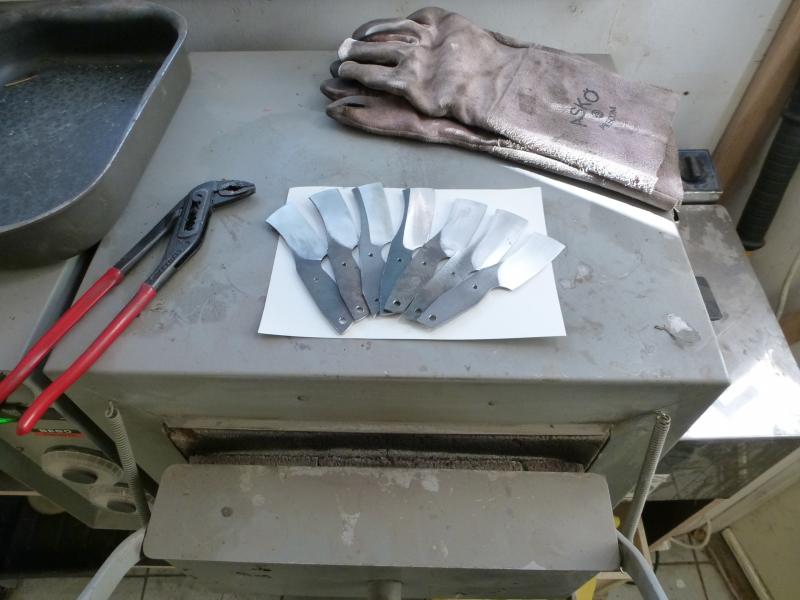

Sieben Zwerge vor dem Ofen...
Alle aus 2,2 mm starkem 1.2519
Gesamtlänge 135 mm
Klein, aber fein!

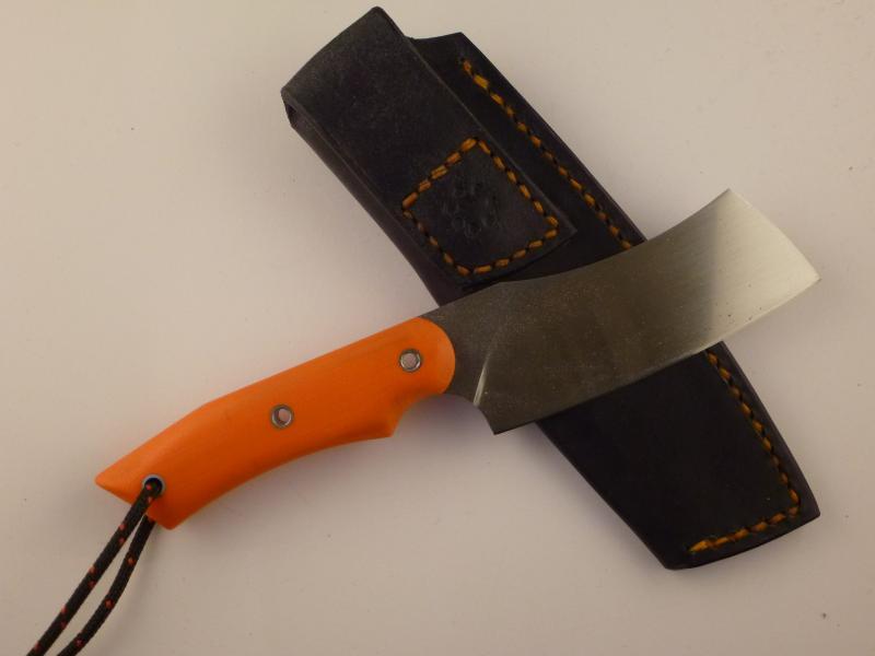

Mein "Erfolgsmodell" in G10 Orange ( Kunde mit Geschmack!) mal ohne Jimpings, dafür mit 3 Röhrchen und Gürtelscheide.
Den geneigten Betrachter sei Dank für die Aufmerksamkeit!

Hi Nils,
das Messer ist gerade aufgeschlagen und mußte sich gleich
einem Kurztest unterziehen.
Das Paket wurde gestern mit Sendungsident. versandt-sehr
kundenfreundlich-alles einwandfrei verpackt, mit Rechnung
und Zertifikat.
Wie besprochen wurden alle Wünsche berücksichtigt, SB-1,
längsatinierte Klinge im Kontrast mit Walzhaut, Tubes und
orangefarbenen G-10 Schalen und schwarzem Liner,
sorgsam verklebt; ein praxisorientierter 25 Grad Schleifwinkel
mit spiegelpolierter Oberfläche wissen zu gefallen.
Der Schneidteufel rasiert out of the box, bewältigt food prep
erwartungsgemäß ohne Widerstand wie Lötkolben durch Butter,
wobei der Stahl in Verbindung mit der Klingengeometrie
ein slicer im Zugschnitt ist.
Leichtes woodwork wie feathersticks und Kontrollschnitte im
Zug und Druck durch Haushaltspapier unterfordern das Messer
und lassen das wahre Potenzial nur erahnen, nicht
einmal ein Abziehen auf dem Leder war erforderlich-eine
einwandfreie Wärmebehandlung des Stahls.
Zum Lieferumfang gehört ein Lanyard mit Zierknoten, sowie
eine nassgeformte, gewachste Lederscheide, mit 40mm breiter Gürtelschlaufe.
Die versenkte orangefarbene Naht paßt ausgezeichnet zur
schwarz durchgefärbten 3mm Lederscheide, belastete Stellen
sind doppelt genäht und die Garnenden sauber verschweißt.
Ansonsten; danke für die nette Konversation und
das Teilhaben lassen am Entstehungsprozeß.
Fazit: Jederzeit wieder!
