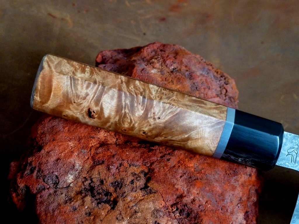

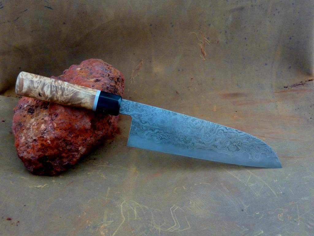

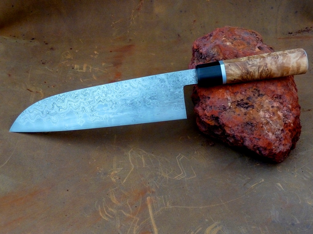

..., hab ich mir gedacht, als ich den Griff für dieses Messer gemacht habe.

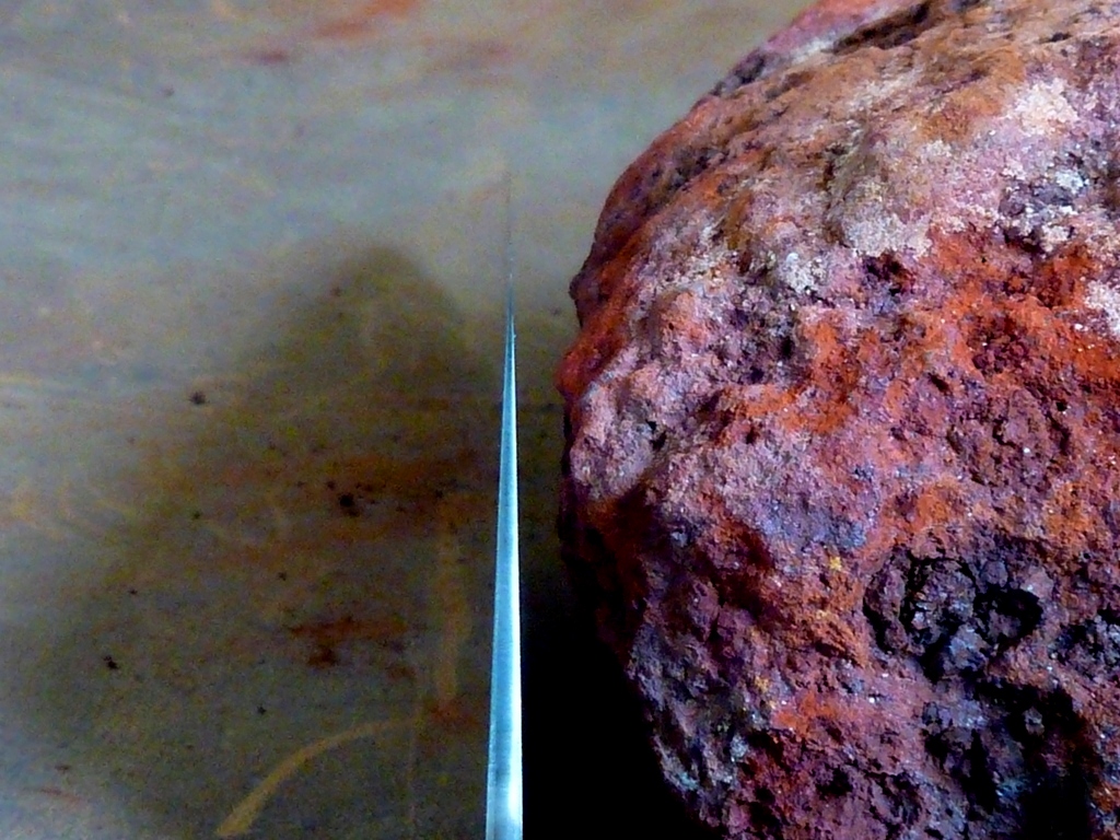

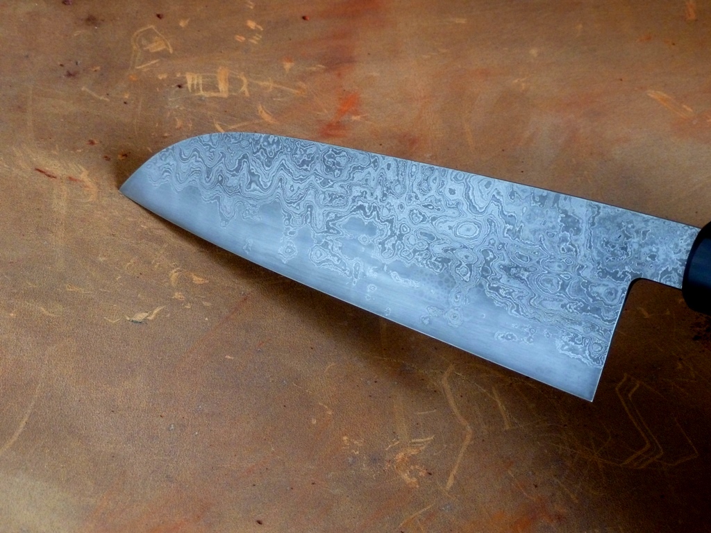

Dies ist das erste Messer aus der Serie mit San-Mai Damastklinge, Schliffvariante Laser. Der Schneidenstahl ist sc125. Die erreichbare Schärfe ist beängstigend! Vielmehr kann ich zu dem Stahl noch nicht sagen.
Der Griff ist individualisiert. Das Griffholz ist Maserbirke (keine karelische Maserbirke), Zwinge aus Büffelhorn und ein Zwischenstück aus historischem Eisen aus der Mitte des 15. Jahrhunderts. Griffform rokkaku-hanmaru.
Des Weiteren war eine schlankere Angel gewünscht.

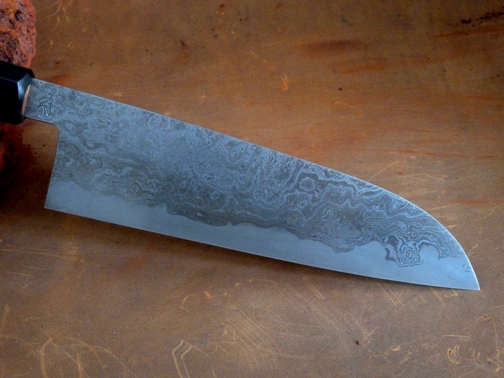

Mir ist erst gerade aufgefallen, dass es auf machen Bildern so aussieht, als ob die Schmiedemarke nur halb eingeschlagen wäre. Das ist nur ein optischer Effekt. Oben links ist die Oxidschicht im Innern der Schmiedemarke dünner und eher grau und daher sieht man das auf den Fotos nicht gut.
Viel Spaß bei Gucken,

Witzig finde ich dass durch die schlankere Angel der Griff dicker wirkt, oder ist der etwas breiter gewünscht worden?
Ich habe seit Jahren ein selbstgemachtes mit Maserbirkengriff, und das Zeug hält was aus, wird immer schöner, ein tolles Holz für Küchenmesser.
Grüße wAstl.
Hi Wastl,
der Griff hat die gleichen Maße wie der Griff vom Workhorse HK oder Laser HK aus dem PA. Sieht also nur aufgrund der Angel etwas kräftiger aus. Außerdem könnte der Griff neben einem 24 Gyuto einfach etwas schlanker wirken als neben einem Santoku...
Gruß Jannis
