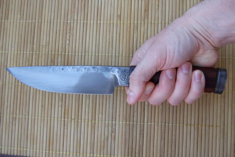

Oh, wie fein: Sogar mit lecker Wüsteneisenholz. Was? Das Endstück haben Sie nur noch in 10 mm Stärke? Hmmm, o.k., das sollte trotzdem reichen. Zumindest, wenn der Niet einen Durchmesser von ca. 13 mm hat. Hat er?! Fein! Von der Klinge ist offensichtlich reichlich vorhanden :irre: Ein Knebel von h/t = 25/18 mm kommt mir, zwecks Bruchsicherheit (haha), sehr entgegen. Die Klinge ist mit 8-9 mm Stärke zwar nicht die aerodynamischste; aber dieses Kriterium lass ich ausnahmsweise außen vor.... Und überhaupt: Wer sagt denn, dass bei einem Hauer eine lange Klinge für die Kopflastigkeit sorgen muss? Alles Quatsch: auf die Klingenstärke kommt es drauf an! Zudem kann man das Auto mit aufbocken. Reichlich Hebel ist bei 18 Klingenlänge inkl. Knebel (bei einer Klingenhöhe von 3,8 cm) ja am Start. An der ballig auf 0,45 mm fein ausgeschliffenen Schneide kann man sich aber böse verletzen :steirer: Sicherheit muss gegeben sein, deswegen heißt es Vorsicht und: Konzentration beim Teppich klopfen!
Im Ernst: Der lang ersehnte Wüsteneisenhauer ist vom Feinsten. Peter schafft es aus meiner Sicht auf wunderbare Weise, wuchtig brachiale Messer zu schmieden, die bei aller heftigen Dimensioniertheit eine edle, zeitlose Eleganz ausstrahlen. Selbst meine bessere Hälfte ist hellauf begeistert…
Ich wollte von Peter den im ersten Beitrag abgebildeten Hauer in Kurz mit ca. 16-18 cm Klingenlänge. Allerdings sollte er nicht zu schlank ausfallen, weswegen ich mir eine derbere Klingenhöhe wünschte. Auf Grund mangelnder Skizzierkünste beließ ich es bei der Beschreibung meiner Vorstellung, was an und für sich nicht ungefährlich ist…. Was bei raus gekommen ist begeistert mich ohne Ende! :staun: Perfekte Proportionen; feine Linie! Des Weiteren wollte ich bei aller Klingenstärke einen leicht balligen Klingenschliff mit feiner Schneide, was von Peter erstklassig umgesetzt wurde.
Meine, wie ich jetzt weiß, gänzlich unbegründete Sorge betraf den Griff. Wie soll man einen Griff gestalten, der neben der mächtig dimensionierten Klinge bestehen kann und trotz alledem gut und gescheit in der Hand liegt? Olle Peter hat es fertig gebracht. Ein schlichtweg geschmeidiger Griff mit sicherer Handlage (für die Datenhungrigen: Griffhöhe am Ende gute 3,4 cm; Griffstärke 2,5 cm). Der Waagepunkt liegt ca. 2 mm vorm Wüsteneisenholz.
An dieser Stelle noch einmal meinen herzlichen Dank an Peter für dieses schweinegeile Sahnestückchen, Deine unendlich scheinende Geduld, das Gedankenlesen, die wohlfeinen Erläuterungen und Erklärungen sowie für diese Doku hier im MF, die mir die schönste aller Freuden: die Vorfreude auf angenehme Weise versüßte.
Nun noch ein paar spontane Bilder inkl. einem Gruppenbild meiner Abel-Gang :D.

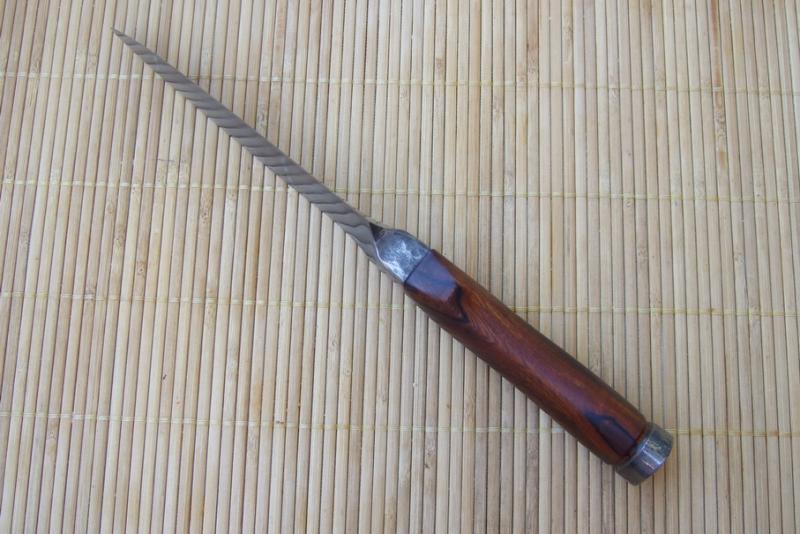

Ich bin ja ein wenig weg von den vollschlanken Gebilden. Ein zierliches Custom von Peter hab ich aber noch und hab´s aus diesem Anlasse mal herausgeholt. Kommt nicht ganz an die hier anliegenden Gardemaße heran, in meinem Schrank jedoch hat es schon ein gewisses Alleinstellungsmerkmal, typisch Peter. Wie sagte er mal an anderer Stelle sinngemäß: Unter 6mm scheint doch die Sonne durch. :cool:

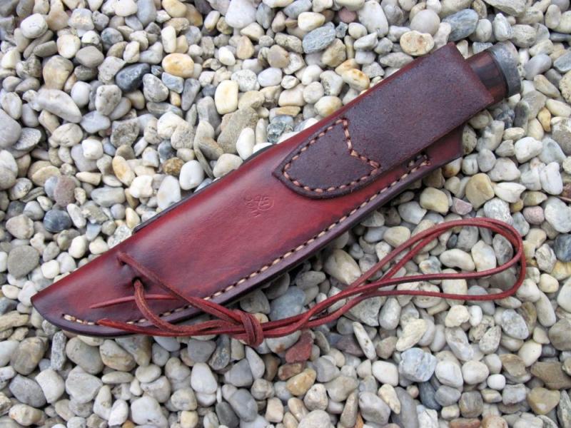

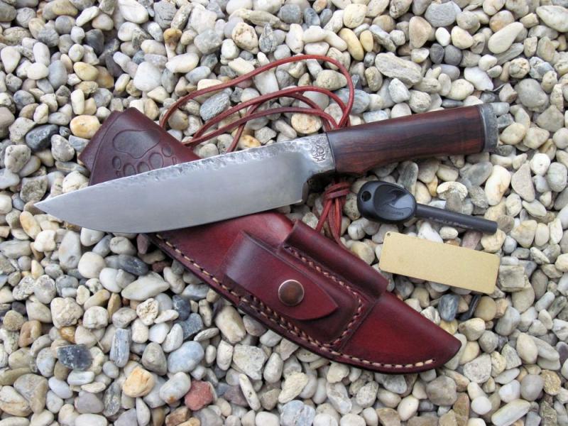

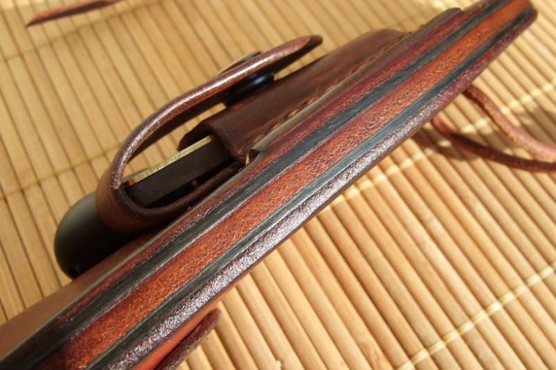

Moin,
ergänzend möchte ich noch ein paar Bilder zur Scheide des Wüsteneisenhauers nachreichen. Wie schon angekündigt, durfte sich hierbei David Hölter verausgaben. Ich habe in der Vergangenheit immer feuchte Augen beim Bestaunen von Davids Lederarbeiten bekommen und dachte mir: "Feines Zeug! Sowas willst Du auch!"
Zuerst habe ich noch mit einem Holzkern geliebäugelt. Nach einem ausgiebigen Telefonat mit Peter und eingehenden Erläuterungen zu den zu erwartenden Dimensionen bin ich davon abgerückt. Letzten Endes habe ich David freie Hand gelassen und er hat was gaaanz leckeres gezaubert:
Eine Köcherlederscheide aus Walkleder mit Spieß und einer mit Microfaser gefütterten Kydex-Innenscheide. Das Messer bietet aufgrund seiner Geometrie/Bauweise (fließenden Übergang zum Kropf, keine Parierstange etc.) kaum einen richtigen Anschlag, weswegen David einige Zeit probiert und getestet hat, bis er selbst zufrieden war. Um das schwergewichtige Messer zu halten, kam das "Versorgungsprinzip einer Unterschenkelentlastungsorthese mit Einbeziehung eines Fixateurs Extern" (Zitat David) zur Anwendung. Wer einen guten Magen hat, kann ja mal googeln und die Bildersuche bemühen :steirer:
Zudem wollte ich das ganze Paket, d.h. Tasche für nen Fällkniven-Schleifstein und Aufnahme für nen Feuerstarter :irre: (Die Waage habe ich versteckt.....unfindbar)
Nun abär Bilder (die schöneren ersten drei Bilder sind von David):

Da hat David eine Spitzenarbeit vorgelegt......:super:
Passt so richtig gut zusammen.
Den Holzkern brauchst du da nicht vrmissen würde ich meinen.
Obwohl, mit einem schönen Beschlag käme der auch nicht schlecht.
Aber wahrscheinlich noch massiver.
