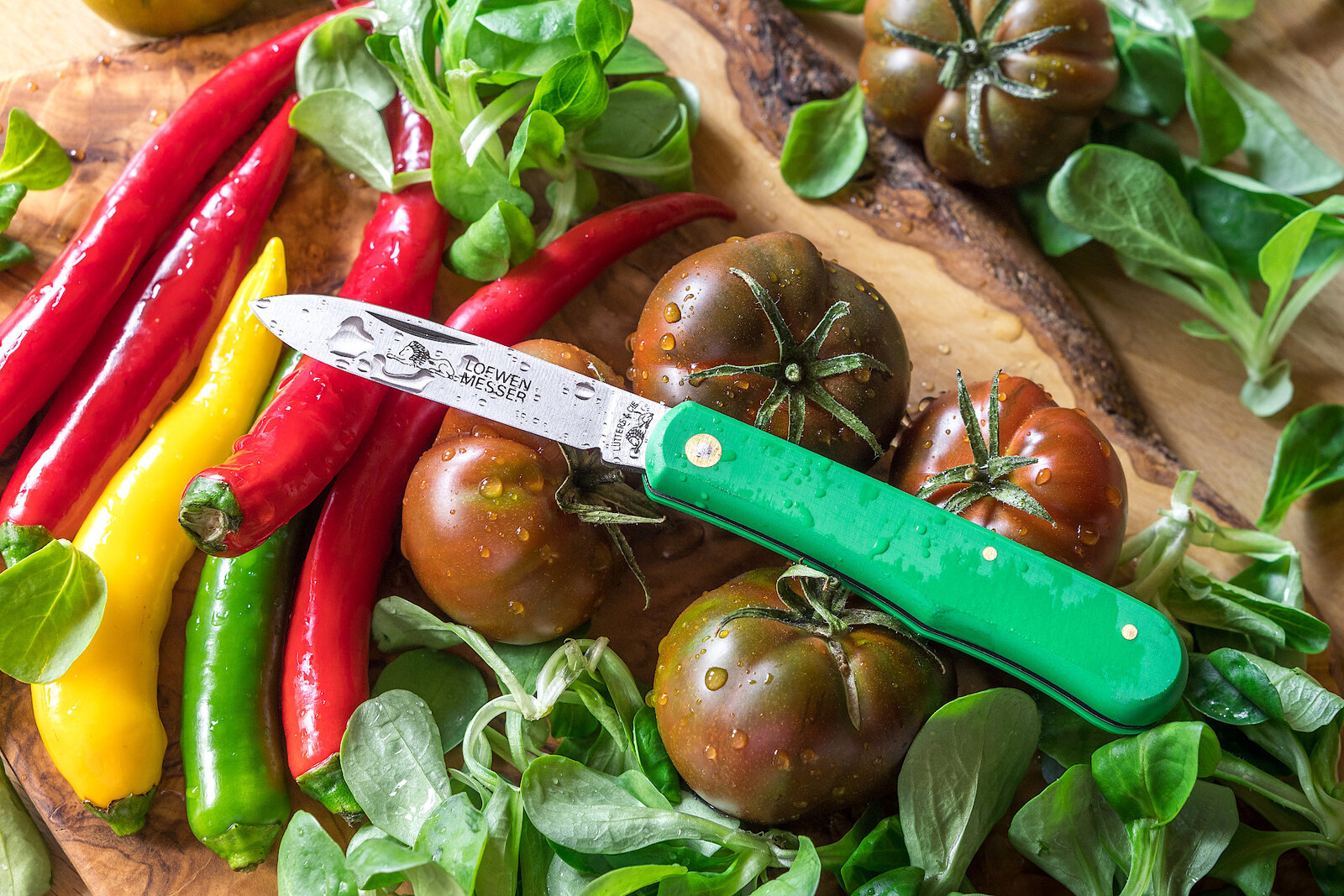

Mein grüner, rostfreier Löwe scheut auch Nässe nicht und ist ein guter Begleiter für's Picknick oder den nächsten Ausflug auf dem Wasser.
Ansonsten baugleich zum bekannten 1047, ist dieses 1045 mit Griffschalen aus Kunststoff ausgestattet.
