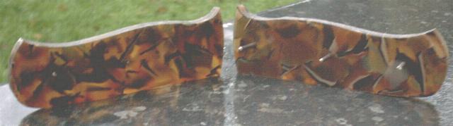

Verarbeitet hab ichs noch nicht, aber welches gesehen das für Messer angeboten wurde.
Und zwar hat Blades&more Zelluloid in Schildpatoptik und ich glaub da waren auch noch andere Sorten. Einfach mal bei ihm anrufen tel. 05686 - 930108. Das sieht dann in etwa so aus wie auf dem Bild.

zufälligerweise hab ich grad zelluloid in der mache.
konturbearbeitung sehr einfach u. unproblematisch.
übers polieren kann ich erst was sagen, wenn die klinge nächste woche vom härten zurück ist. soll aber sehr gut sein.
grüsse, ..

Cool. Sieht aus wie realtree-camo. :D
Wie kommt denn das Muster da rein? Hab mich mit Zelluloid als Griffmaterial bis heute nie beschäftigt...

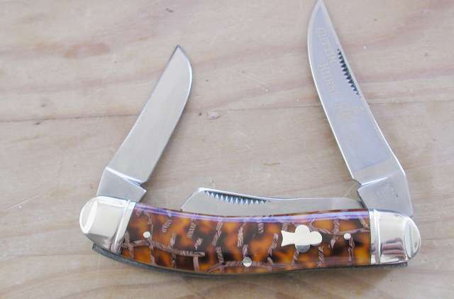

Hier mal ein Beispiel an einem etwas älteren Olbertz Stockman
sogenannter Ice-cracked Zelluloid.
Grüße Croco
