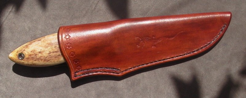

Das zweite Messer, wieder meine bevorzugte Form, ist aus 3,3 mm N690 mit gebeiztem Giraffenkochen für die Griffschalen (herzlichen Dank an Jürgen für das schöne Stück und die Tipps zum Beizen!)
Ich bin eigentlich nicht so der Kochenfreund und habe dies hier zum ersten Mal als Griffmaterial verwendet, aber es gefällt mir sowohl von der Verarbeitung als auch vom Ergebnis her recht gut.
Länge 190 mm bei 140 g
minimal balliger Flachschliff
Bei beiden Messern sind die Griffschalen mit verdeckten Pins befestigt, und die Daumenauflagen sind mit Filework versehen.

Und Nr. 2:
attachment.php
attachment.php
