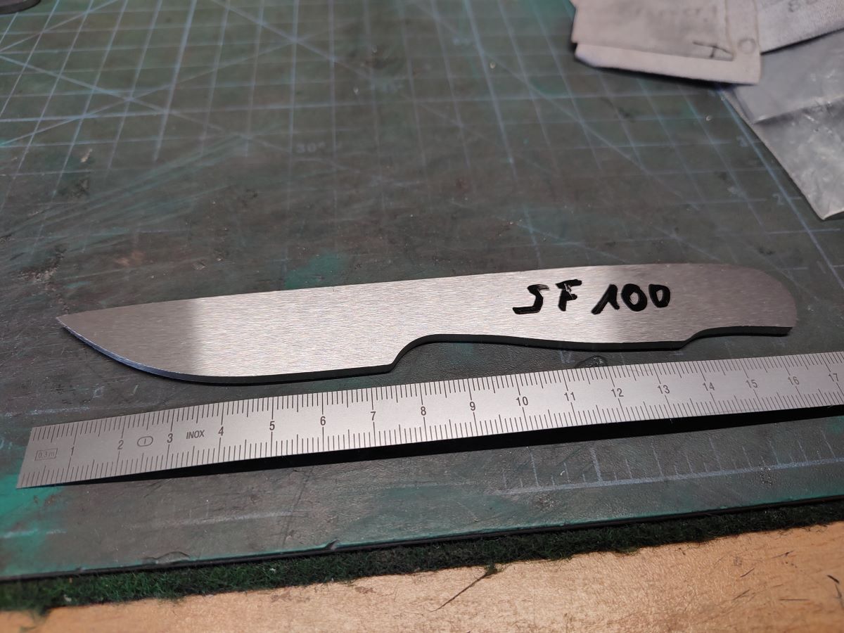

bei mir "ruht" der Wolfram Special auch noch. Allerdings habe ich schon einen Klingenrohling aus dem SF100 vorbereitet. Dieser Stahl soll ja dem AEB-L sehr ähnlich sein. Das Bearbeiten war nicht schwer, tatsächlich vergleichbar mit AEB-L bzw. 14C28N.

Ein Bild vom SF100 Rohling
Matthias
Schicke Grifform!

Ja, der Griff liegt super in der Hand! In der hinteren Ausbuchtung kommt bei meiner Handgröße genau der kleine Finger zu liegen. Das fühlt sich sehr stimmig an.
Deine Idee, die Klinge bis auf eine Schneidenstärke von 0,4 mm zu schleifen, ist gut! Sollte die Klinge sehr breit sein, kannst Du auch 1 mm stehen lassen, um sicherzustellen, dass sich die Klinge beim Härten nicht verzieht.
Die Klinge erst nach dem Härten zu bearbeiten, ist bei einer Stärke von 2 mm Quälerei. Ich rate davon ab, da Du auch permanent kühlen musst, um sicherzustellen, dass die Klinge nicht überhitzt und ihre Härte verliert. Die Klinge ab und zu ins Wasser zu halten, reicht hierbei nicht aus.
