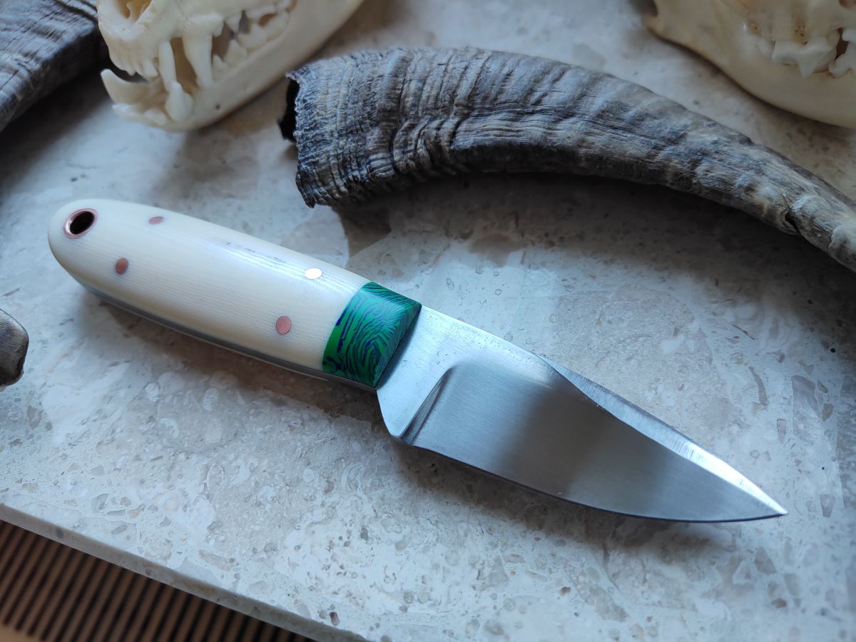

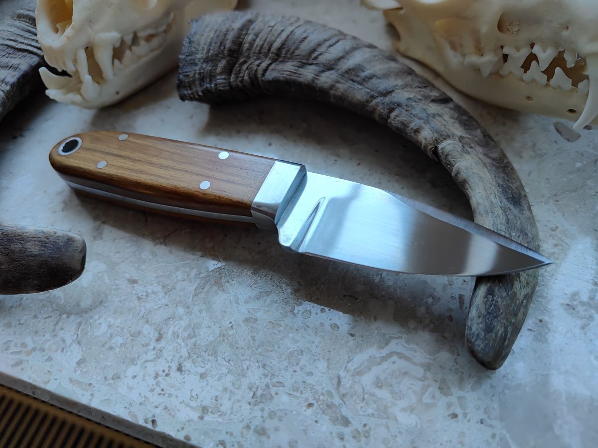

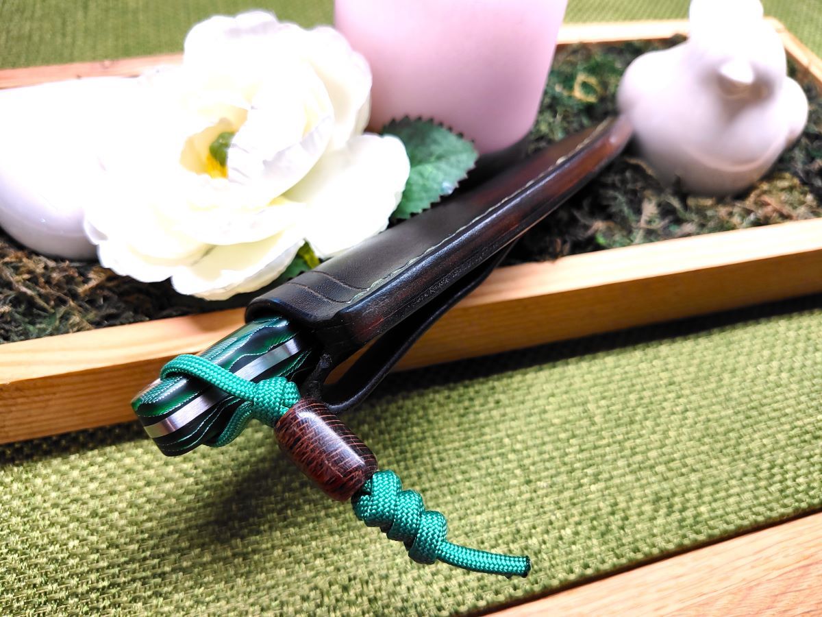

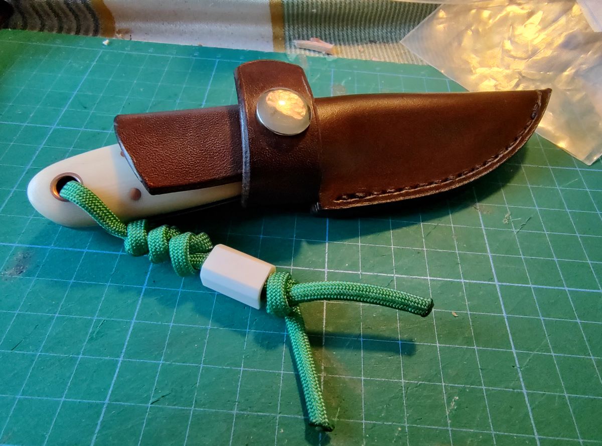

Zwischenzeitlich habe ich aus dem Wolfram Spezial zwei Messer gebaut, die "Wolfram-Zwillinge". Die Klingen haben nach dem Anlassen 66° HRc und 65° HRc erreicht. Herbert hat die Härteprüfung durchgeführt und wird den dazugehörigen Bericht auch noch einstellen. Die Griffmaterialien beim 1. Messer sind Elfenbeinmicarta mit Kupferpins und Backen aus rekonstruiertem Azurit. Beim 2. Messer Pockholz und Backen aus V2A ebenso die Pins. Da in diesem Thread auch der Stahl SF100 behandelt werden soll, werde ich hierzu auch noch etwas schreiben. Ich kann aber jetzt schon sagen, die Wärmebehandlung verlief völlig unkompliziert mit sehr guten Ergebnissen. Zunächst aber einige Bilder von den Wolfram-Zwillingen.
Matthias
Unglaublich was Du immer für Messerschönheiten produziert!
Ich bin hin- und hergerissen welches Messer mir besser gefällt. Die grüne Zwinge ist ein toller Farbakzent.
beide Messer wirken unglaublich knuffig.
Auch die Messerscheide sieht toll aus.
Wäre Klasse wenn du nach einiger Zeit der Nutzung über das Verhalten des Stahls berichten würdest.
Viele Grüße
Olaf
Vielen Dank, Olaf! Ja, die kleinen Messerchen sind knuffig (knapp unter 16 cm Gesamtlänge).
Viele Grüße
Matthias

Ahoi,
ja die beiden Adlerküken sind tatsächlich aus dem Nest gefallen und haben einen Horst in Berlin gefunden🤭
Zum Hintergrund - die Messerentwürfe von Matthias fand ich schon immer toll, die Akribie bei Formgebung und Materialauswahl ist beachtenswert 💫- er hatte mir bereits eine Schönheit mit Kamelknochengriffen gebaut.
Ende letzten Jahres kam die Idee auf, ein kleines, taugliches City Knife für die Hosentasche zu probieren.
Diese beiden Entwürfe schickte er mir und leider wird er sie beide nie Wiedersehen🤭🤭🤭
Sie unterscheiden sich nicht nur im Griffmaterial- die Handlage unterscheidet sich ebenfalls.
Beim gedachten Verwendungszweck „City Knife“ war der Verwendungszweck bisher ebenso.
Papier, Äpfel und Pakete fielen den Messern bisher zum Opfer👏🏼👏🏼👏🏼

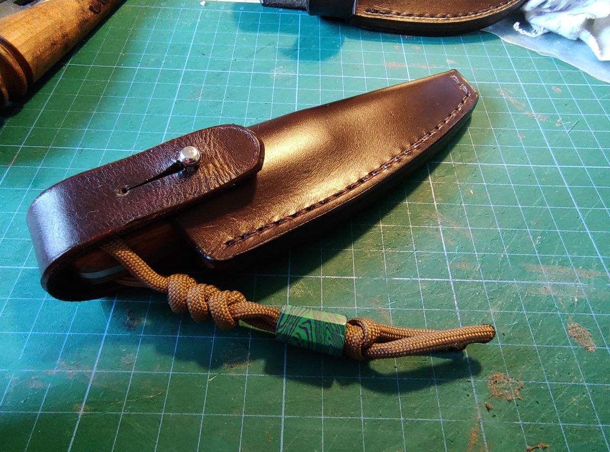

Obwohl beide Messer sehr scharf bei mir ankamen, ist es eine Marotte von mir, die Klinge trotzdem zu ledern.
Der Sheffield Stahl nimmt eine bissige Schärfe an, soviel kam ich nach wenigen Tage sagen🫡
To be continued 🫡

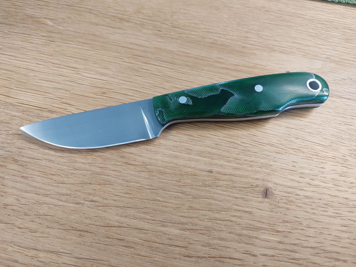

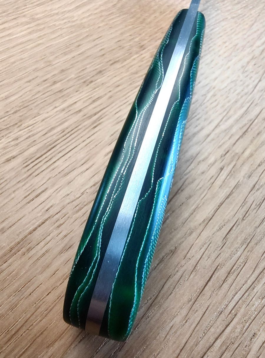

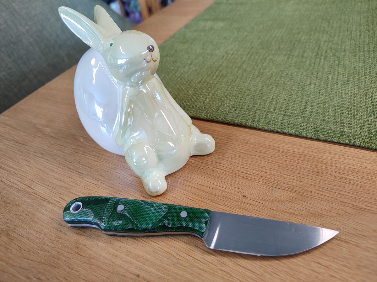

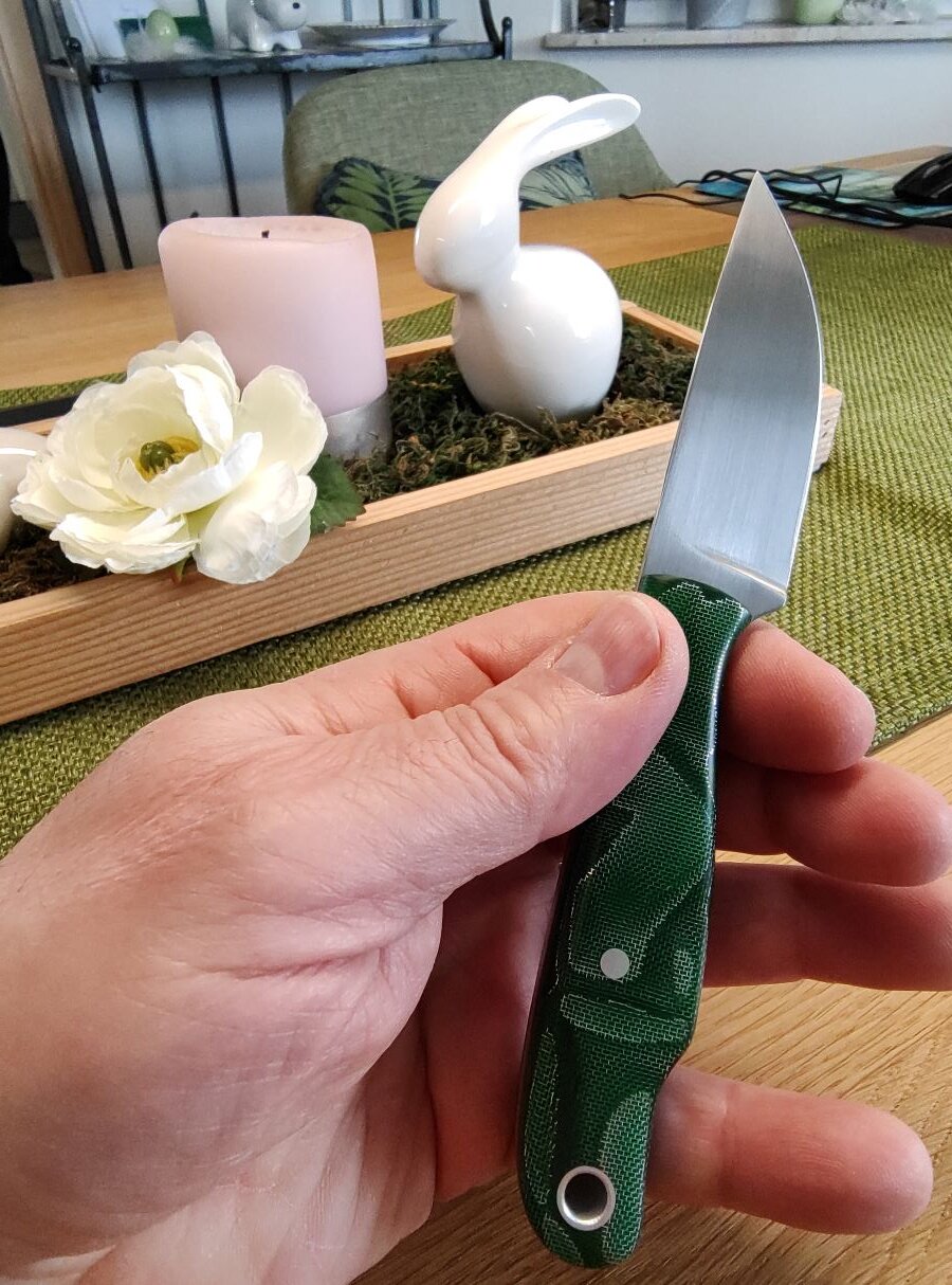

Wie angekündigt, zeige ich hier auch mein erstes SF 100 Messer. Die Griffschalen sind aus Raffir Alume Waves, die Pins aus Aluminium. Die Daten des Stahls habe ich zu Beginn des Threads bereits verlinkt. Das Messer ist ein EDC in der „17 cm Klasse“. Gesamtlänge: 17,3 cm, Klingenlänge 7,3 cm. Gewicht: 83 g
Die Wärmebehandlung verlief unkritisch mit gutem Ergebnis:
Härtetemperatur: 1080° C bei 13,5 min. Ofenzeit. Abschrecken in auf 60° C erwärmtem Durixol 25, danach 1h Tiefkühlung in Trockeneis. Anlassen für 2 x 2 h bei 200° C. Eine dreifache Härtemessung von Herbert ergab einen Durchschnittswert von 62,3° HRc. Aufgrund der Ähnlichkeit des SF100 mit dem 14C28N/AEB-L gehe ich beim SF100 auch von einer guten Zähigkeit aus. Mal schauen, wie er sich in der Praxis bewährt.
Jetzt noch einige Bilder zum Messer:
Matthias

Hallo Matthias,
Mit einer bissigen „grünen Mamba“ als EDC in der Tasche, Wahnsinn! Ein tolles Design und Griffmaterial, Verarbeitung sowieso bei dir. Klasse, klasse…..
Abu
Ja wirklich ein sehr eigenwilliges Muster am Griff. Grüne Mamba paßt hier genau, @Abu .
Bin gespannt, wie es sich schlägt, äh... schneidet.
Herbert
  • Like
Reaktionen: Abu
@Abu, @herbert,
Danke, Burghard! Grüne Mamba passt, giftig scharf ist es auf jeden Fall. :) Ja, Herbert, das Griffmaterial hat mich neugierug gemacht. Ich finde die feinen, in Kunststoff eingebetteten, Alu-Netze spannend. Je nach Lichteinfall, ergeben sich durch den transparenten Kunststoff, in Verbindung mit dem Alu, tolle Effekte. Das Material lässt sich super bearbeiten, hat Spaß gemacht.
Matthias
