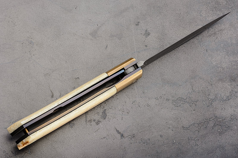

Hallo Leute,
also ich kann G10 wirklich nur weiterempfehlen, es ist wohl sehr stabil und robust, lässt sich aber sehr gut bearbeiten, fast wie weiches Holz. Das sandgestrahlte Finnish von G10 kennt warscheinlich jeder, es erhöht den Gripp, es lässt sich aber auch bschön polieren, mann erhält zwar keine ganz ebene Oberfläche, wegen dem Gewebe das stehenbleibt, jedoch eine hochlänzende.
wie bei meinem Neckknife
Mit Zytel konnte ich außer bei gekauften Messern, wo es sich als recht stabil und anspruchlos erwies noch keine Erfahrungen machen, bearbeitet habe ich es noch nicht. Kann mann Zytel überthaupt kaufen?
Grüße freagle
