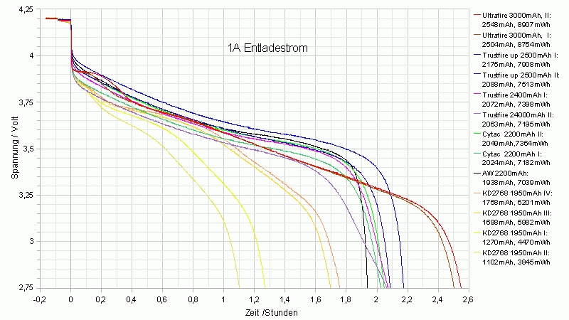

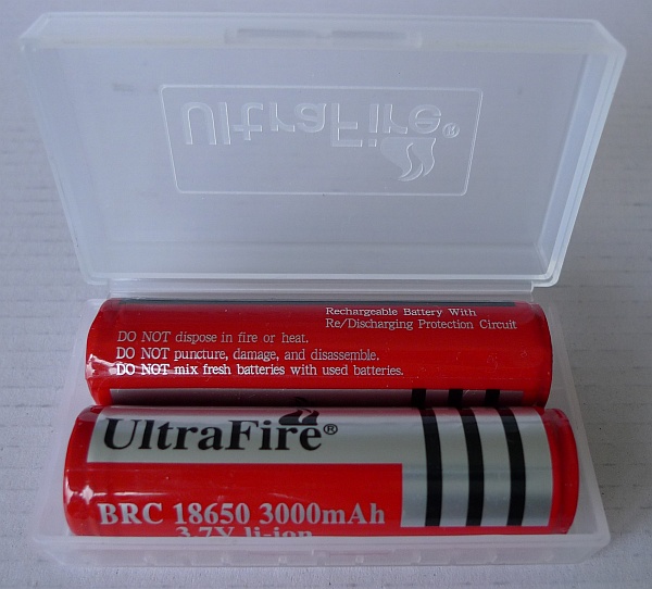

Zu meiner Akkusammlung sind zwei neue 18650er dazugekommen:
Ultrafire mit angegebenen 3000mAh Kapazität, gekauft bei hkequipment.
Geliefert wurden sie in einer kleinen Kunststoffschachtel was solche Unfälle auf dem Transportweg weitgehend verhindern sollte.
3000mAh Kapazität haben sie nicht, gemessen hab ich mit 1A Entladestrom und 2,75V Entladeschlussspannung rund 2500mAh.
Das ist deutlich mehr als meine anderen 18650 haben.

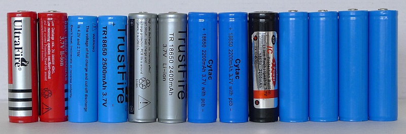

Von links nach rechts: 2xUltrafire 3000mAh, 2xTrustfire unprotected 2500mAh, 2xTrustfire 2400mAh, 2xCytac 2200mAh, 1xAW 2200mAh und 4xKD 1950mAh

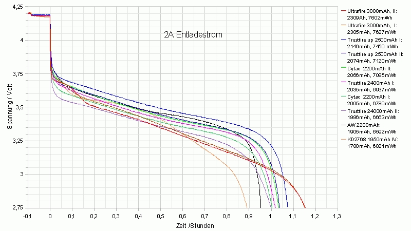

Nachtrag
Bei 2A Entladestrom lassen die neuen Ultafire 3000mAh Akkus stärker nach als meine anderen.
Spannung, Kapazität und entnehmbare Energiemenge gehen deutlich zurück.
Bei den andere Akkus bleibt die Kapazität nahezu gleich, nur die Spannung und damit auch die entnehmbare Energiemenge gehen im Vergleich zur 1A Entladung zurück.
Von den 4 KD Akkus habe ich nur den besten bei 2A gemessen.
Stefan
Danke für die Messungen, ich hab bisher noch Bestellung bei KD gewartet, da mir der Preis recht hoch scheint gegenüber den 2400/2500mAh typen bei KD/DX und hoffe, dass sie bei DX billiger sind, wenn es sie denn dort gibt....
Deine anderen messungen kann ich alle bestätigen, ich hab den ELV ALC8500 Tester/Lader und ähnliche Ergebnisse....
Stören würde mich an diesen neuen Zellen, das niedrigere Spannungsniveau vor allem ab ca. 50% Entladung, gerade da wo viele ungeregelte ein-Zellen Lampen eh schon stark in der Leistung nachlassen....
Was sagen die denn bei höheren Entladeströmen im Vergleich zur zB. AW?? (sagen wir 3A)?
