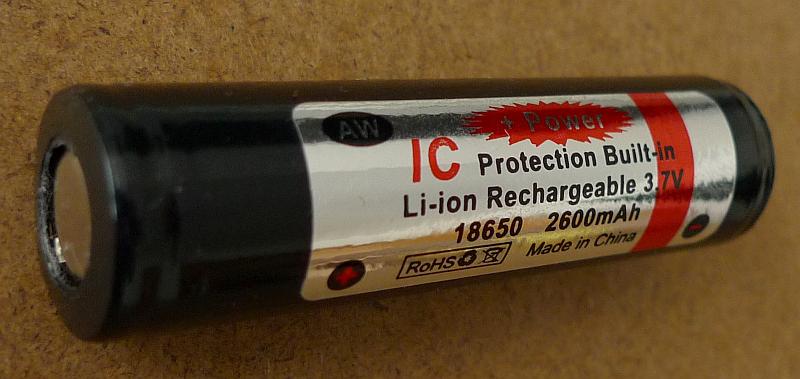

Am Samstag sind 2 2600mAh 18650er von AW und 2 2400mAh 18650er von Eagletac bei mir angekommen.

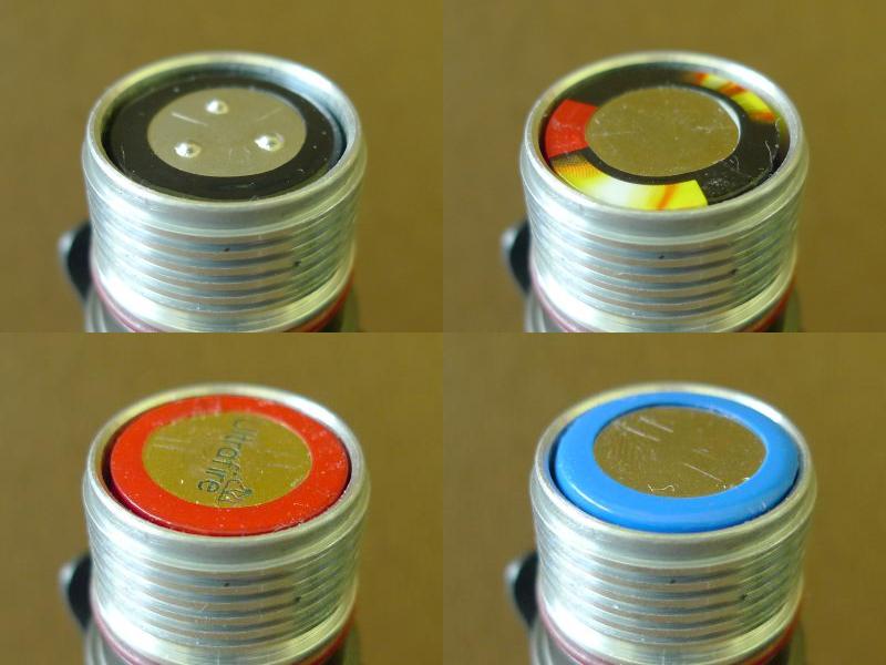

Die AWs haben keinen Nippel am Pluspol.
Damit sie trotzdem in zweizelligen Lampen hintereinander genutzt werden können haben sie 3 kleine Vorsprünge am Minuspol.
In Lampen mit mechanischem Verpolungsschutz, wie z.B. der EagleTac T100C2, können sie wegen des fehlenden "Nippels" nicht genutzt werden.

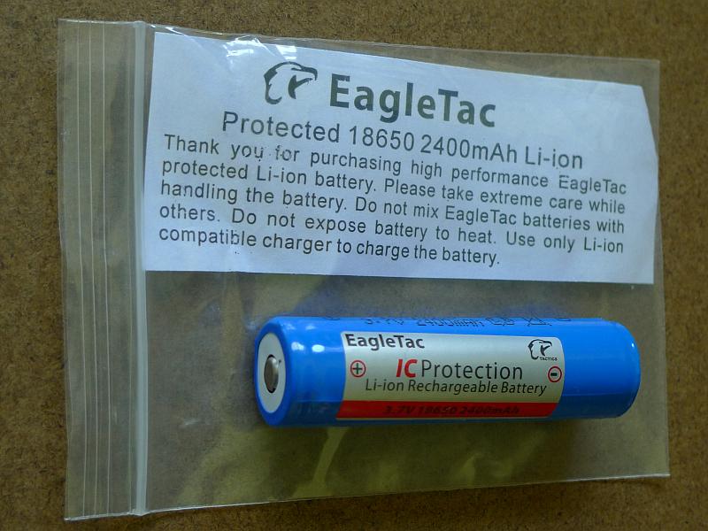

Die Eagletac 18650er kamen mit je einem kleinen Hinweiszettel.
Die Eagletacs sind nochmal etwas größer als die roten 3000mAh Ultrafires und die schwarzen 2400mAh Trustfires.
In meine JetBeam Jet-III Pro IBS passen sie nur ganz kanpp und die Endkappe liesse sich höchstenst noch mit leichter Gewalt zudrehen.

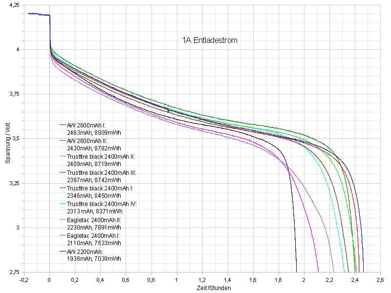

Meine beiden 2600mAh Akkus von AW haben eine nur geringfügig höhere Kapazität als die schwarzen Trustfires.
Die Eagletacs liegen deutlich darunter und liefern dabei auch noch eine geringere Spannung.

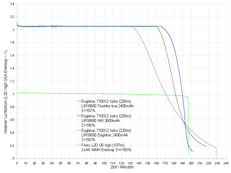

Jeweils den besten meiner AW2600, Eagletac2400 und Trustfire2400 habe ich auch mal in meiner Eagletac T100C2
getestet:
Um den AW 2600mAh 18650er trotz des flachen Pluspols in der T100C2 testen zu können hatte ich einen Draht um und über den +-Kontaktstift im Lampenkopf geknotet (Foto hier).
Man sieht deutlich die Auswirkungen von Kapazität und Spannung.
Mit dem AW 2600mAh Akku läuft die Lampe nur wenige Minuten länger geregelt als mit dem Trustfire, fällt danach aber zunächst weniger steil ab als dieser.
Der Eagletac Akku bringt unter Belastung eine niedrigere Spannnung als die andern 18650 und läuft daher noch kürzer geregelt als man es nur nach der Kapazität erwarten würde. Dafür ist der Abfall der Helligkeit nach Ende der Regelung viel flacher.
Wie in Mevs Test im light-reviews Forum war auch bei mir der Eagletac der einzige Akku bei dem der Tiefentladeschutz auslöste.

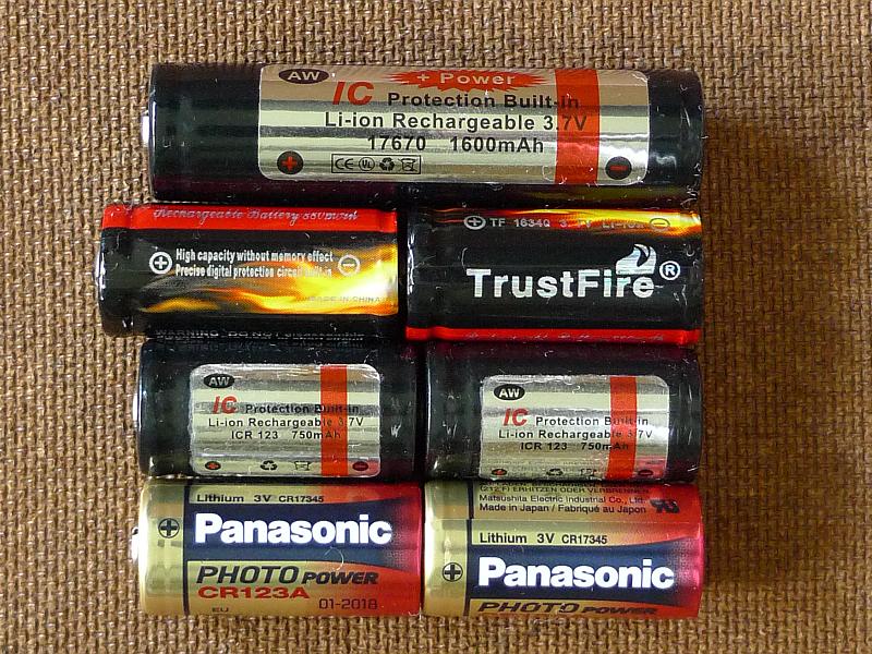

Neuerdings gibt es davon auch 16340er mit 880mAh, hoffentlich auch "true"
Ich hatte die auch schon bemerkt und gleich ein paar bestellt.
Die Kapazität habe ich noch nicht gemessen.
Aber unabhängig vom Ergebnis halte ich die Akkus jetzt schon für kaum brauchbar: sie sind zu lang.
Zebralight H30 und Nitecore EX10 lassen sich damit nicht vollständig zuschrauben und funktionieren deshalb nicht.
In die Nitecore Extreme passen sie aber der Nippel ist zu kurz für den Verpolungsschutz.
Selbst für 2*123 Lampen siind die Akkus zu lang, bei EagleTac P100C2 und T100C2 stehen mehrere Millimeter hinten aus dem Batterierohr heraus.
Von allen meinen Lampen scheinen nur EagleTac P10C, JetBeam Jet-II Pro IBS und Olight M20 mit diesen Akkus zu funktionieren.
Hier mal ein Foto zum Größenvergleich:
Stefan
Das gilt aber nur für die geschützte Version. Die "normalen" passen überall. Die geschützten sind übrigens so lang, dass sie in keines meiner 4 verschiedenen Ladegeräte passen. Nicht zu empfehlen.
die Hinweise und Warnungen kommen für mich natürlich zu spät, da ich die 880er Trustfire sofort bestellt habe...
Auf dem Bild von Stefan sehen sie wirklich seehr lang aus, zu lang...
Ob es dafür noch eine Verwendung gibt, muss sich noch zeigen.
In 1xLampen wird wohl nichts gehen, aber in wenigen 2x16340er Lampen sehe ich Möglichkeiten...
Mal abwarten, bis die Zellen geliefert werden...........
Vorerst gilt: Finger weg!
Heinz
Ich konnte leider nicht früher warnen, ich hab die Akkus erst gestern bekommen.
Die Akkus sind wirklich extrem lang: ca. 36,2mm.
Die bei dealextreme genannten Abmessungen Dimensions: 0.67 in x 0.67 in x 1.42 in stimmen diesmal (der http-Server ist derzeit wieder schwer zu erreichen, über https läuft es besser https://www.dealextreme.com/details.dx/sku.24980).
Außer in die bereits gennnten Lampen passen sie auch in eine Solarforce L2.

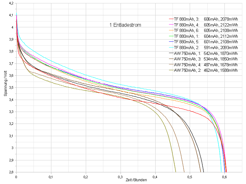

880mAh Kapazität haben die Akkus nicht.
Bei 1A Entladestrom habe ich rund 600mAh gemessen.
Hier mal die Entladekurven im Vergleich zu meinen schon älteren und häufig gebrauchten 16340ern von AW.
Bei den geschützten Alkkus in 16340er Größe scheinen mir die von AW immer noch am empfehlenswertesten: sie passen problemlos in alle meine 1*123 und 2*123 Lampen und haben auch nach häufiger Nutzung noch nicht allzuviel von ihrer Kapazität verloren.
Stefan
