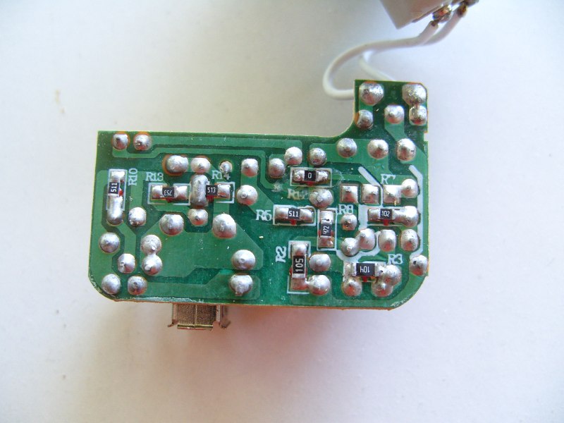

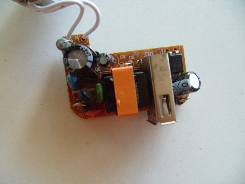

Konnte es ja nicht lassen. China USB Ladegerät (1A). Einige Sicherheitsmarkings drauf (US), glaube aber nicht das die echt sind.
Innenleben:
Sieht das für die Profis hier vernünftig oder gefährlich aus? :)
Finger weg!
Bin kein Profi, aber schau dir mal die Abstände zwischen dem Bereich mit 230V und dem mit 5V an. Da müssten normalerweise einige mm Freiraum sein, damit nichts überspringen kann. Hier sind es maximal 1mm, das ist sehr gefährlich. Die weißen Kabel (230V) sind auch in keiner Weise gesichert - wenn die sich von der Platine lösen (kalte Lötstelle, Kabelbruch...), dann wandern die irgendwo im Gehäuse umher und kommen mit allem möglichen in Kontakt. Wenn du Pech hast z.B. auch mit dem Mantel der USB-Buchse, in die du dann den Stecker steckst.
Schau dir mal dieses Bild zum Vergleich an:
http://lygte-info.dk/pic/USB PS test/10/DSC_1489a.jpg
Da sieht jeder Laie, dass es zwei getrennte Stromkreise gibt, zwischen denen reichlich Abstand gelassen wurde. So muss es sein.
