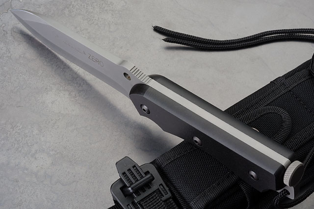

Ich habe von Haller Stahlwaren (http://www.haller-stahlwaren.de/) das brandneue Aitor Zero für einen Passaround bekommen. Vielen Dank erst mal dafür! Da meine Hack- und Batoninganwendungen eher begrenzt sind, dürfen die PA Mitglieder was zu sagen :) Ich stelle das Messer hier einfach mal kurz vor.
Die Spezifikationen sind noch gar nicht draußen, so neu ist das Ding :) Ich hab mal nachgefragt und werde hier ergänzen.

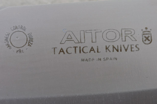

  • Klinge: 5mm stark, 120mm rostfreier Stahl, gehärtet auf 55-58HRC. Rockwellprüfung auf jeder Klinge
  • Griff: Full Tang Konstruktion, Griffschalen schwarzes Micarta
  • Scheide: Cordurascheide, Schnellverschluss, Fronttasche
  • Zubehör: Integrierter Firesteel am Griffende
  • Glasbrecher - Ecke am Erl kann als Glasbrecher verwendet werden
  • Varianten: Klinge grau beschichtet oder hell
  • Gewicht: Ohne Scheide 310 Gramm, mit Scheide 490 Gramm
  • Preis (voraussichtlich): 130 Euro
Und so siehts aus:

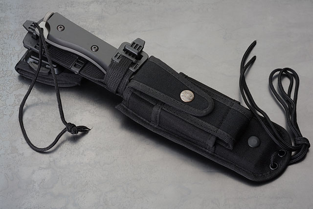

Die Scheide ist für eine Serienscheide ziemlich gut gemacht. Stabiles Cordura, kein Schlabberzeug. Kunststoffeinlage für das Messer. Passt recht gut, das Messer geht leicht rein, wackelt aber nicht rum. Und die Scheide hat ein paar interessante Details. Hier das Messer in der Scheide.

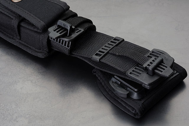

Gesichert wird das Messer mit einer Schlaufe. Großen Nippel über den kleinen Nippel ziehen, mit dem Verschlussnippel fixieren :D Funktioniert recht gut. Beim Öffnen muss man nur mit dem Daumen den Verschlussnippel aus der Schlaufe drücken, dann geht die Sicherung auf. Mit einem Druckknopf gehts zwar schneller. Aber das hier ist halt mehr tactical oder so. Jedenfalls sitzt das Messer gut fest in der Scheide
An der "normalen" Gürtelschlaufe ist ein ähnlicher Verschluss. Man kann den geschlossen lassen und zieht den Gürtel durch die Schlaufe, wie üblich. Man kann die Schlaufe aber auch öffnen, um den angezogenen Gürtel legen und dann schließen. Klappt auch recht gut. Noch schneller geht das ablegen - Verschlussnippel raus ziehen, Scheide vom Gürtel ziehen.

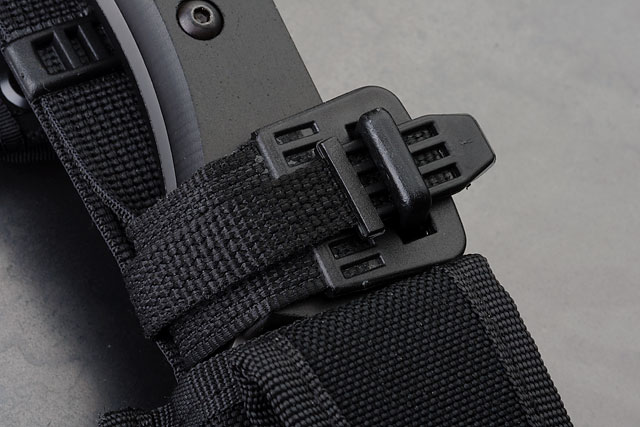

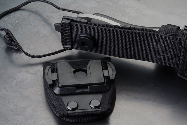

Und dann gibts da noch den Schnellverschluss. Trageplatte um den Gürtel ziehen und zuklappen. Gehalten wird die überlappende Zunge mit einem breiten Klett. In der Platte ist eine Aufnahme aus Kunststoff für den Knopf am oberen Ende der Scheide. Von oben einhängen, fertig. Die Verbindung verriegelt automatisch. Zum Öffnen einfach die beiden seitlichen Hebel nach innen drücken, der Verschluss ist offen, Scheide nach oben herausziehen.
Funktioniert wunderbar. Die Befestigung über die Montageplatte hat außerdem den Vorteil, dass sich das Messer i ihr frei drehen kann. Fixiert man die Scheide mit den beiliegenden Beinriemen am Oberschenkel, "geht" das Messer bei der Bewegung mit.

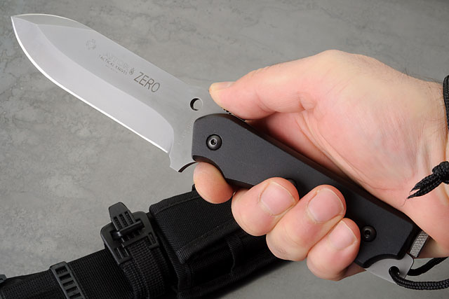

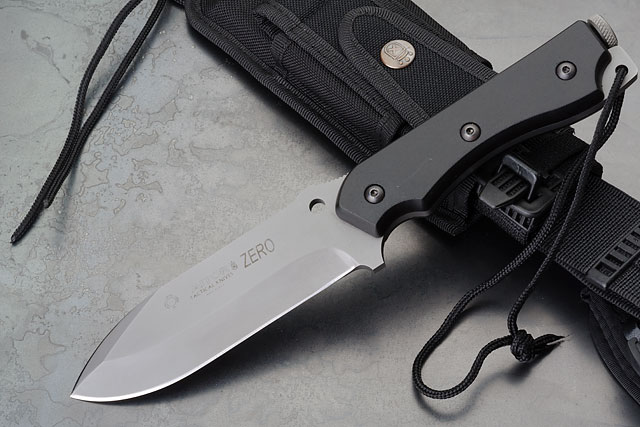

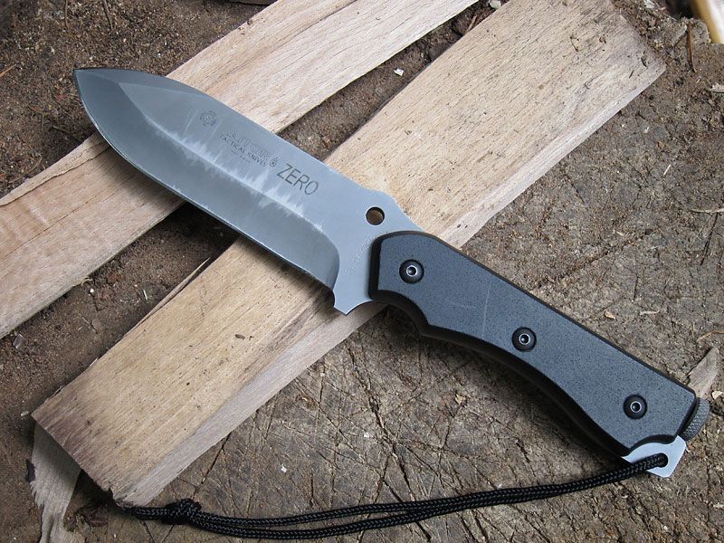

Das Aitor Zero ist ein ziemlicher Klopper. Kein Wunder, bei 5mm durchgehender Klingenstärke
Liegt aber sehr angenehm in der Hand. Ein bisschen grifflastig - der Schwerpunkt ist etwas hinter der ersten Schraube. Geschmackssache. Das einzige, was mir nicht gefällt, ist die glatte Oberfläche der Schalen. Da könnte ein wenig Struktur drauf. Vielleicht ists ja Absicht, damit jeder sein Messer nach eigener Vorstellung pimpen kann - zum grooven von Schalen gibts ja gerade nen thread hier im Forum, also bittschön, selber machen. Aber nicht mit dem PA Messer :steirer: Danke :D

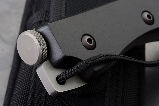

In den Erl wurde ein Gewinde für den integrierten Firesteel gebohrt "Einfach" an der Rändelschraube drehen und man hat das Ding in der Hand. Was nicht ganz so einfach geht, die Schraube läuft a bisserl rauh. Liegt daran, dass der Oberteil des Erls ganz leicht nach unten gebogen ist und Druck aufs Schraubengewinde ausübt (der Überstand der Schalen zum Erl ist sichtbar anders, je nachdem ob der Firesteel raus geschraubt ist, oder nicht). Das kann Absicht sein, damit man die Schraube und damit den Firesteel nicht zu leicht verliert. Wen es stört - ein wenig Kupferpaste oder Fett aufs Gewinde kann nicht schaden. Den leichten Überstand der Schalen kann man abschleifen. Wärs mir nicht wert, aber bitte. Nur wenn schleifen - dann mit eingeschraubtem Firesteel.
Dadd isser der Firesteel :) Das Loch in der Klinge soll irgendwas mit dem Firesteel zu tun haben. Was - ich weiß es nicht genau. Aber ich lass es mir erklären und berichte :) Wie gesagt, brandneu, kaum einer weiß was genaues, und der einzige, der das schonmal probiert und damit seinen Schreibtisch halb angezündet hat, ist gerade außer Haus :D
Nettes Detail - der Eindruck durch die Härteprüfung auf jeder Klinge
Fazit auf den ersten Blick:
Das Aitor Zero ist ein ordentlich gemachtes, sehr kräftiges Messer. Mit 120mm Klingenlänge kann man das Thema Führverbot abhaken. Die Scheide ist überdurchschnittlich gut. Was mir nicht so gefällt, sind die sehr glatten Griffschalen, aber das kann man selber leicht beheben.
Wie das Bild in der Praxis aussieht, müsst ihr ausprobieren - den PA stelle ich gleich rein :D

1. Zum Firesteel. Ist so gedacht, wie chamenos es erkannt hat: Firesteel durchs Loch an der Klinge stecken, Messer leicht verkanten, Firesteel durchziehen, sich an den Funken erfreuen :)

Die Rändelschraube am Griffende macht den Eindruck das sich diese beim Arbeiten unangehnem bemerkbar machen könnte.

Die Bohrung an der Daumenrampe müßte nicht unbedingt sein (i.V. mit der Fangriemenöse evtl. Befestigungsmöglichkeit für einen Speer?) aber es spricht nichts dagegen, die Riffelung auf derselben gibt dem Daumen schönen Halt, Fingermulde am Ricasso sieht sehr scharfkantig aus, aber auch das ließe sich ohne großen Aufwand ändern.
Räusper;)
Das mit dem Druckknopf geht genau so lange schneller bis da Dreck drin ist, die Spannung des Federrings nachläßt oder das Ding anfängt zu rosten.
Aitor verwendet dieses System seit mindestens 25 Jahren, - also lange bevor es "tactical" gab:steirer:
Ich vermute mal, dass diese Bohrung nicht angefast ist und der Firestick da sauber reinpasst. Pitter?:D

Firesteel in das Loch stecken, leicht verkanten, rasch herausziehen --> Funken
Ich vermute mal so...
Interssante Idee, hat das schon mal jemand versucht? Wäre gespannt über das Ergebnis.
Versuche gerade mir die Handhabung vorzustellen, aber kann der Firesteel bei einer 5 mm starken Klinge in der Bohrung entsprechend ausreichend verkantet werden um eine Funkenbildung zu erzeugen, selbst wenn diese Bohrung nicht angefast ist? Bei meinem Geschick bricht der wahrscheinlich direkt entzwei:staun:

Lest ihr, worüber ihr diskutiert? Habe ich doch längst ergänzt - das Loch ist für die Benutzung des Firesteel und ja, es soll genau so funktionieren, wie von redaums beschrieben. Und laut dem Mitarbeiter von Haller funktioniert das auch genau so.

Wie bereits geschrieben ist das Messer kein Handschmeichler, liegt aber trotzdem noch ok in der Hand, die Fingermuldenformen haben mir ausreichend Gripp gegeben, leider mit der etwas ungemütlichen Zeigefingermulde. Der Firesteel hält sicher und die Rändelschraube hinten ist schön "scharf", den kriegt man auch mit feuchten/nassen Fingern raus, Feuermachen am Klingenrücken ist kein Problem, ein kleines Wattebäuschen mit Paraffin (war doch Paraffin oder?) fing recht schnell Feuer. Was mich allerdings skeptisch macht war, dass der Firesteel sich recht schnell abnutzte, einige kräftige Züge über den Klingenrücken, es kamen ordentlich Funken, aber es war doch schon deutlich zu sehen wieviel runterging. Ob das nun daran liegt, dass der Firesteel recht weich ist, weiss ich ned, kenne mich da nicht aus, da wäre ein dickerer Firesteel sicher schönerer gewesen aber es muss ja noch hinten reinpassen, insofern naja, vllt. gehts ned anders.

Scheide:
Hier einer der grossen Pluspunkte des Messers, ich war sehr zufrieden mit der Scheide.
Sie war schön stabil, hielt das Messer sicher und das Messer liess sich beidseitig fixieren, also man konnte es egal wierum einstecken und festmachen (gell Teachi ;) )
Der Verschluss gefiel mir gut, liess sich schnell öffnen war aber noch fest genug um sicher zu halten, lässt sich aber leider nur etwas fummelig mit einer Hand schliessen, aber gut, macht mir nix.
Was mir sehr gut gefallen hat war die Aufhängung der Scheide. Einfach den Verschluss öffnen, an den Gürtel und den Klettverschluss dran, wieder schliessen, feddich ab. Nun die Scheide mit dem Pömpel einhängen und es hält, dadurch dass es auf diesem runden Pömpel gelagert ist schwingt es schön mit, hängt immer nacht unten und lässt sich auch jederzeit wegdrehen wie man es gerne hätte. Man könnte aber auch per beigelegtem Schnürchen die Scheide unten am Bein festbinden und somit fixieren oder auch den Gürtel durch die rückwärtigen Schlaufen ziehen und quer am Gurt tragen. Alles wunderbar.

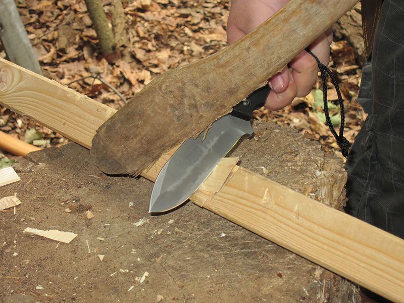

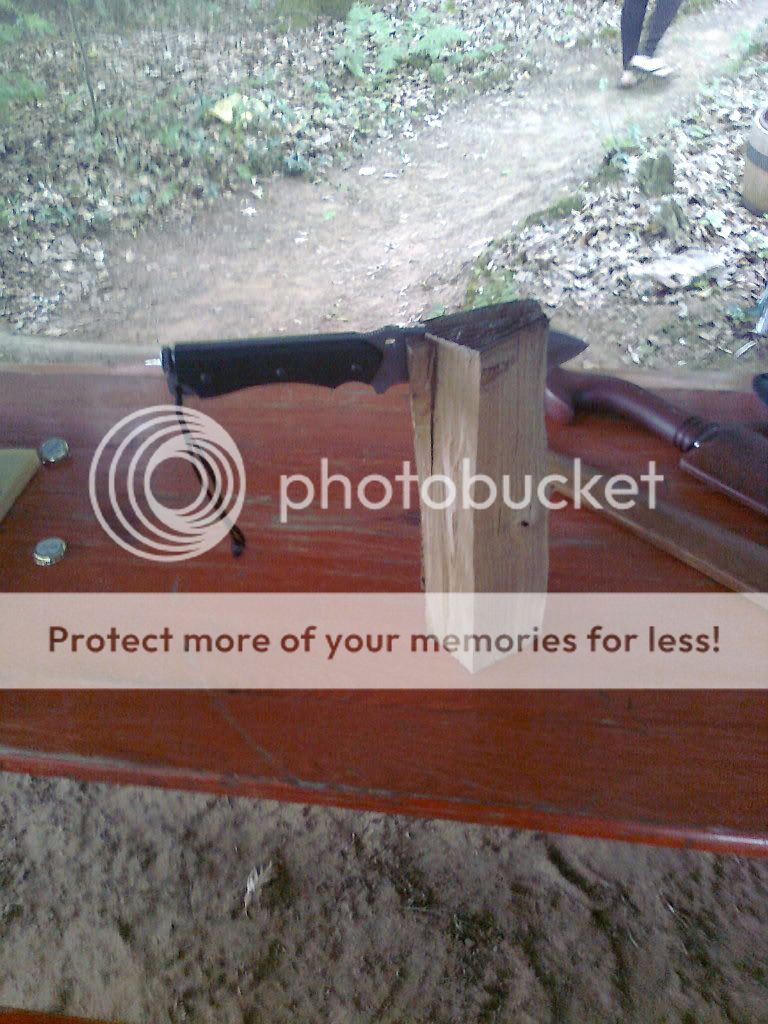

Hier meine persönlichen Eindrücke.

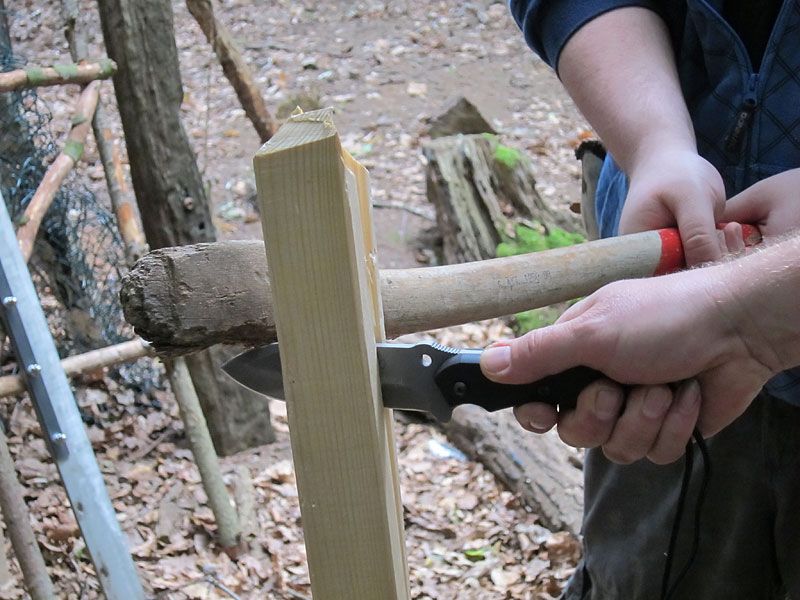

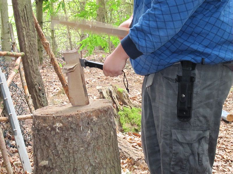

Holz spalten / Batoning: geht sehr gut, egal ob eher weiches trockenes Nadelholz oder abgelagerte harte Buche.
Die Schläge mit dem Axtstiel hat das Zero unbeeindruckt weggesteckt. Ausprobiert habe ich das spalten nicht nur zusammen mit Buchsenklopper beim MFODT, sondern auch allein zu Haus an meinem Kaminholz. Da macht sich die stabile Klingendicke und der halbhohe Anschliff eben positiv bemerkbar. Damit widerspreche ich der Aussage von buchsenklopper, aber eine Spaltaxt z.B. hat ja auch eine schnell zunehmende "Klingenstärke". Erst dadurch entsteht doch die Spaltwirkung. Durch das Spalten sind allerdings schon Spuren auf der Beschichtung zu sehen.
Hacken:
Fingerstarke grüne Äste / Haselnussstecken ließen sich noch so eben mit ein bis zwei Hieben durchhacken. Zum Durchhacken wäre dann natürlich eine dünnere Klingenstärke und ein höherer Anschliff optimaler. Läge die Balance nicht im Griff hinter der 1. Schraube, sondern wäre der Schwerpunkt klingenorientierter, wäre das sicher auch noch noch effektiver.

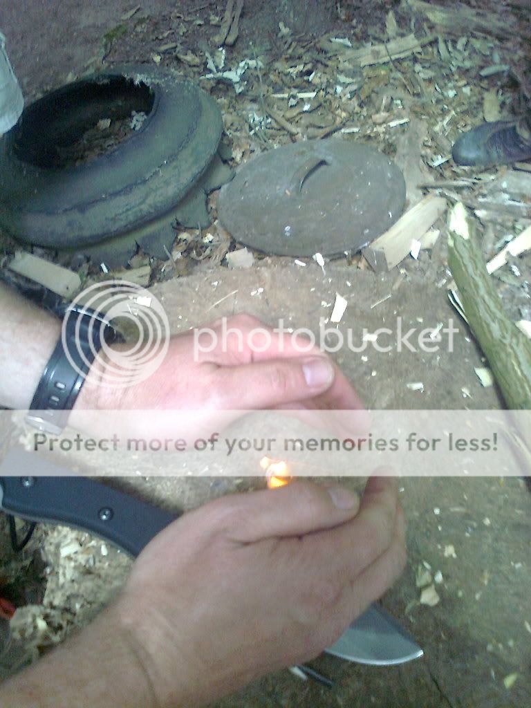

Eingebauter Feuerstarter:
Er funktioniert gut. Auch in dem kleinen Loch im Klingerücken. Aber da besteht eher die Gefahr ihn abzubrechen und er verschleißt sicherlich schneller. Ich bin mal gespannt, ob es den relativ dünnen Feuerstarter als Verschleißteil nachzukaufen gibt und dann zu welchem Preis.
Scheide:
Mike Krüger würde für diese Scheide seinen alten Hit „ Dann musst du nur den Nippel durch die Lasche ziehen“ wieder rauskramen. Die erste Nippel-Laschen-Kombi hält das Messer zuverlässig in der Scheide. Das ist einhändig zwar ziemlich fummelig, mit etwas Routine sollte es besser gehen. Die 2. Nippel-Laschen-Kombi ist am oberen Teil der Scheide angebracht und sorgt dafür, das man diese schnell, einfach und zuverlässig an den Gürtel (auch sehr breite) befestigen kann ohne den Gürtel öffnen zu müssen. Durch die große Gürtelöffnung bleibt auch genug Spielraum dass die Scheide nicht starr, sondern relativ flexibel am Gürtel hängt. Das ist aber durch die Adapterplatte für die „Knopfaufnahme“ noch zu toppen. Vielleicht bekommt man mit dem richtigen Hüftschwung die Scheide dann sogar zum rotieren.;-)) Natürlich vorausgesetzt man benutzt nicht die Möglichkeit des Beinriemens, den ich persönlich aber generell eher wenig praktisch finde. Weniger praktisch fand ich auch die ebenfalls angebotene horizontale Tragemöglichkeiten. Im Rücken auf 6 Uhr fühlt sich das Messer zu groß an. Die Verschluß-Kombi ist dann blind auch noch schwieriger zu bedienen. Auf 3 Uhr steht der Griff und das dann lose nach vorne stehende Oberteil der Scheide deutlich nach ab. Das bietet beste Möglichkeit im Gestrüpp dauernd hängen zu bleiben. Die Position auf 9 – 11 Uhr ist wg. der Größe des Aitor Zero auch nicht unbedingt der ergonomische Idealfall.
Noch mal zurück zur Adapterplatte. Auch die lässt sich, per Klett, einfach am geschlossenen Gürtel anbringen. Der Knopf an der Schneide lässt sich einfach einhängen / einklinken. Durch drücken der beiden Tasten an der Adapterplatte wird die Verriegelung zurück genommen und die Scheide lässt sich wieder nach oben entnehmen. Diese Aufnahme ist generell ziemlich genial, ich bin mir nur nicht sicher wie lange die Mechanik funktionieren / halten wird.
Die aufgesetzte Tasche ist variabel was die Höhe angeht. Ein entsprechender handlicher Schleifstein sollte passen. Den würde ich als Anbieter noch mit ins Programm nehmen.
Auch mein Vic SwissTool geht mit Mühe spack in die Tasche, allerdings lässt sich dann der Druckknopf nicht mehr schließen. Passt also nur für was Kleineres.
Insgesamt stellt die Scheide ein sehr interessantes multifunktionales Konzept dar. Die obere Nippel-Laschen –Kombi für die Gürtelschlaufe werde ich mal im Hinterkopf behalten. Vielleicht lässt sich ja für zukünftige Eigenbauten etwas ähnliches basteln.

Dann die Scheide. Wow! Das Teil ist sehr ordentlich gemacht und hat soviel Spielerchen dran, dass es eine Freude ist.
Die Adapterplatte scheint eine durchdachte Lösung für ein in meinen Augen nicht existentes Problem zu sein.
Die Scheide läßt sich ja auch so schon vom Gürtel nehmen ohne dass man selbigen aus der Hose fummeln muss. Wofür nun das schmutzanfällige Plastikding noch dran muss verstehe ich nicht... aber es macht mächtig Eindruck.
Ebenso die Vortasche. Alles ordentlich gemacht, - aber irgendwie ein bißchen klein. Mein Leatherman Wave wollte da nicht rein.
Wenn, dann würde ich mir an so einer Superdupermehrzweckscheide auch vorne ein paar Schlaufen wünschen, damit man sich da dann was von z.B. Maxpedition ranbamselt, das man auch möchte.
Ein weiterer Kritikpunkt ist die Schlaufe um den Griff. Die ist einfach 1-2 Millimeter zu kurz. Der aitortypische Verschluß funktioniert normalerweise sehr gut, - nach ein paar Übungen auch problemlos einhändig. Hier ist das alles sehr, sehr knapp.
Dann haben wir noch das Loch in der Klinge um fröhlich Funken zu sprühen.
Löcher in Klingen von stehenden Messern sind für mich eigentlich ein absolutes No-Go. Hier hat es eine vermeintliche Funktion. :irre:
Sorry, - ich habe das ausprobiert. Funken macht man mit dem Klingenrücken deutlich entspannter.
