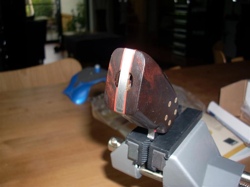

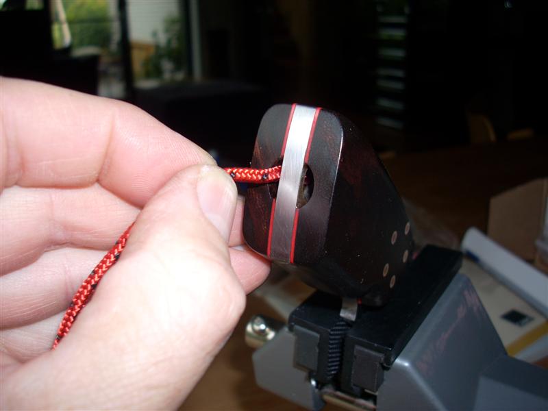

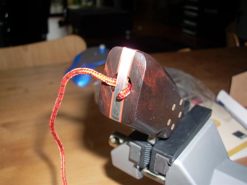

Eine Sache erschliesst sich mir allerdings nicht, und zwar wie der Lanyard an der verdeckten Öse festgemacht werden soll :confused:, vielleicht könntest Du dazu ein Foto einstellen.
Auf jeden Fall vielen Dank für Deine Mühe und die ausführlichen detaillierten Beschreibungen!
Schöne Grüße vom See,
Dom
Vielen Dank an Euch Alle!
@gnilreh:

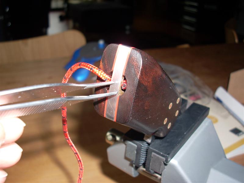

Sorry, ich hatte kein Bild von hinten mit Reepschnur gemacht, darum exklusiv für dich hier das große ultimative Schnureinfädeltutorial:
(Wenn ich noch mehr Einzelbilder gemacht hätte, wärs ein Daumenkino geworden ;) )
Und jetzt ein wenig ernsthafter:
Man muss darauf achten, dass man beim Abschmelzen des Schnurendes keinen großen Knubbel (?) erzeugt. Sollte es doch zu eng sein, kann man auch erst mit einer Nadel ein Stück dünnen Zwirn durchnähen und dann damit zuerst einfädeln, durchziehen, fertig! Die Reepschnur ist 3 mm dick. Wenn man sie nach dem Einfädeln in die eine Seite etwas dreht und zwirbelt, drückt sich das Ende in dem Loch auf die andere Seite und läßt sich mit einer Pinzette einfach greifen.
Probiert es mal aus!
PP

vielen Dank für den super Beitrag. Es freut mich in solch einem offenen Forum gelandet zusein.

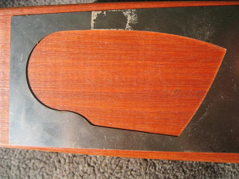

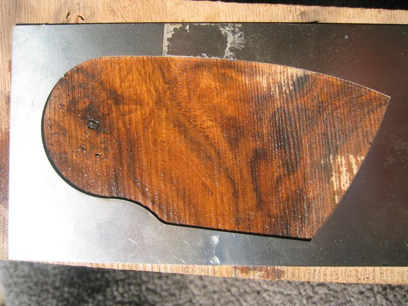

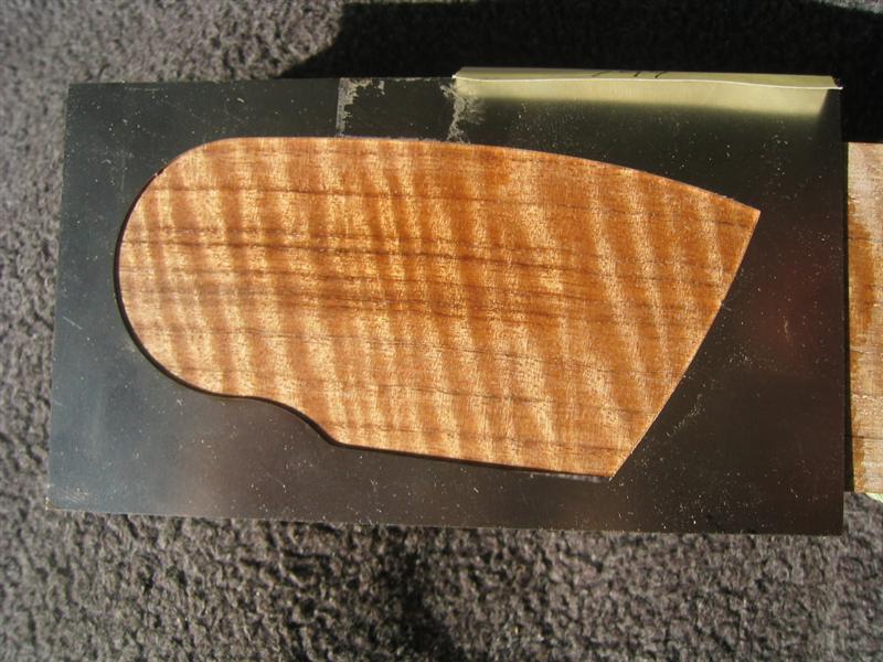

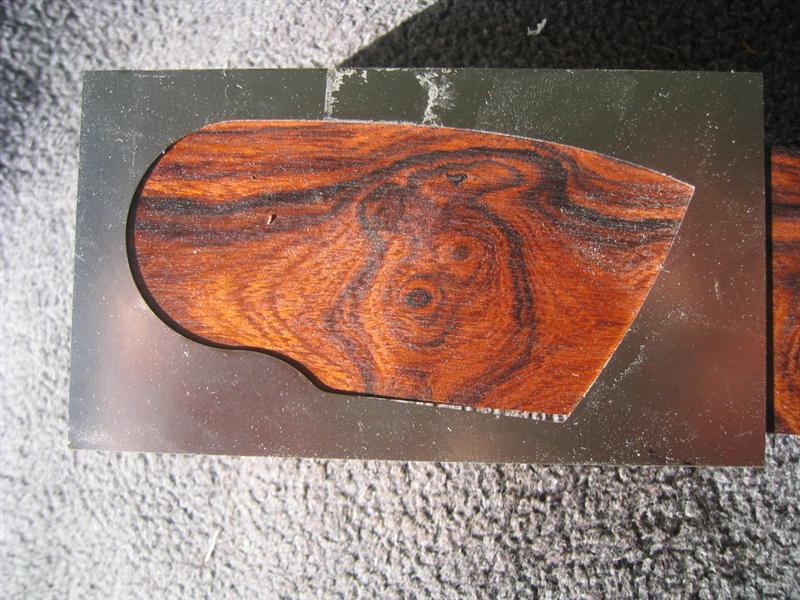

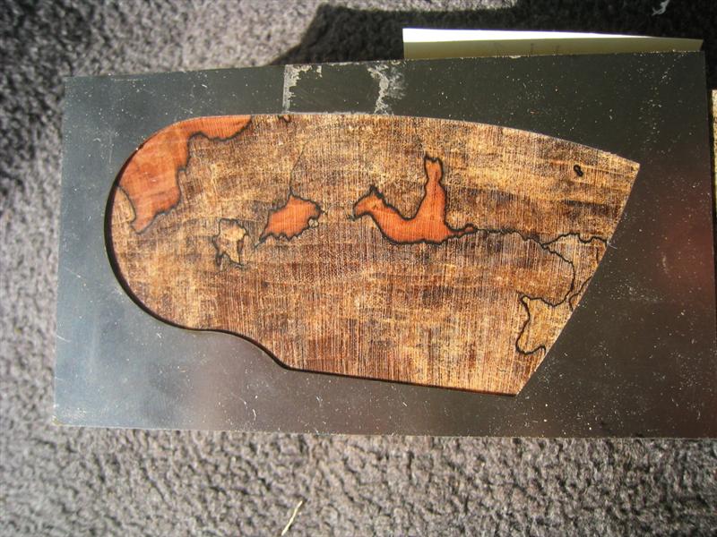

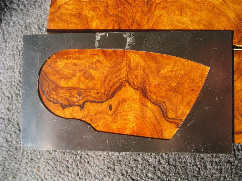

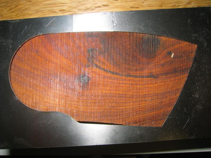

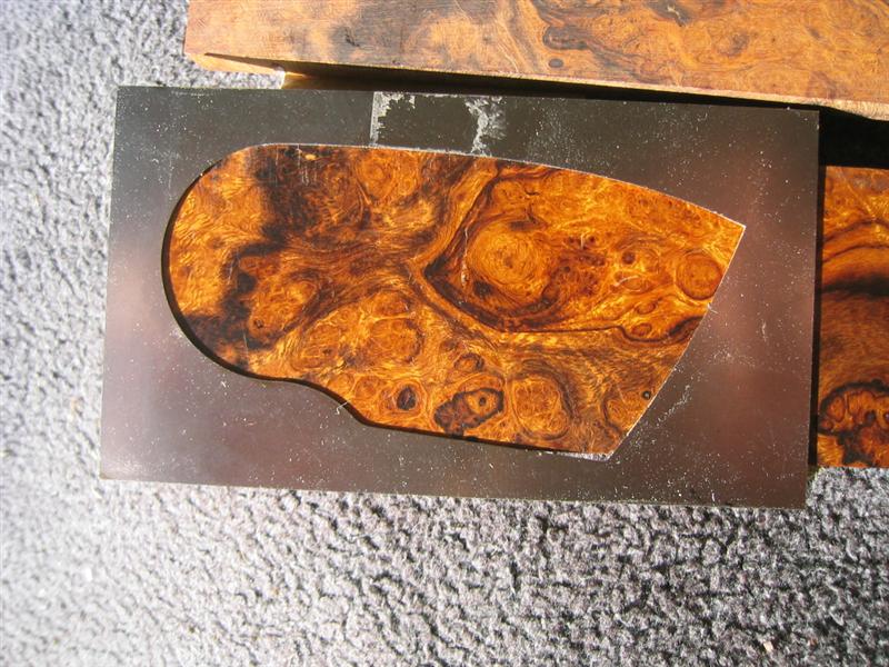

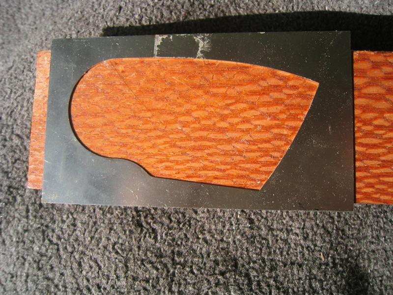

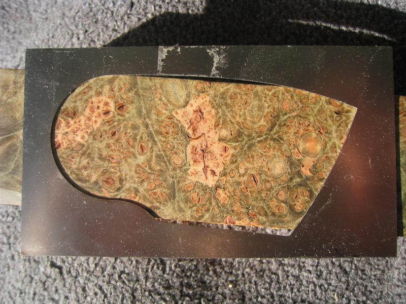

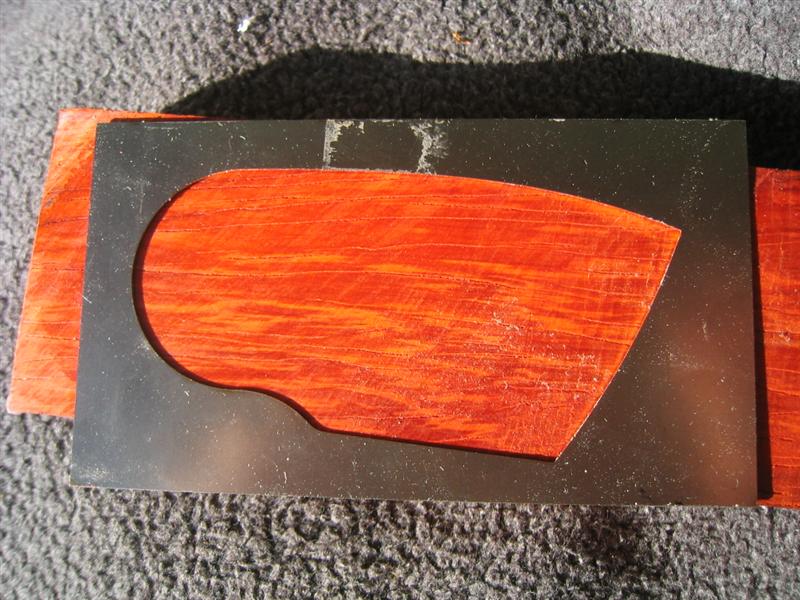

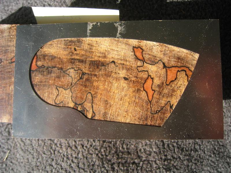

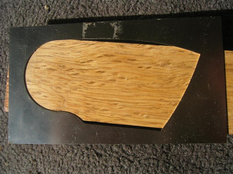

Da mich inzwischen die Schablone von Erebos erreicht hat, mit der man sich die Holzauswahl bzw. die "Kundenpräsentation" leichter machen kann, wollte ich mal ein paar Materialbeispiele zeigen:
in der Reihenfolge der Bilder:
1: Nussbaum
2: Padouk
3: Perlholz
4: Pferdefleischholz
5: Thuja
6: Japanische Weisseiche
7-9: Wüsteneisenholz
... und hier noch ein paar stabilisierte z.T. eingefärbte Materialen aus USA. Die genauen Bezeichnungen kenne ich selbst nicht.
Ein schönes Fussballspiel wünscht euch
painless
P.S. Hier noch ein Hausfrauentipp von PP: Wenn einem so wie mir eben die Flasche mit dem CCL-Sealer umkippt, dann schnell einen Lappen in die Pfütze tauchen und alle rohen Holzblöcke einstreichen, um die Maserung fürs Foto besser hervorzuheben... shit happens!

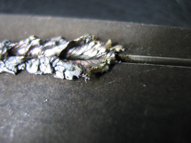

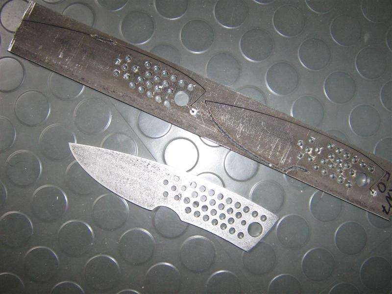

Wenn es noch interessiert:

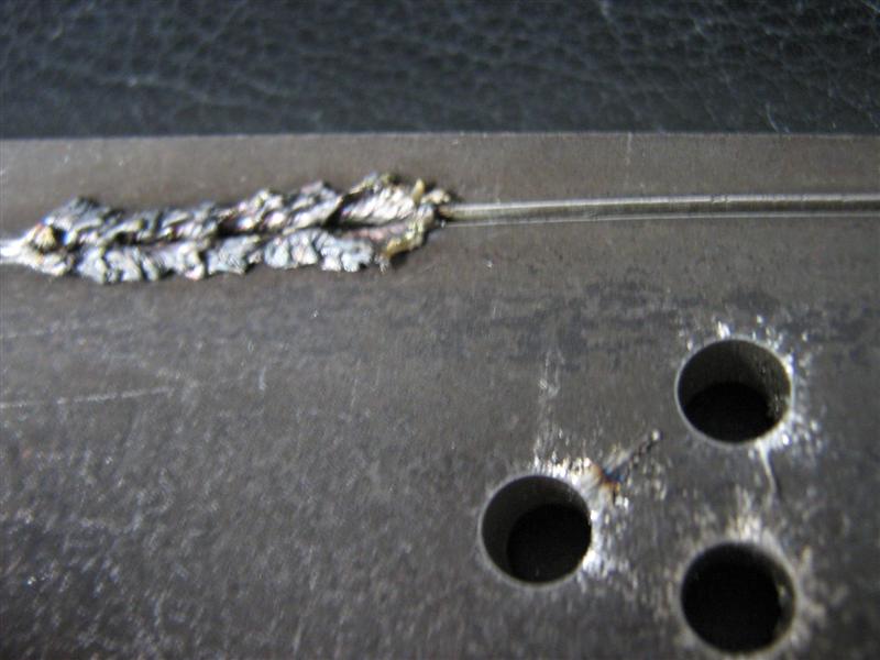

Erebos hatte mir angeboten, bei einem befreundeten Betrieb "unser" Projekt auf Basis der CAD Daten auslasern zu lassen, um Zeit und Arbeit zu sparen.
Hier sieht man schön, was passieren kann. Der Laser hatte Schwierigkeiten mit dem ATS34. ein Rohling ist gelungen, dann musste der Schneidprozess abgebrochen werden, weil Probleme auftraten.
Zital von Erbos:
Die Dicke des Materials ist normalerweise nicht das Problem, das geht auch bis 20mm, aber die Stärke und die Schneidgeschwindigkeit haben nicht gestimmt. Wenn man mit zu starkem Strahl und zu langsam schneidet, dann brennt es eine riesen Rille rein, ist der Strahl zu schwach, dann kommt man nicht ganz durch. Normalerweise macht man einige Testschnitte um die richtigen Werte zu ermitteln.
Die Totale zeigt das Ergebnis. Der Rohling ist übrigens die "extended version" des Messers. die Makros zeigen nicht die Alpen, sondern den verunglückten Schnitt.
Viele Grüße
PP
Sorry, hatte die Bilder vergessen:confused:
