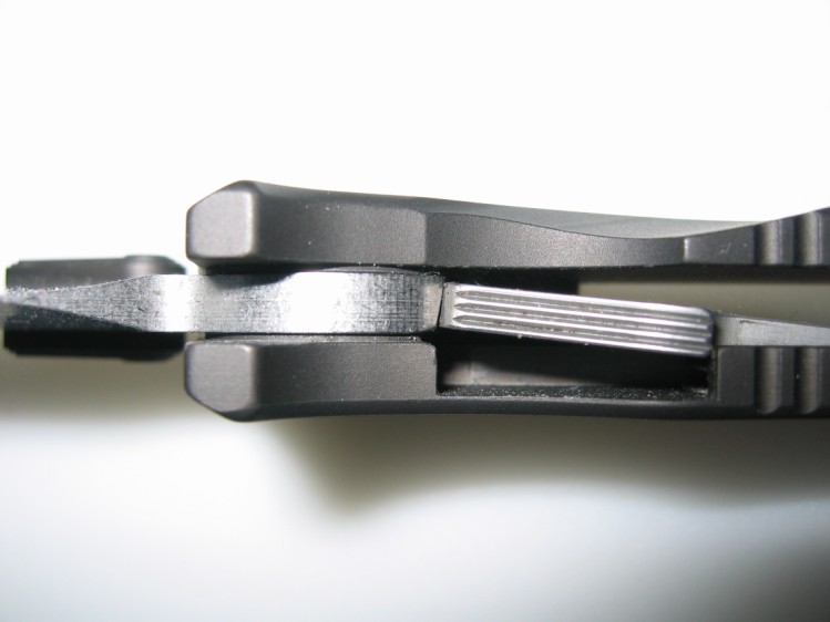

@ d-fens ...und spätestens wenn der Lock so wie abgebildet verschließt, flutscht es...ja stimmt, zwar auch wieder etwas beunruhigend im Bezug auf die Reserve vom Platz bis er durchschlägt, aber wenn Materialmäßig nahezu ALLES vom Liner aufliegt, dürfte noch weiterer "Verschleiß" ziemlich ausgeschlossen sein, wirst auch jahrelange Freude an deinem Heavy User haben, gratuliere !
Nachtrag 23.10.2004
: habe leider keine Ahnung, wie viele Federn den Microbar-Lock bei meinem Exemplar stützen, da wegen einwandfreier Funktion bis jetzt noch nie zerlegt (Baujahr 2001, im Besitz & Benutzung seit 2 Jahren) und gereinigt immer / spätestens unter fließendem Wasser aus dem Hahn mit einem Tropfen Spülmittel , verrieben mit den Fingern, anschließend "weiches" Baumwolltuch zum trocknen.

Hallo Leute!
Reinigen bringt nichts.Es war ja auch nicht schmutzig oder verdreckt.Hab die Auflagefläche der Klinge und des Liner via Q-Tip gereinigt.Vielleicht muß es sich erstmal einspielen.Dibau's Liner liegt m.E. optimal auf.So liegt der Liner meines Kestrels auch auf.Ich denke es ist ein mechanisches Problem.Aber ich will nicht jammern,weil ich das Messer einfach klasse finde.Für mich ein Traum-Folder.Bin Günter sehr dankbar.Ansonsten setze ich aufs Einspielen.Vielleicht bessert es sich ja noch.

Mein Amphi verreigelt wie Alcatraz, aber lösen lässt es sich auch nicht so ohne Weiteres. da hat kein polieren, kein entfetten und kein Graphit was dran geändert. Mein SOCOM Elite manual ist da ganz anders gelagert. Verriegelt perfekt, öffnet super weich .
Nimm´s wie es ist, und freu dich, dass du ein Messer hast, das bei härterem Gebrauch nicht versehens nachgibt.

um schmutz und dreck ging es ja auch nicht, nur um fett/öl. manche liner neigen zum verklemmen, wenn sie verschmiert sind.

der lock wird sich definitiv noch einlaufen. bis er beim stand von dibau's amphi ist, wirst du aber noch einige öffnungszyklen hinter dich bringen müssen...

War bei mir genau das Gleiche. Der Microbar hat sich geradezu festgebissen.
Unter dem Microbar sitzen nicht 2 sondern 3 Federn (jedenfalls bei meinem 5/2004 blk handle). Ich habe die mittlere Feder ausgebaut und jetzt ist es perfekt. Das Klacken ist etwas leiser und der Microbar schlägt nicht ganz so tief. Den Spinewhacktest besteht es aber nach wie vor.
