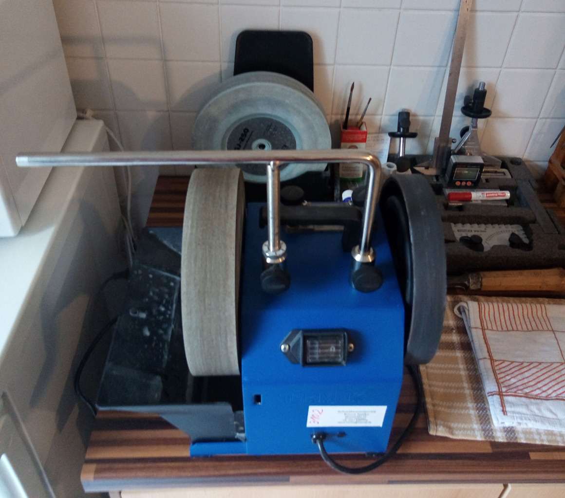

Hallo Zusammen,
da es immer wieder Fragen zu den Maßen gibt, hier nochmal eine Beschreibung.
Um den Schleifwinkel berechnen zu können, muss der Abstand von der Achse in X-Richtung (Maß A) und Y-Richtung (Addition von Maß W und Maß H) bekannt sein, bzw. ausgemessen werden. (rechtwinkliges Dreieck)
Der Referenzpunkt W sollte an einer Stelle liegen, von der aus man die Höhe H gut messen kann. In den angegebenen Voreinstellungen ist das die Oberkannte des Maschinengehäuses. Man kann es aber auch so einstellen, dass es die Oberkannte der Rändelschaube oder des Griffs ist. Hauptsache man misst immer von diesem Punkt aus die Höhe.
Gemessen an meiner T7: Maß W ist 30,2mm und Maß A ist 50,0mm.
Gruß rocco26View attachment 249743
Hallo rocco26, auf dem Foto sehe ich hinter dem roten Edding einen Neigungssensor - ich habe auch so einen für meinen Edge Pro sowie die Delta S von Magna-Tec - bei Beiden ist er ja unersetzlich - gerade gestern habe ich darüber nachgedacht, wie ich den wohl auf der T8 sinnvoll einsetzen könnte und finde gerade eben Deine Beiträge auf der Suche nach einer App für die Berechnung der Höhe der Universalstütze - und da er offensichtlich zu Deinem Zubehör gehört, dachte ich frage mal höflich nach, wie Du ihn auf Deiner T7 einsetzt ? Danke und liebe Grüße - Mick alias torino
Hallo Mick,
den Neigungssensor verwende ich auf der Tormek selten. Der setzt ja eine ebene (Null Grad) Fläche voraus, und auf einem runden Stein ist
das ja kaum realisierbar. Ich benutze tatsächlich meistens die Lehre von Tormek! Und dabei ist es wichtig zu berücksichtigen, dass die Fläche
am Messer auch schon einen Winkel hat. An dieser Stelle ist Erfahrung gefragt. Man kann sich aber dem Wunschwinkel sehr gut nähern und
dann sauber durchschleifen. Bei fremden Messern nutze ich die Edding- Methode. Das ist nicht verkehrt.
Dort, wo du die Bevel- Box entdeckt hast, lauern auch noch andere Schleifwerkzeuge, bei denen man die benötigt.
Interessant, dass du dich für eine Tormek entschieden hast! Du kannst deine Erfahrungen hier gerne teilen!
Gruß! rocco26
