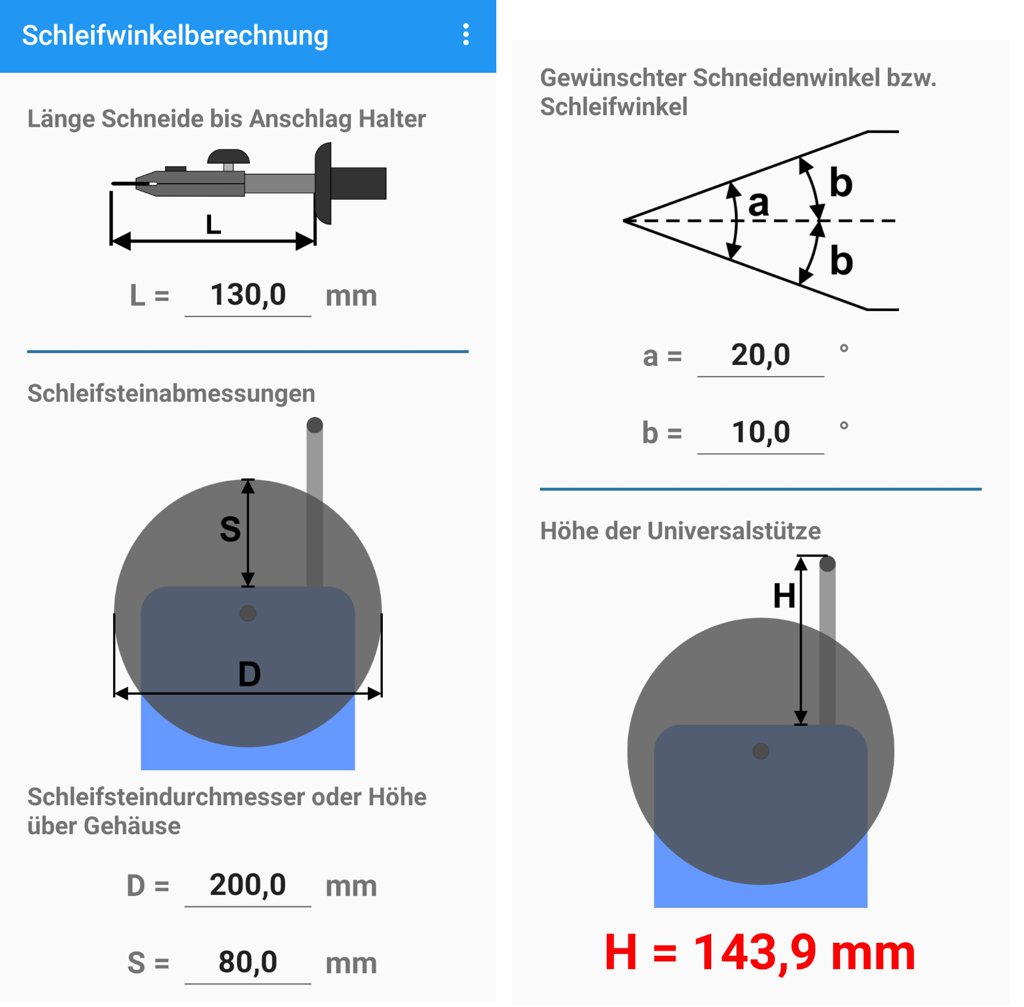

Hallo Zusammen,
ich programmiere gerade eine App für die Berechnung der Höhe der Universalstütze bei vorgegebenem Schleifwinkel. (P.S. Die aktuell verfügbaren Apps gefallen mir nicht und eine hat sogar eine mathematische Ungenauigkeit) Ich selbst habe nur eine Tormek T-4, würde aber auch gerne die Tormek T-8 unterstützen. Allerdings fehlen mir hier zwei Maße und ich hoffe, dass diese jemand von euch für mich messen kann. Hier ein Bild:
Ich benötige das Maß W (Abstand von der Oberkannte der Maschine bis zur Mitte der Welle, gleiche Ebene, von der auch die Höhe der Universalstütze gemessen wird) und das Maß A (Abstand von der Mitte der Welle bis zur Mitte der Universalstütze)
Ich sehe da ein Problem. Bei Nutzung der SVM-45 Schleifvorrichtung für Messer existiert eine Variable die berücksichtigt werden sollte. Die Schleifvorrichtung ist verstellbar, so dass bei festgelegter Höhe der Universalstütze trotzdem unterschiedliche Schleifwinkel realisierbar sind. Zudem spielt auch die Breite der Klinge und die Tiefe der Aufnahme in die Schleifvorrichtung eine Rolle. Wie werden diese Variablen bei deiner App berücksichtigt und wie soll das Ganze in der Praxis umgesetzt werden, um verwertbare Ergebnisse zu erhalten?
Mattthias
Hallo Matthias,
die variablen Werte, wie z.B. Schleifsteindurchmesser und Abstand der Schneide bis zum Anschlag/Auflage des SVM-45, müssen natürlich noch eingegeben werden.
Hier schon mal eine kleine Vorschau:
Damit man die Höhe von der Gehäuseoberseite messen kann, benötige ich die Maße A und W (siehe oben). Bei der Tormek T-4 kann ich diese bei meiner Maschine messen. Da die Tormek T-8 aber auch sehr weit verbreitet ist, würde ich gerne auch diese Maße in der App, als Voreinstellung aufrufbar, angeben.

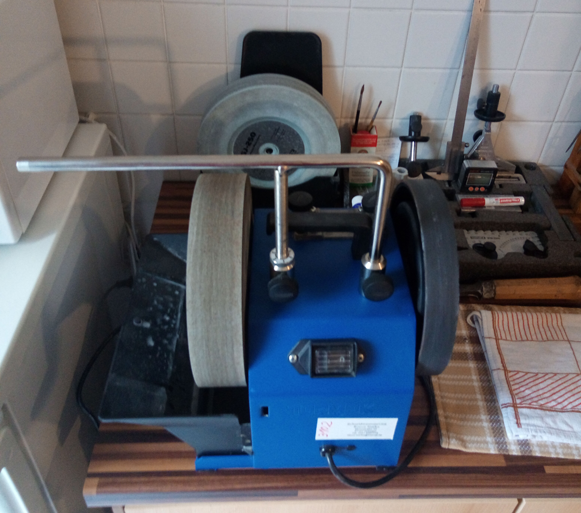

Ich hab seit langem eine T7, würde das auch helfen? Die T8 ist ja jetzt noch nicht so lange am Start.

OK, dann werde ich das mal messen. Bitte etwas Geduld! Bis morgen Abend werde ich es wohl haben. Welche Genauigkeit sollte ich anpeilen?
rocco26
So genau wie möglich. Es wird dann ja von allen benutzt. Alles was dein Messschieber so hergibt (+/- 0,1mm). Danke schon mal für deine Hilfe und Unterstützung.
Noch einen kleinen Tipp für's messen:
Das Maß W erhält man recht gut, wenn man von der Steinoberseite bis Mitte Welle misst und anschließend von der Steinoberseite bis zum Gehäuse. Die Differenz ist dann das Maß W.
Das Maß A kann man messen, indem man die Maschine vor eine senkrechte gerade Wand oder Brett stellt und von der dort aus das Maß bis Mitte Welle und anschließend bis Mitte Universalstütze (oder Rand +6mm) misst. Die Differenz ist dann das Maß A.
Ich hoffe die Erklärung ist einigermaßen verständlich. Wer eine andere Messmethode hat - auch gut. Hauptsache es passt.
Danke für die Tipps, da werde ich dich im Gegenzug unterstützen. Digitaler Messschieber ist vorhanden. Morgen bei Büchsenlicht...
rocco26
Gemessen an meiner T7: Maß W ist 30,2mm und Maß A ist 50,0mm.
Gruß rocco26
Guten Morgen Rocco,
vielen Dank für die Maße. Das sieht plausibel aus. Das Maß W würde ich auf 30mm abrunden und dann so in der App als Voreinstellung für die Tormek T-7 eintragen.
Gerne geschehen! Ich hab mir die T8 auf Fotos mal angeschaut. Es könnte gut sein, dass die Maße da auch zutreffen. Das müsste aber jemand verifizieren, der eine zum Messen zu Verfügung hat.

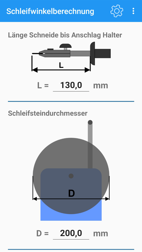

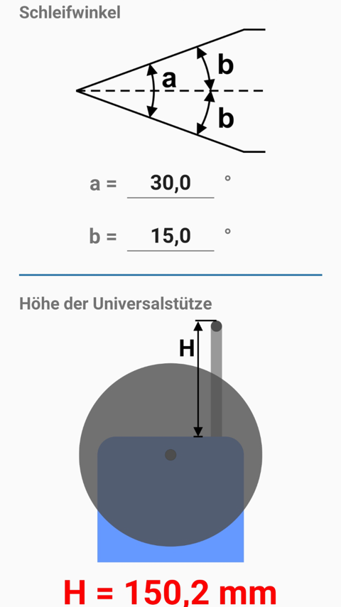

Hallo Freunde der scharfen Messer,
ich möchte euch heute meine App vorstellen, die ich für die Einstellung des Schleifwinkels auf Tormek Schleifmaschinen programmiert habe.
Nach der Eingabe von ein paar Werten berechnet die App die Höhe der Universalstütze und das Schleifen kann beginnen.
Hier mal zwei Screenshots:
Die App ist nur für Android im Google PlayStore verfügbar und kann über folgenden Link herunter geladen werden:
SharpCalc - Schleifwinkel einstellen
Alternativ könnt ihr auch über die Suche nach "SharpCalc" die App finden und installieren.
Ich habe die App in meiner Freizeit programmiert und stelle sie euch kostenfrei und ohne Werbung zur Verfügung. Daher plane ich auch keine Veröffentlichung im Apple AppStore, da hier die Anforderungen für Apps zu hoch sind und eine jährliche Gebühr bezahlt werden muss. Ich übernehme keine Verantwortung, wenn ihr ein Messer falsch schleift. Daher sollte, wie eigentlich immer, der Kopf eingeschaltet werden und das Ganze an einem Probestück getestet werden.
Nun wünsche ich euch viel Spaß beim Schleifen und würde mich über viele positive Rückmeldungen freuen. Da heute Weihnachten ist, könnt ihr gerne auch viele 5-Sterne Bewertungen im PlayStore hinterlassen ;-)

Tolle App - gefällt mir sehr gut, Vielen Dank!
Mit meinen gemessenen Werten komme ich sehr nah an das Ergebnis, dass die KnifeGrinders App errechnet.
Bei Werten von:
Scheibe: 246 mm
Distanz Griff-Messerschneide: 153 mm
Winkel: 13°
komme ich bei
KnifeGrinder auf: 176,36 mm
und SharpCalc 176,5 mm
Wobei die KG App zusätzlich noch die dicke der Klinge genau hinter der Schneide benötigt und mit einberechnet.
