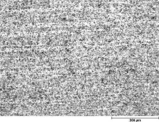

So, ich hab den Stahl des Nickers mal an mein altes Hochschulinstitut zur Untersuchung gegeben. Ich habe ja ein Stück als Zeugen mitlaufen lassen beim Härten.
Die machen Härtemessung nach dem Vickersverfahren und Gefügeaufnahmen im geätzten und ungeätzten Zustand. Wie roman immer sagt, es kommt nicht nur auf die Härte an, sondern auch auf das Gefüge durch das sie bereitgestellt wird. Also dann.
Erste Ergebnisse der Härtemessungen: aus 5 Messungen an unterschiedlichen Stellen:
702 HV 10. Das deckt sich UNHEIMLICH GUT mit den ermittelten 61 HRC. Und die Vickers Messung ist die wesentlich genauere.
Wenn die Gefügebilder kommen, poste ich die auch hier, klar doch. Und dann ist schluß mit der Nickerei, vielleicht, denn dann kommt noch der Nicker aus dem Vascowear von Günter......
Nicker rulz
Gefügeaufnahmen
so, es ist soweit, die Gefügebilder des gehärteten Zustands sind fertig. Weiter oben ist noch der Ausgangszustand.
Hier die Ansicht auf die Flachseite der Klinge. Sehr feines Gefüge mit der vom Herstellungsprozess herrührenden Zeiligkeit. Wenn man will, und das wäre empfehlenswert für Klingen, die schlagend beansprucht werden (Haumesser, Schwerter), kann man das noch mit Diffusionsglühen beseitigen. Is aber für Nicker nich nötig.

Ich hatte ja die ganze Aktion mit dem Messer auch nicht zuletzt vor dem Hintergrund der Gefügeentwicklung betrieben.
Das Ergebnis ist voll ok.
Bei einem größeren Messer würde ich wirklich romans tipp befolgen und Diffusionsglühen machen.
Aber für Schneidemesser ist das ein super Ergebnis. Der HÄrter meines Vertrauens bleibt genau das.
Und die Härtemessungen nach der Vickers-Methode bestätigen das nach Rockwell C ermittelte. Auch da bin ich voll zufrieden.
Ich habe genau das, was man als Werkstoffheini so schätzt: ein Bauteil und die begleitende qualifizierende Prüfung vor dem Härten und danach. Na bitte, und vielen Dank vor allem an meine Freunde an der Hochschule in Aachen. Habt ihr super hingekriegt.
