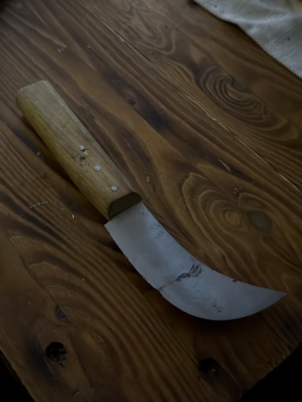

Ein wenig schmunzeln lässt mich meine Rechere in amerikanischen Foren bzgl. des Bleimessers.
Dort wird dieses Werkzeug oft als "Skinner" oder Hunting Knife" beschrieben. :p:
Hier eine übersetzte Beschreibung zu dem Messer eines amerikanischen Online-Shops:
Bleiprofile lassen sich mühelos durchtrennen, ohne die Nut zu verformen oder zu verbiegen.
Die gebogene Klinge ermöglicht präzise Schnitte mit minimalem Druck. Hergestellt aus Edelstahl, rostet und korrodiert sie nicht.
Die Klinge lässt sich leicht schärfen, um eine optimale Schneide zu gewährleisten.
Steigern Sie Ihre Effizienz, indem Sie mit dem Ende dieses Messers Nägel beim Zuschneiden und Montieren Ihrer Bleiplatten einklopfen.
Dort wird eine moderne Version des Herder für knapp 120 Dollar angeboten.
Ja genau um die Bögen beim zusammen setzen der Ornamente in der Lage zu halten, werden für die Fixierung Nägel genommen. Und deswegen das Metal Ende. Haben die einfachen aber nicht. Da musste dann ein Hammer genommen werden
Hier mal meine einfache Version

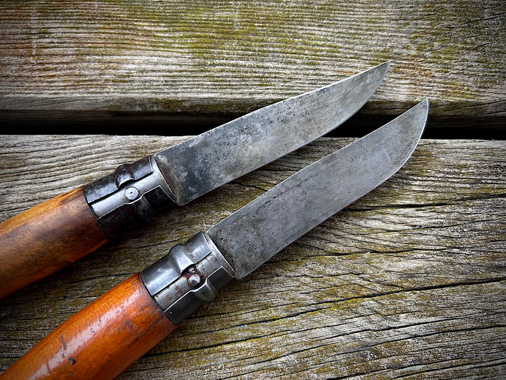

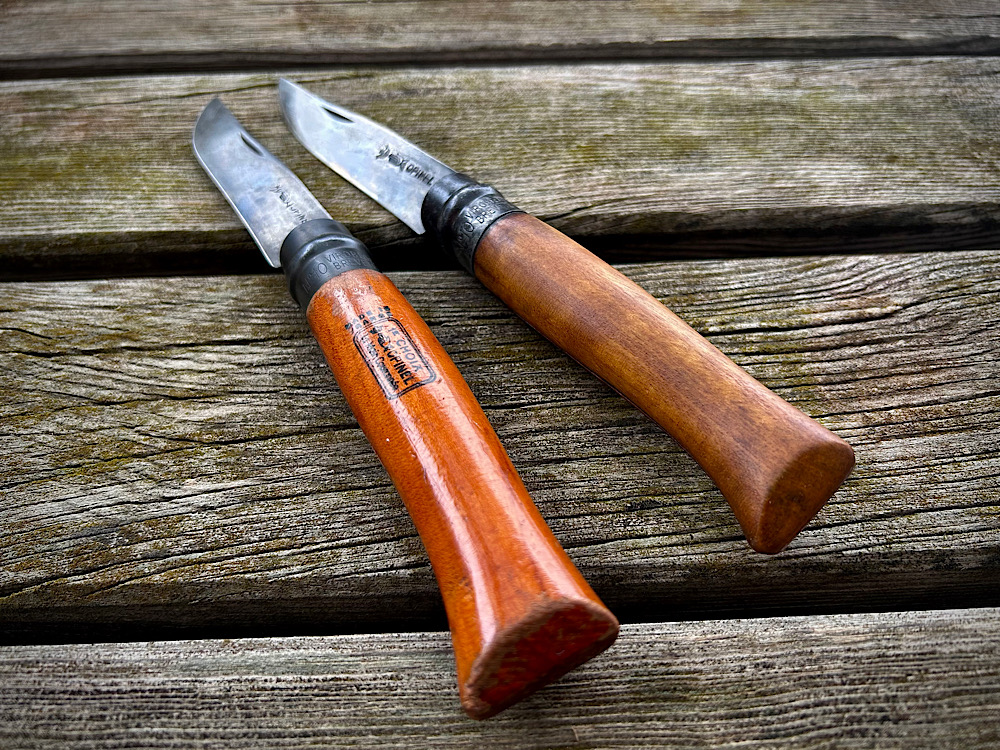

Bei manchen brauchts mehr, bei manchen weniger „Aufarbeitung“.
Beide aus der Ära zwischen (korrigiert) 1967 und 1980 (Drehring aus Carbonstahl ohne Beschichtung, Klingenstempel einzeilig, Krone etwas größer als Schrift, Ring- und kleiner Finger der gestempelten Hand „lang“).
Das Design von damals ist für mich viel ansprechender, die Schwünge und Radien an Griff und Klinge passen besser zusammen, der Griff war leicht geschwungen, wirkte nicht so gerade wie bei den heutigen. Die Klingenspitze hatte noch einen Anschliff oben.
