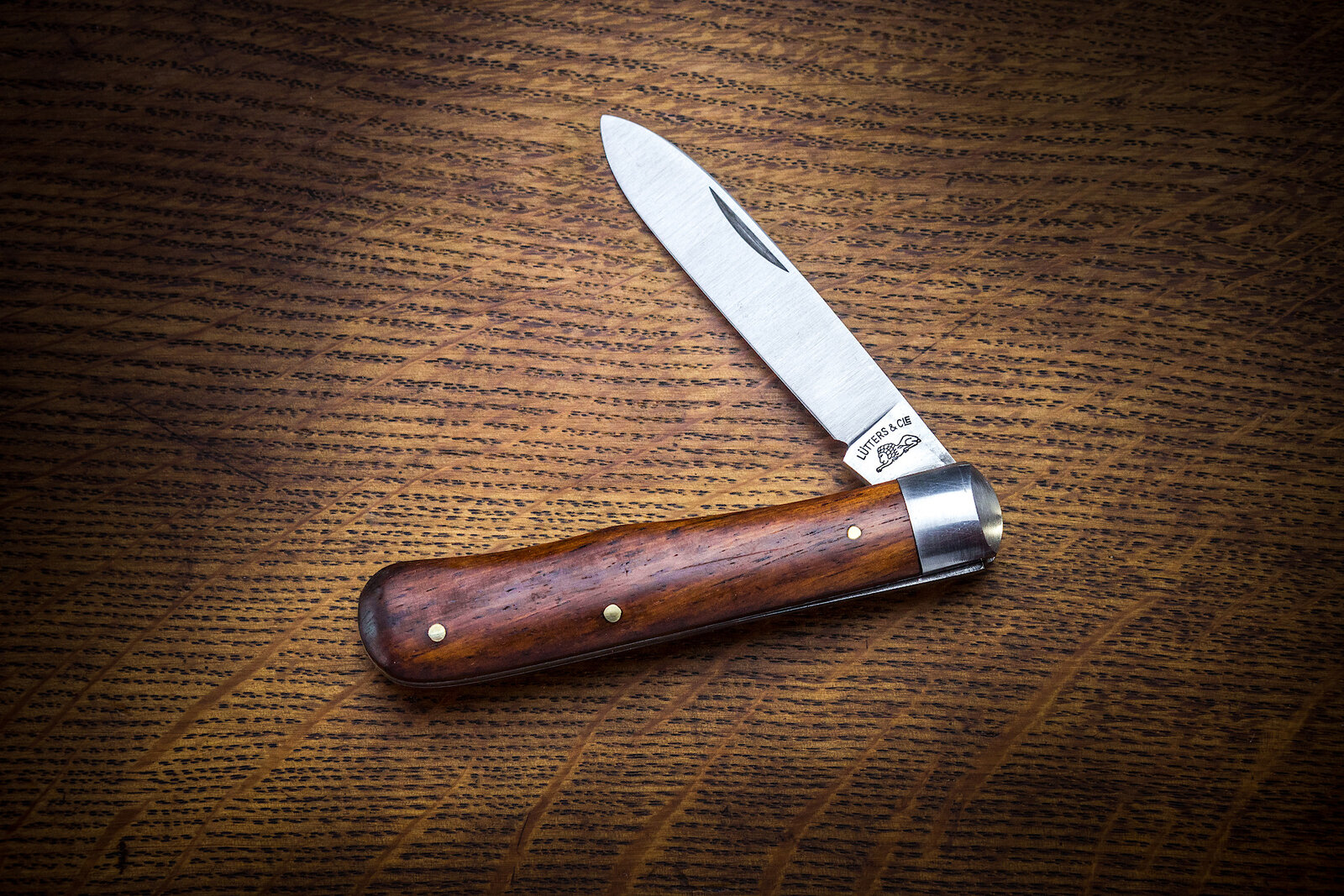

Hallo, heute hab ich mal etwas für meinen Sohn gemacht. Ich hab ein Victorinox Climber günstig erstanden, dann Griffschalen ab und alle Werkzeuge gesäubert, poliert und geschärft, geölt usw.. Dann noch ein BVB Pin gekauft und Nadel abgemacht. Auf der Arbeit 1mm tief aufgefräst und den Pin in die neuen Schalen eingeklebt. Noch eine neue Pinzette und Zahnstocher in schwarz reingesteckt, Lanyard geflochten und mit Glückswürfel ran ans Messer. Er hat sich riesig drüber gefreut(y).
Hier noch vorher nachher:

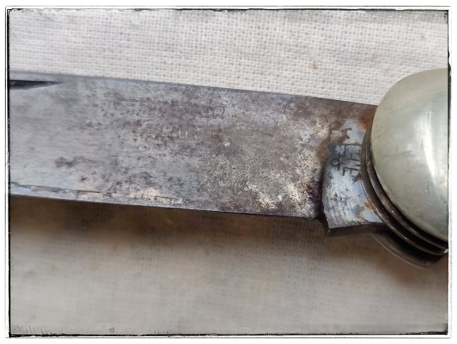

Fundzustand dieses "Fettkötter" alias Franz Frenzel
Ein echter Messerschatz, den du da geborgen hast. Und absolut würdig aufgearbeitet.
Ohne die Spuren des Alter zu verwischen. Stark!

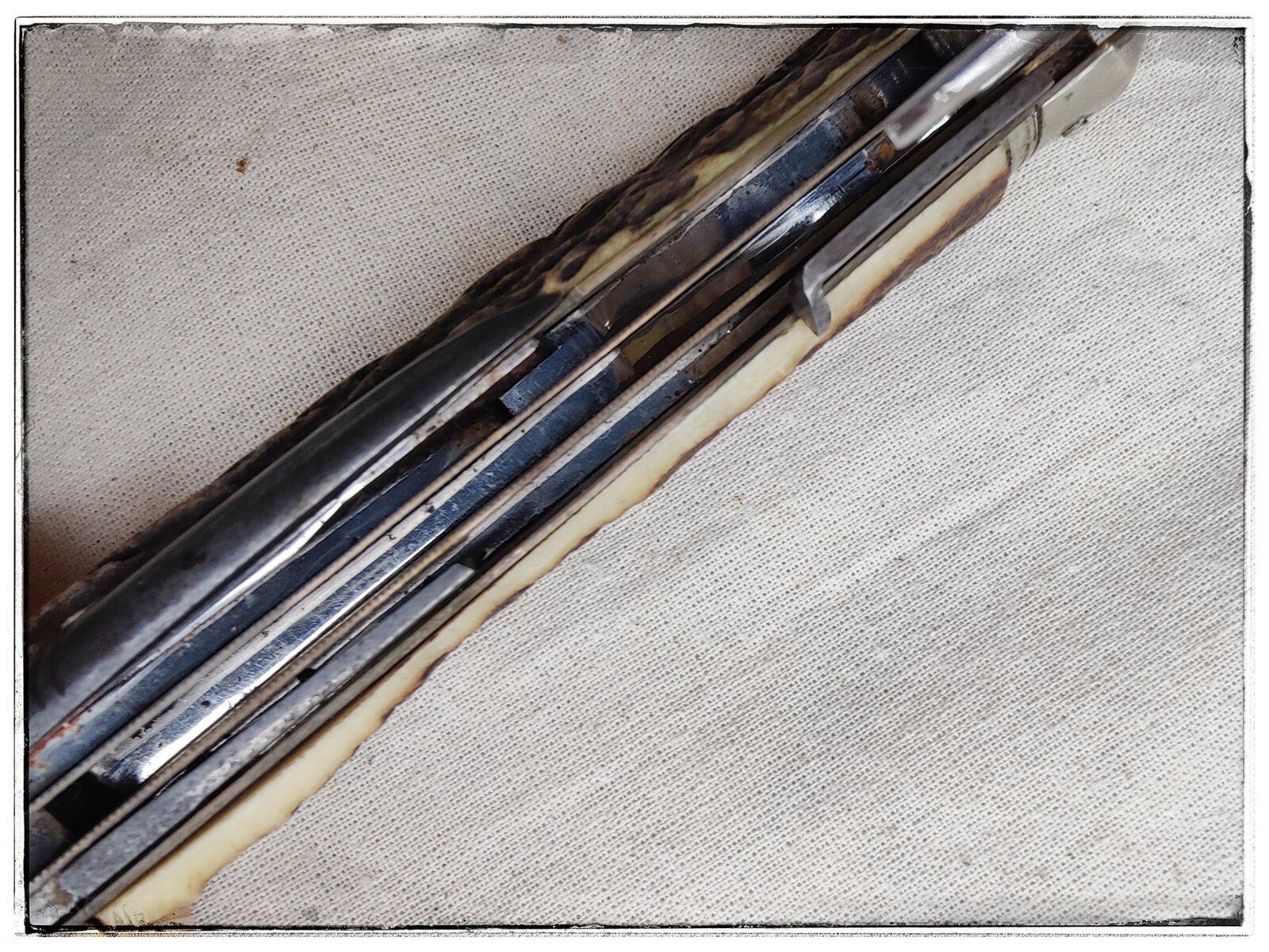

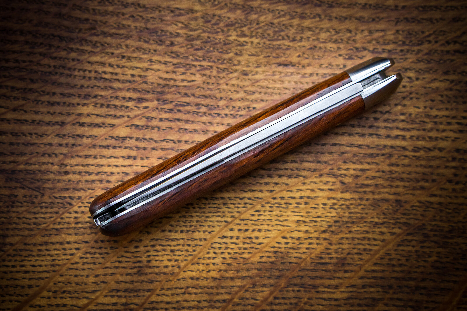

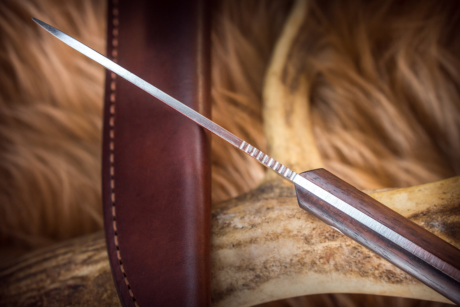

Mir fiel just dieses klassische LOEWENMESSER (Modell 1047) mit Klinge aus Gussstahl in die Hände.
Es war Teil eines kleinen Schrotthaufens und das einzige Stück darin, was würdig war, nicht in den Müll zu wandern.
Es war bis auf die arg schartige Schneide und einige kleinere Ausbrüche in gutem Zustand.
Etwas Dreck und Rost im Inneren war vorhanden, aber nichts Wildes.
Ich habe die Klinge noch etwas ausgedünnt und somit gleichzeitig Kratzer beseitigt.
Ein satiniertes Querfinish passt hier mMn auch ganz gut am Messer.
Es freut mich aber immer wieder, wenn so ein Arbeiter wieder etwas strahlen kann.
Zudem ist es wirklich sehr schneidfreudig und rasiert die Armhaare mit Leichtigkeit. :p:
Hier ein Eindruck vom Ausgangszustand (Bilder sind nicht von mir):
Und hier noch einige Eindrücke vom Ergebnis:

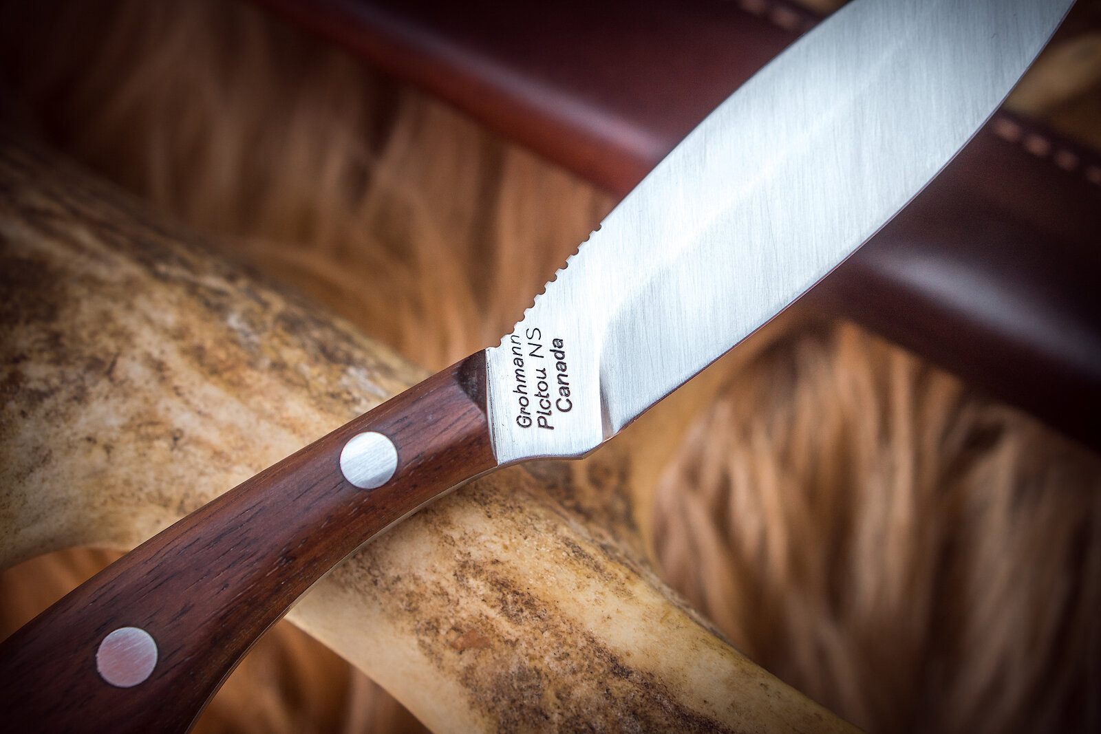

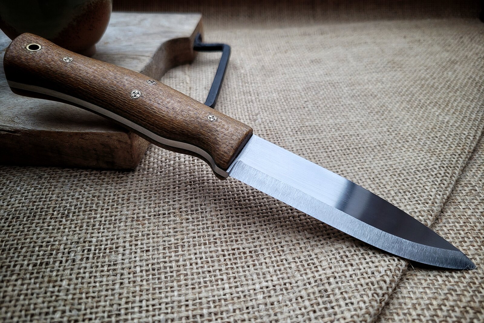

Dieses klassische Grohmann Canadian Belt Knife #1 erreichte mich vor kurzem.
Leider hat der Vorbesitzer die Klinge ziemlich unsachgemäßig "verschliffen":
Ein völlig falscher Winkel wurde beim Schleifen verwendet und es wurde nicht mal die komplette Schneide geschliffen.
Diesen Umstand nahm ich zum Anlass, das ansonsten in gutem Zustand befindliche Messer etwas aufzuwerten.
So habe ich die Klinge etwas ausgedünnt und so gleichzeitig den schlechten Schleifversuch entfernt.
Nun wurde noch eine neue Fase angelegt und fertig. Im Zuge dessen, habe ich der Klinge gleich noch ein neues Finish verpasst.
Der Griff wurde lediglich etwas gereinigt, geölt und poliert.
Die Scheide wurde ebenfalls geölt.
Insgesamt ein toller Schneidteufel, der wohl noch aus älterer Produktion stammt.
Ich dachte bei so einer geschwungenen Form währ eher eine ballige Schneide angemessen. Ich meine mich zu erinnern das diese Messerform auch früher einen balligen Anschliff hatte, lieg ich da falsch? Nun ist es etwas leichter nach zu schärfen.
Also das Grohmann Belt Knife #1 wird ab Werk in zwei Varianten zum Kauf angeboten.
Einmal mit dem auch hier gezeigten Hohlschliff, und zum Anderen mit Flachschliff.
Aber in beiden Varianten mit V-Schliff an der Schneide. Korrigiert mich gerne, wenn das nicht stimmen sollte.

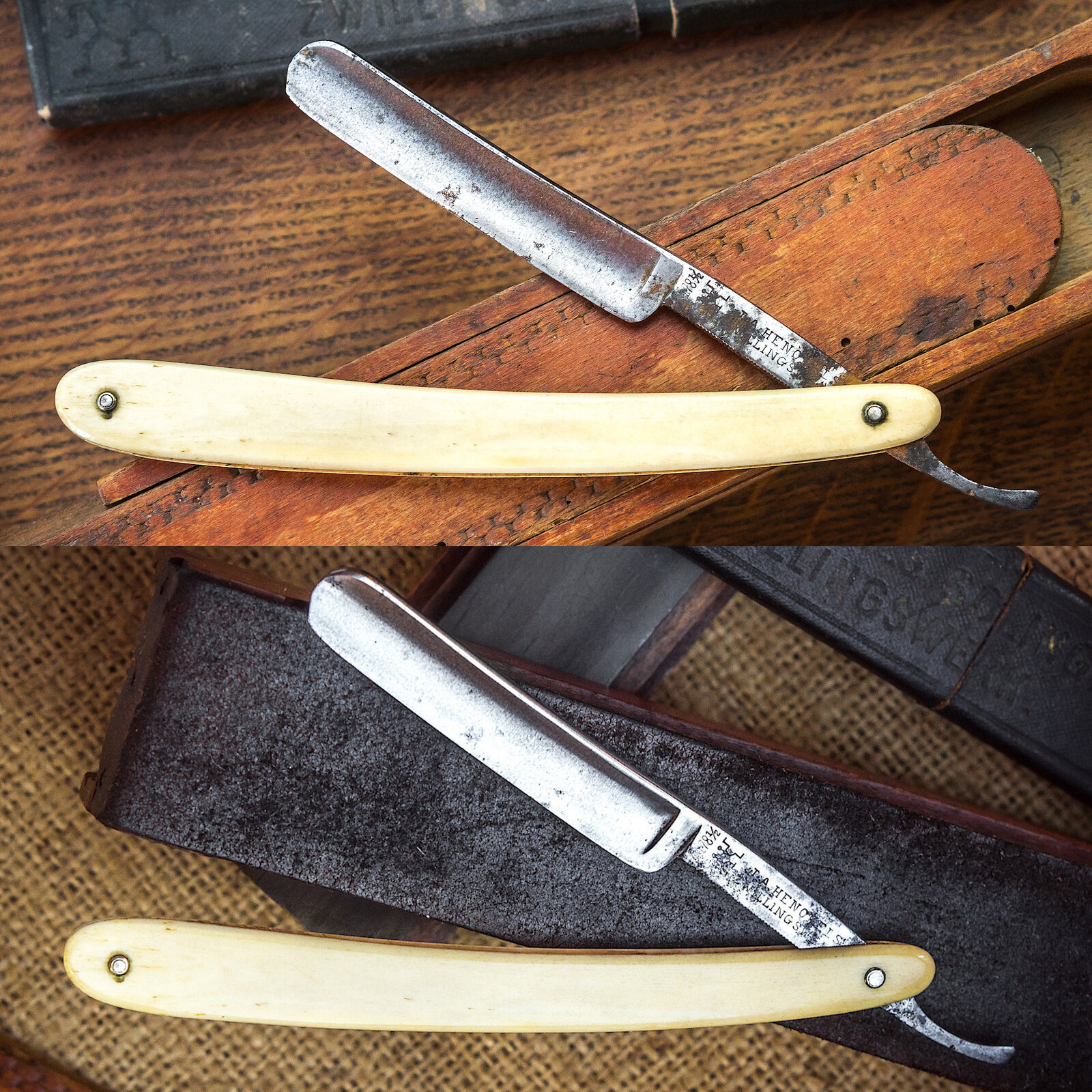

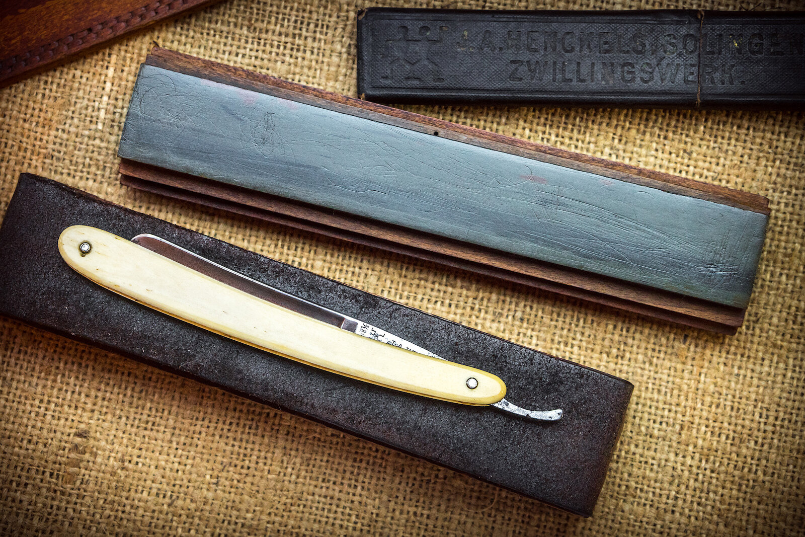

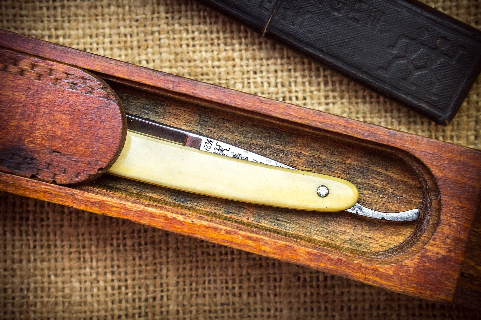

Das am Mittwoch gefundene Rasiermesser aus dem Flohmarktthema in Beitrag #855 benötigte etwas Zuwendung.
Hauptsächlich musste Rost entfernt werden, damit das Messer wieder in den Einsatz gehen konnte.
Den Knochengriff habe ich ordentlich mit Ballistol eingeölt und anschließend poliert.
Obwohl schon 120 Jahre alt, strahlt er nun wieder zufriedenstellend.
Nach der Auffrischung wurde das antike Teil natürlich sofort getestet.
Als Versuchsperson diente ich selbst. Und die Rasur stellte mich auf jeden Fall sehr zufrieden. :cool::
Und der Tip, dass es sich um einen Thüringer Stein handelt, könnte stimmen.
Danke an @Caligula Minus für die Info. Nachdem ich den Stein geölt hatte, kann man nun die Struktur deutlich besser erkennen.
Den Holzkasten, samt Abziehleder, habe ich auch noch etwas "aufgefrischt".
Hier einmal der direkte Vergleich:
Hier noch einige weitere Bilder:

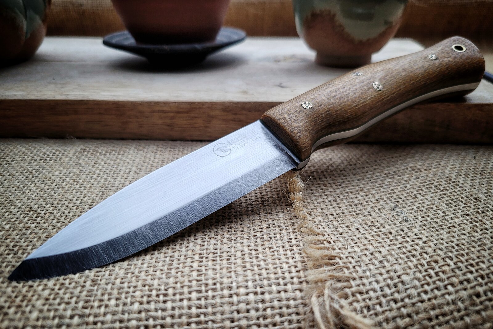

Moin!

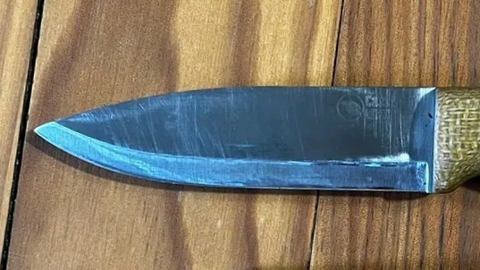

Ich hatte mir die Tage als Projektmesser ein Casström No.10 SFK in 14C28N vom Zweitmarkt geschossen.
Das Messer hat mich 25 Euro inkl. OS Kydex gekostet, war aber erwartungsmäß auch ziemlich runter. Der Scandi hatte eine fette stumpfe Sekundärfase und der Klingenspiegel war zerkratzt. Hier ein Vorher-Bild (Draufklicken):
Ich wollte schon länger testen, wie sich mit dem Nowi Schwenkarmsystem ein Scandi erneuern lässt - Systemschliff-Scandi quasi.
Also Messer eingespannt und mit der 150er Diamantfräse(platte) angefangen.
Das war eine ziemliche Quälerei, weil der Winkel vom Werksschliff nach vorne hin größer wurde. Es musste also sehr viel gehärteter Stahl weichen...
Bis zum Ricasso gleichmäßig durchzuschleifen war auch etwas tricky, da dort der Werksschliff etwas uneben war.
Als der Grundschliff dann endlich stand, habe ich den Klingenspiegel noch mit 240er Starcke Matador längssatiniert. Danach die Fase aufgehübscht, verfeinert und entgratet.
Das Messer beißt jetzt wieder wunderbar ins Holz und macht hauchzarte Löckchen. 😋
