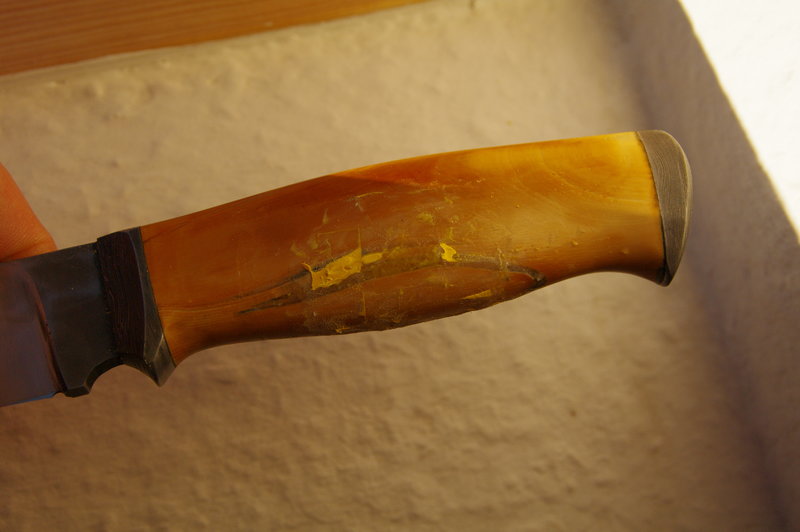

Also Mammut wird weiter stabilisiert.
Mammutknochen wird in dem Bereich, wo Kleber eingenommen wird, dunkler.
Oben ist d. Knochen sehr dicht, da kommt nichts (kein Kleber) rein. Man sieht, wie weit um den Riss der Mammutknochen undicht ist, auch wenn man unter Mikroskop keine Risse sieht.
Zum Durchdringen braucht der Kleber mehrere Tage.
Später wird das Heft noch "schön gemacht".

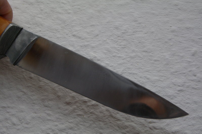

Was die Klinge angeht, eine Seite ist praktisch in Form gebracht, die Andere- da gibt’s noch wohl einige Stunden Arbeit.
Schon jetzt schneidet die Klingen angenehm harte Äpfel.

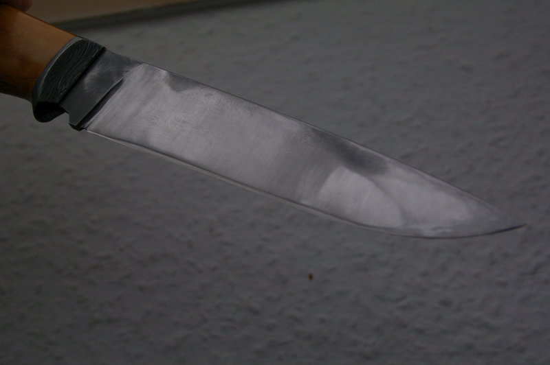

Die Klinge ist grob in Form gebracht. Danach wird noch an Symmetrie ein bisschen gearbeitet.

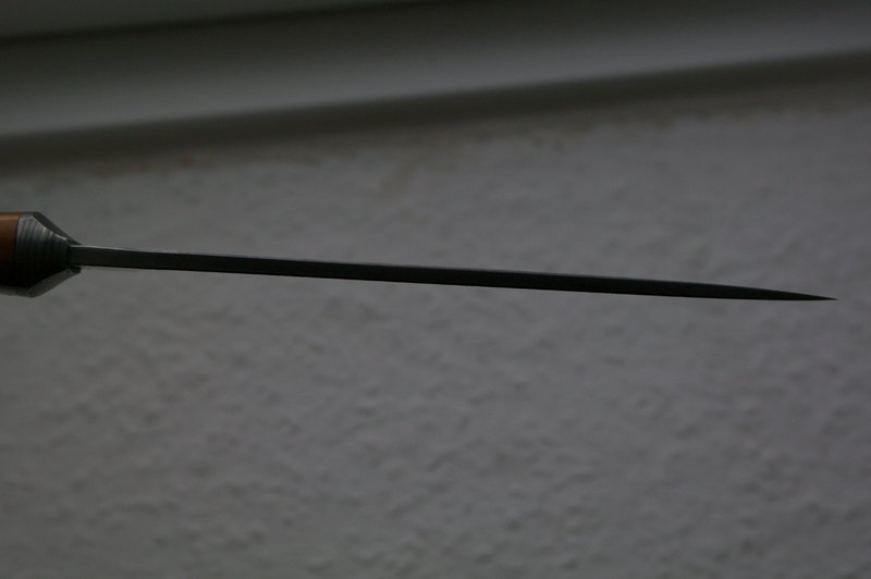

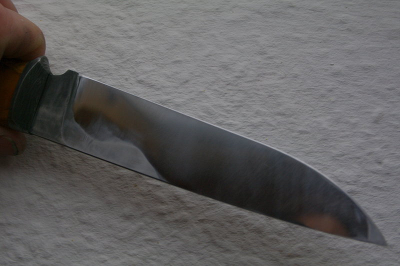

Die Klinge ist ausgeschliffen, die weitere Bearbeitung folgt.
Die Schneide wird ganz einfach extrem giftig, aggressiv (Schneidwinkel um 32°, noch grob bearbeitet mit 1000K Naniwa pro.
Ich mache eine V-Schneide um die Schärfe auf maximum zu bringen.

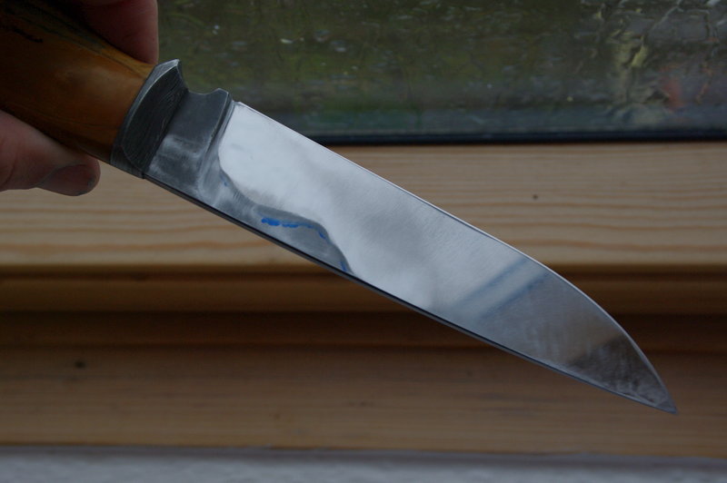

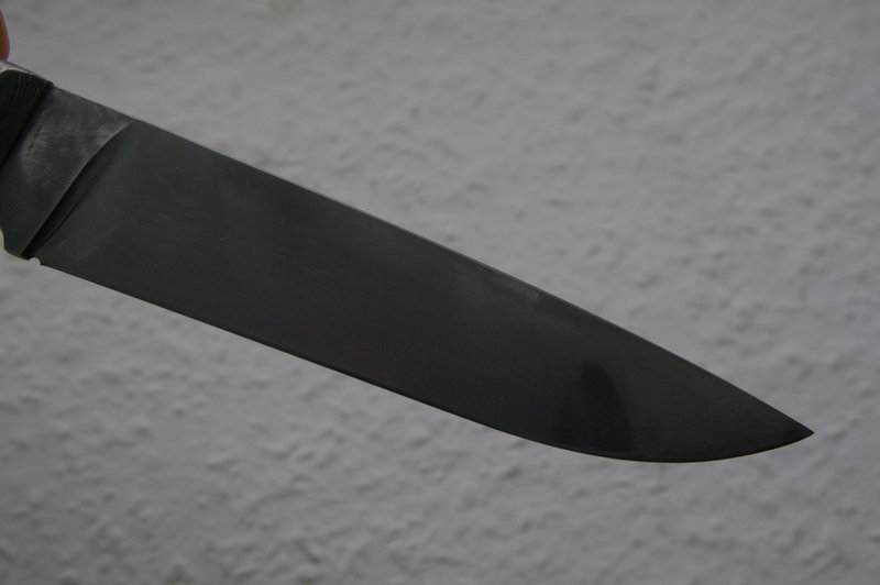

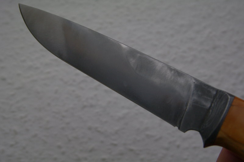

Jetzt ist die Klinge in dem Zustand womit man was anfangen kann: Oberfläche feiner schleifen und sogar irgendwann finishen wenn mans will.
Ein Teil der Oberfläche lasse ich so dass man sehen kann, wie die primär war- s. das Bild oben- die geäzte Klinge.
Das Heft hat mehrere Stunden in der Feuchtigkeit (beim Schleifen) gut überstanden.
So, das Messer ist fertig.

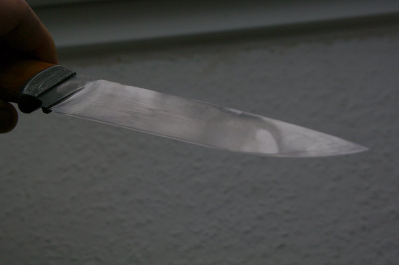

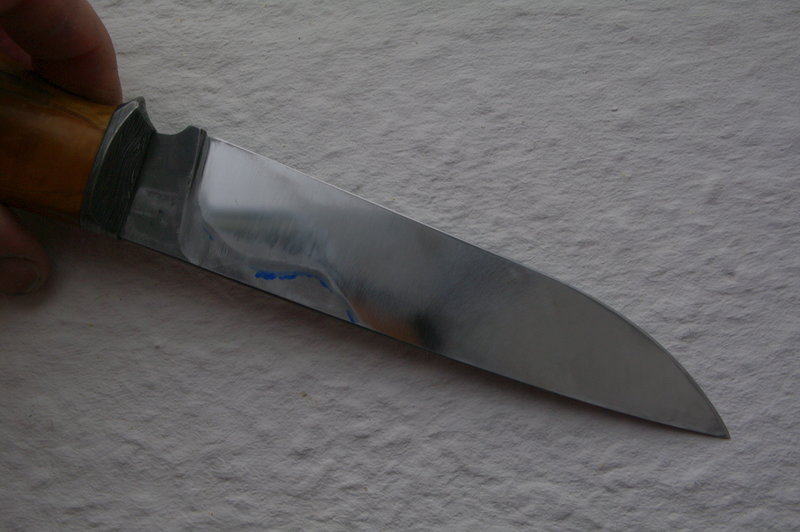

Umschleifen war zuerst sehr leicht, nachdem der Oberschicht abgetragen wurde- kompliziert und aufwändig.
Realistisch gesehen muss man das Umschleifen mit einem Bandschleifer machen, was auch noch mit Verstand gemacht werden muss. Mit dem Stahl weiß ichs nicht genau, ev. nach dem Bandschleifer ist dann weitere WB (Anlassen) notwendig.
Nach dem Umschleifen per Hand gibt es keine mechanischen und temperaturbedingte Schaden.
Das ist jetzt ein superleicht schärfbares Messer. 3 Bewegungen pro Klingenseite mit Naniwa pro 2K und das Messer beginnt extrem giftig und angenehm zu Schneiden.
Danach Übergang auf einen Naturstein und in 3-5 Min. spaltet die Klinge Haare sehr gut.
Wenn die Klinge vorher korrekt bearbeitet ist, ist dann die Schärfbarkeit supereinfach.

was Mamutknochenstabilisierung angeht funktioniert "meine" Methode bestens: mehrere Stunden Arbeit, Feuchtigkeit haben keine negativen Folgen bewirkt.
Dass die Klinge an Schärfe nichts bis kaum verlören hat ist doch klar :)

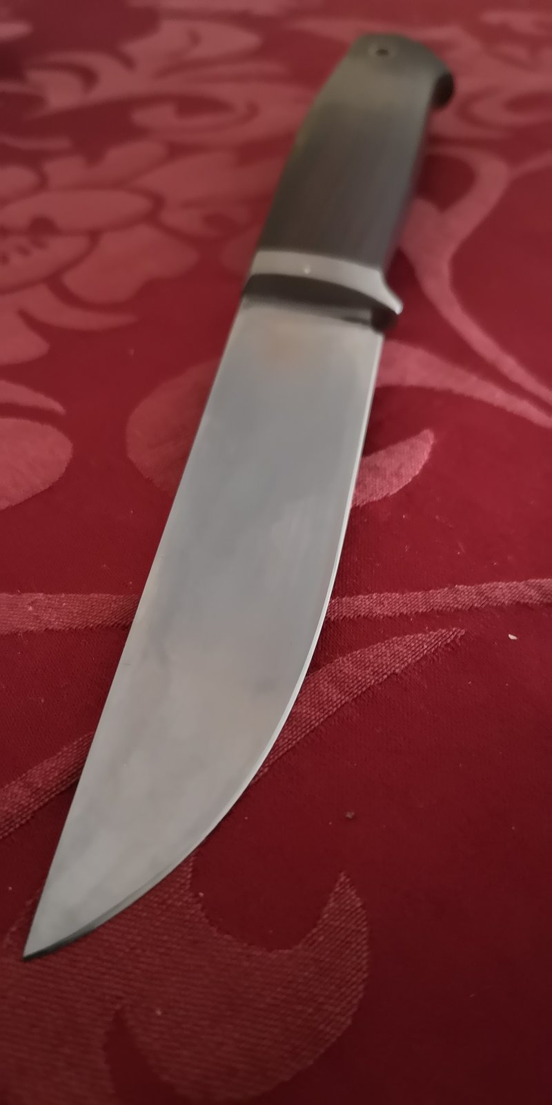

Mein Messer kommt von gleichem Messermacher, von dem Pavol die REX121-Klinge getestet hat.
Also es gibt 3 Probleme:

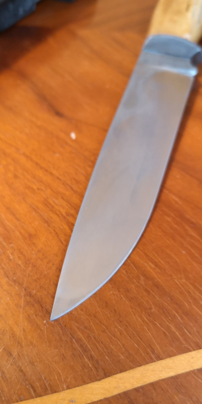

1)Die Klinge Schneidet schlecht,
2)zeigt Mikroausbrüche.
3)Die Klinge rostet unangenehm, tief punktartig.
Der Messermacher ist ein Profi, also WB kann er schon.
Zu klären ist, wie weit die Probleme Stahl- bzw. schleiftechnisch bedingt sind. Wie oben schon erwähnt wurde, wollte der Messermacher keine feine Bearbeitung der Klinge machen, die Klinge wurde nur per Bandschleifer bearbeitet, nicht geschärft.
Methode.

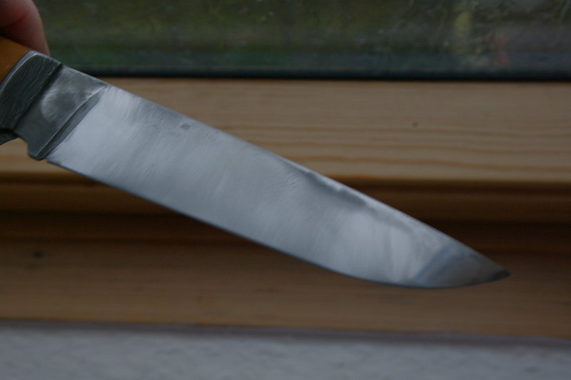

Mit einem Schleifgerät wird die Klinge ballig umgeschliffen. Die Methode ist die Aufwändigste. Man kann nicht schummeln, das Schleifgerät „hält die vorgegebene Form fest“. Also man kann nicht mal da mal da nachschleifen, bestimmte Stellen verstecken- es bleibt nichts mehr üblich als die ganze Klinge entsprechend der vorgegebenen Form komplett umzuschleifen. Zum Schluss kommt eine V-Schneide. Bei dieser Methode, wenn irgendwo besonders tiefe Stellen gibt’s, dann bleiben die weiterhin bestehen- also bestimmte optische Nachteile, die dann maskieren kann (mit Sandpapier und…), oder man kann die so belassen wie die sind.
Anfang mit Naniwa pro 400.
Zuerst mit der Schneide den Stein „geschnitten“- die Schneide leicht abgetragen.
Danach gings los mit dem Umschleifen. Der Stein wurde zwischendurch mehrmalig gerichtet.
Zuerst ist Abtrag relativ einfach, da es eigentlich um kein REX121 geht sondern um „Defektschicht nach dem Bandschleifer“. Je tiefer desto schwieriger wird der Stahl abgetragen, die Schleifspuren nach dem Bandschleifer sind unerwartet sehr tief. Wenn die meistens Schleifspuren weg sind, noch etwas tiefer beginnt die „gesunde Gewebe“. Die erkennt man dadurch, dass Abtrag praktisch aufhört, ohne viel Druck gleitet die Klinge über Steinoberfläche und poliert die (ja ja die Klinge poliert Stein). Die Klingenoberfläche beginnt aber zu spiegeln.
Danach kommt Naniwa pro 1000. Es gibt nur wenig Abtrag, Klinge spiegelt immer besser und irgendwann hört Abtrag auf.
Nebeneffekt: die noch nicht geschärfte Schneide wird gefährlich, die schneidet Fleisch und Papier schon in dem Zustand sehr gut.
Danach kommen jap. Poliersteine (Fingerstone) dazu- da, wo der Stahl poliert ist zeigen die kaum Abtrag, die Stellen, die von Schleifsteinen vorher nicht ausreichend bearbeitet wurden, werden dabei sauberer und die Rostanfälligkeit verringert sich (für wie lange- die Frage bleibt noch offen…).
Schärfen:
Beginn mit Naniwa pro 400, Schleifwinkel 18°. Zuerst wird der Stahl relativ gut abgetragen, danach kaum. Man sieht eine Kleine Stelle, die ausgebrochen ist- die Schneide ist wieder entfernt, geschliffen und so noch ein Mal. Zum Schluss keine Ausbruche, die Schneide beginnt über dem Schleifstein ohne Abtrag gleiten—Übergang auf Naniwa 1000, danach 3000.
Zum Schluss Leder mit Diamantenpaste.

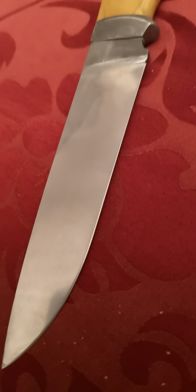

Ergebnis:

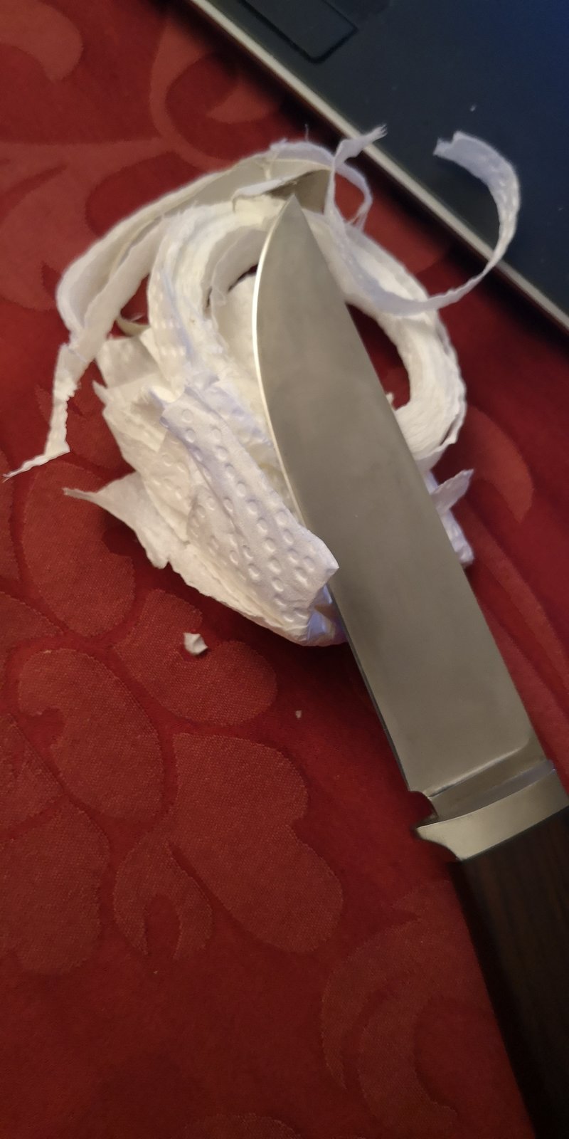

Leichtes Hacken auf Bambusbrett- keine Ausbrüche.
Schneiden. Die Klinge mag Fleisch- geht durch ohne Druck.
Die schneidet irgendwie erstaunlich leich Papier- z.B. Papiertuchrolle merkt die Klinge kaum.
Wie das Messer sich weiter zeigt- keine Ahnung…

Nach dem Bandschleifer entstehen gut sichtbare, schlecht sichtbare und unsichtbare Probleme.
Wenn viel von der Defektschicht abgetragen wird, sieht man dann die Schleifspuren nur mit Mikroskop, danach kommts, dass man Schleifspuren auch mit Mikroskop nicht mehr sehen kann. Es geht dabei um Mikrorisse, die aus der Tiefe von V-artigen Schleifspuren ausgehen und, wenn der Stahl gut ist, sich nicht besonders weit verbreiten. Um die Sachen sehen zu können helfen eine gute Optik und ätzen (ätzen tun auch einige jap. Steine).
Eigentlich ein Schlüssel zum Erfolg ist eine gute und sehr anstrengende Arbeit mit (in dem Fall) Naniwa pro 400. Warum ist die Arbeit mit Schleifsystem die aufwändigste? Eigentlich in dem Fall kann man die Klinge auf Sandpapier legen und die Lage der Klinge entsprechend anpassen.
1)Nur hat die Klinge auch eine leichte Asymmetrie, die zu beseitigen erheblich Zeit kostet- mit Sandpapier nicht machbar.
2)Wellen sind hier kaum (nicht) ausgeprägt, obwohl die für Bandschleifer typisch sind.
3)Mit Sandpapier kann man Übergang zu Schneide ballig machen, Sandpapier passt sich zu Klingenoberfläche an, zerkratzt Defektschicht in eine oder andere Richtung, macht die Klinge „schöner“, jedoch meine Klinge muss vor allem funktionieren.
4)Die Klingenoberfläche wird auf einer harten Oberfläche (Stein) herausgearbeitet.
Wann die „gesunde Gewebe“ erreicht ist?
-Erstmal Abtrag wird erheblich schwieriger.
-Die sichtbaren Kratzer verschwinden (vor allen im Bereich der Schneide ist das notwendig).
-Beim Ätzen sieht man keine unsichtbaren Spuren.
-Die Oberfläche gleichmäßig spiegelt. Da die Klinge primär Flachschliff hatte, sind die Flanken nicht überall perfekt bearbeitet. Die nicht perfekt bearbeiteten Stellen haben auch etwas andere Farbe.
Diese nicht optimal bearbeiteten Stellen kann man mit Fingerstone noch nacharbeiten. Fingerstone in meinem Fall hat gelbe Farbe. Solange Fingerstone noch was wegschleift wird Schlamm schwarz. Je weiter geht desto mehr prävaliert die gelbe Farbe des Schlammes (also die natürliche Steinfarbe in dem Fall). Man muss Schlamm häufig beseitigen, da anreiben der Stahloberfläche mit abgetragenen harten Wolfram und Vanadium-Karbiden nicht gerade gesund für die Oberfläche sein kann.
Wenn Schlamm die Steinfarbe hat, dann bedeutet das, dass die Klinge Stein bearbeitet und nicht andersrum. Um umsonstige Arbeit nicht zu machen kann man hier aufhören.
