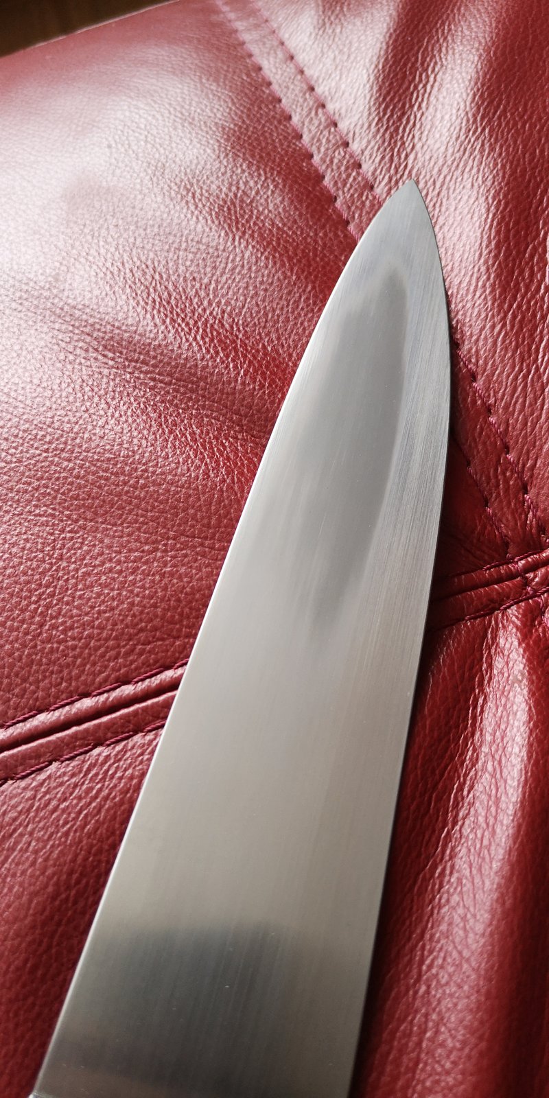

So,
hier gibt’s eine gute Schleiferarbeit- eine ballig ausgeschliffene Klinge aus CPMS110V, 64 HRC.
Auf der Klingenoberfläche gibt’s kaum sichtbaren Rostpunkte. Wenn man die ganze Klinge mit Fingerstone anreibt, gleitet der Stein Oberfläche entlang, hinterlässt keine Spuren.
Aber gerade gort, wo Rostpunkte gibt’s, passiert folgendes- s. Bild.
Mehrere Menschen verstehen die Rolle von jap. Natursteinen nicht ausreichend, die Steine ätzen Stahl ziemlich gut und "greifen gerade Problemstellen an".
Wenn man die Stellen findet (besonders im Schneidenbereich, kann man die dann unschädlich machen. Praktisch hat man hier 2 Stahlsorten (110V normal und "110V durch mechanische Bearbeitung verdorben"). "110V normal" können Fingerstone kaum bearbeiten, "110V verdorben" wird mehr oder weniger effektiv durch Fingerstone ggf. was anderes abgetragen.
Nach der Bearbeitung mit Fingerstone sieht die Stelle dunkler aus, die Oberfläche auf der Stelle ist feiner. Für sich würde ich natürlich die Klinge so belassen. Zum Verkaufen (ich machs nicht) muss man technisch unsinnige Arbeit machen- die Stelle nach Fingerstone wieder so zerkratzen, dass die genauso wie die restliche Oberfläche aussieht :p.
