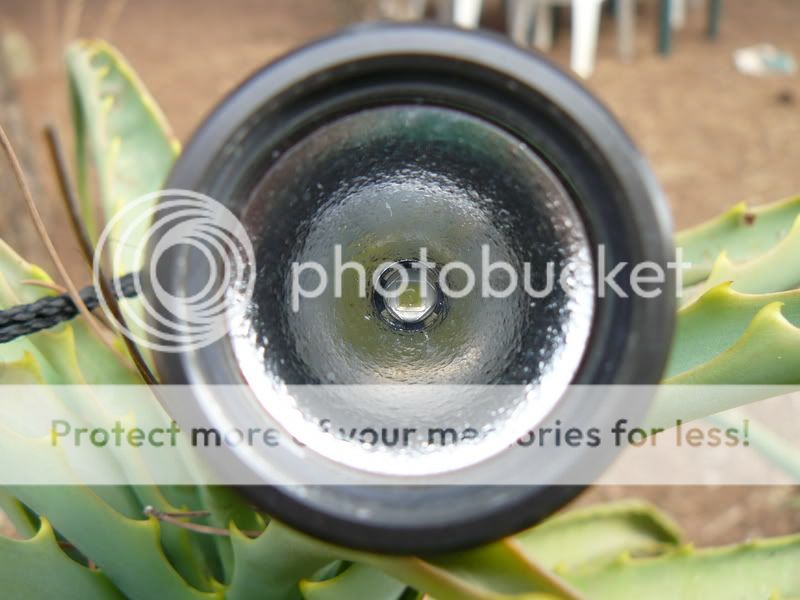

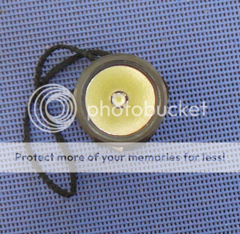

Wenn dann alles so geklappt hat wie es sollte, sitzt die Led so zentriert im Reflektor:
____
Tom
Danke Tom, das Bild hilft mir weiter! :super:
Also muss hier noch eine ganze Menge runter vom Reflektor.

@Tom: was mich an Deinem Reflektor irritiert, ist dass er nicht vollständig gelb "ausgeleuchtet" ist.
Heinz
