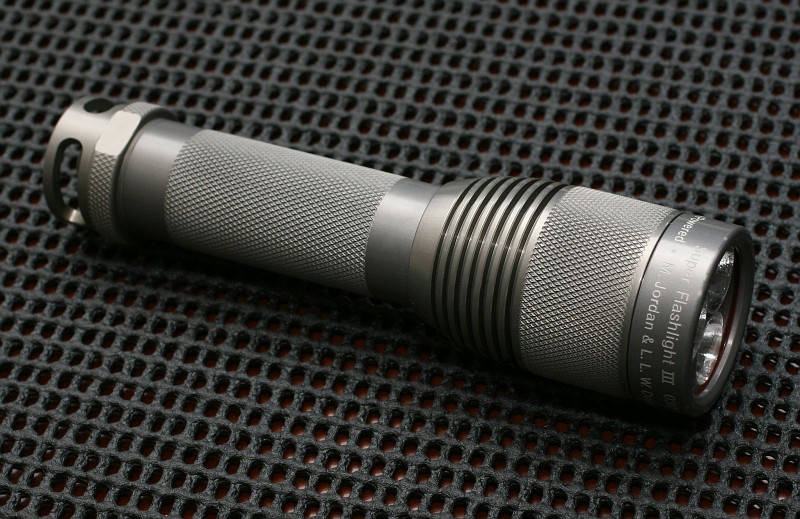

mein bisheriger favourit war die superflashlight. die sieht komischerweise so ähnlich aus wie die barbolight .
anbei mal ein bild der superflashlight.
die ist auch saustabil und macht mächtig licht.
bild ist von mac in cpf , die lampe ist meine :)
Dirk, die Ähnlichkeiten liegen daran, daß sich die CPF-Modder/Hersteller aneinander orientieren und an gelungenen Konzepten festhalten bzw. dorthin entwickeln.
Die Superflashlight ist auch stabil und robust, wobei der Kroll-Switch ein Schwachpunkt darstellt.
Die Rändelung an den Barbo's ist noch etwas "agressiver", was das Händeln erleichtert.
Ich bin mal gespannt, wie Dein Urteil ausfällt.:)
