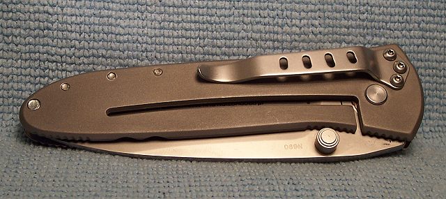

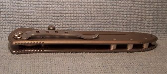

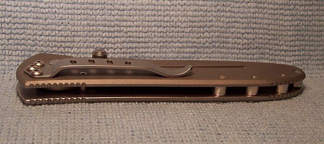

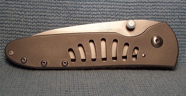

Moin,
nachdem ich von diesem Messer als user absolut begeistert bin und ich es auch, aus voller Überzeugung, gerne weiterempfehle, gibt es auch einige Dinge, die mir nicht so gut gefallen haben (Ein "perfektes" Messer gibt es nicht !! - Sonst wäre das Hobby ja auch langweilig :hehe: )
Einige (in meinen Augen "kleine" Problemchen) sind in diesem thread ja schon angesprochen worden, und die habe ich auch entdeckt (wie gesagt, "DAS" perfekte Messer gibt es nicht)
ABER, ein paar Kleinigkeiten kann man selber umbauen, und wenn´s in die Hose geht, was soll´s, es bleibt ein guter user, ist halt nur die Rote Serie.
(Natürlich verbunden mit Verlust der Garantie)
Deshalb wage ich es jetzt auch, Euch (Zur allgemeinen Belustigung :lach: ) mein modifiziertes Monochrome vorzustellen.
Oberflächen der Platinen sandgestrahlt und anschließend etwas anpoliert (die recht glatte Griffoberfläche hat mich schon immer etwas gestört) Ist jetzt extrem "griffig", und der graue Farbton kommt auch ganz gut.
Umbau auf selbstgebaute Bronzewasher, bei den "serienmäßigen" Teflon-Washern gab es zwar auch kein Klingenspiel in dem Sinne, aber es fühlte sich immer etwas schwammig an. (Das hat sich jetzt auch erledigt)
Zusätzlich habe ich den Spacer durch Edelstahl-Röhrchen ersetzt (ich liebe einen offenen Rücken :hehe: )
Außerdem habe ich die Platine im Bereich des Thumbstuds etwas weiter ausgefräst, macht das (framelock-bedingte) Öffnen etwas leichter. Zusätzlich habe ich das Loch für den Detentball mit einen Fräser schräge angefast.
Das kommt dabei raus, wenn man mal einen Samstag-Vormittag etwas Langeweile hat. Ob es wirklich Sinn macht in ein BM-Red series Arbeit "reinzustecken" - (Die sind auch so schon gut)- was soll´s - bin halt ein Bastler.
So, und jetzt zerreißt mich ;)
noch´schönes Wochenende
Olli
Edit: sorry für den Farbstich in den Fotos, was braun aussieht ist in Natura Grau, (Ich gelobe Besserung)

@olli - würde gerne mal ein paar fotos von den "internen" modifikationen sehen. der offene rücken schaut gut aus ! saubere arbeit :super:

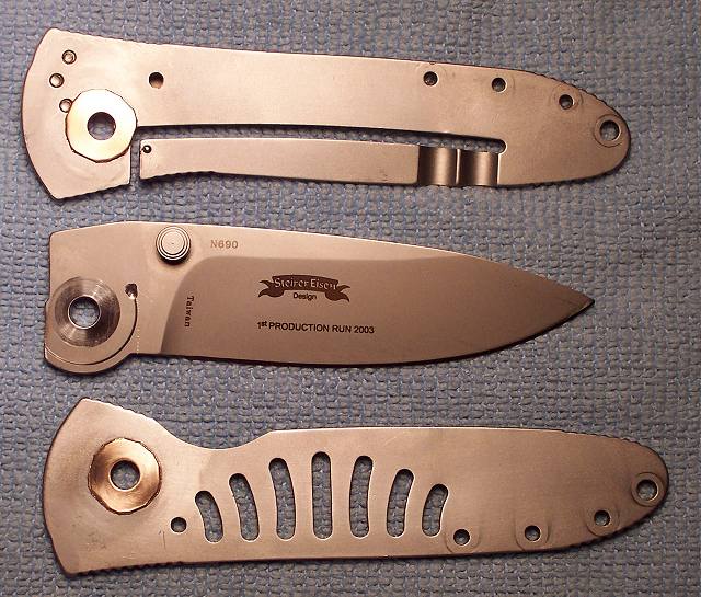

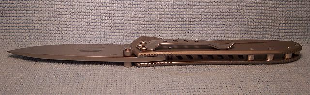

Hallo Flieger,
hier noch ein Foto des Innenlebens. Ja, ich geb ja zu, die washer hätte ich noch etws runder machen können aber davon ist im zusammengebauten Zustand nix zu sehen.... Die washer sind übrigens mit Loctite an den Platinen geklebt.
