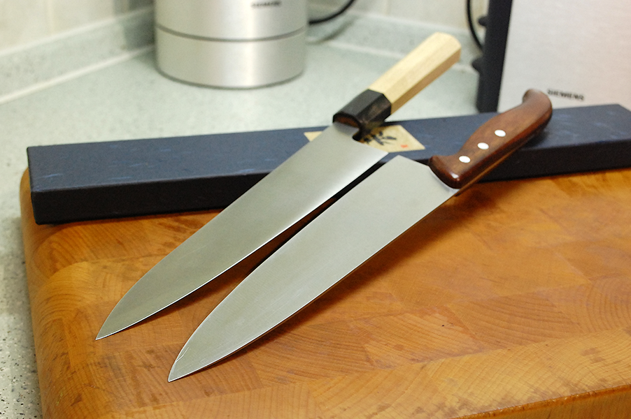

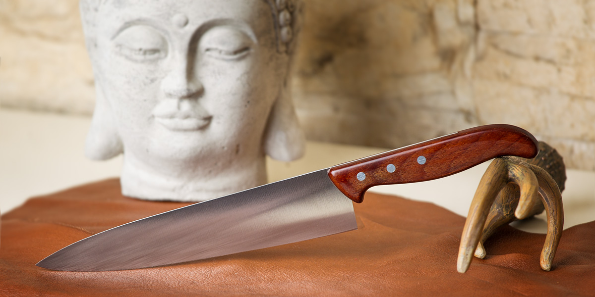

Das Messerchen hab ich mir für grad mal 23€ geschossen.
Daten:
Klingenlänge 212mm
Klingendicke 1,8mm am Griff, 0,3mm an der Spitze
Solinger Dünnschliff auf 0,3mm bis zur Schneidfase
Gewicht 105g
Die Schärfehaltigkeit ist gut für normalen Edelstahl, aber ein gutes Stück schlechter wie Papierstahl
bei japanischen Messern.
Das Ding wiegt fast nix, man hat schon etwas das Gefühl nur ein Stück Dünnblech zu halten,
aber durchs Gemüse geht's wie die Wutz. Kein spalten immer nur sauberes schneiden.
Uwe

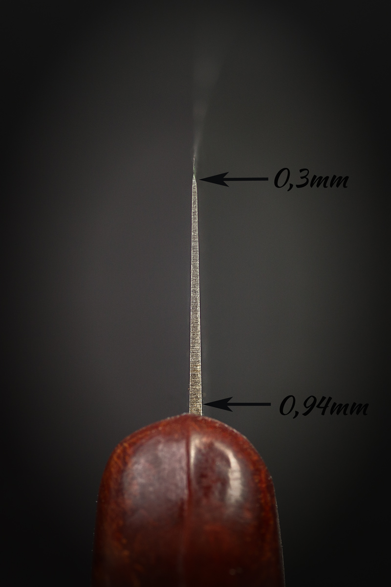

die Basis für einen "Low-Budget-Laser" ist super, aber hinter der Wate ist noch zu viel Material, das geht noch weit besser, sofern der Stahl da mitspielt und die Schneide und Spitze nicht gleich umlegt!
Hier mal zwei extreme Laser, ein ausgedünntes CarboNext und das exorbitant dünne Dreilagenschneidwunder Takamura Migaki R2:
Sind beide fast auf Null ausgeschliffen, das CarboNext auch noch leicht ballig! Bei dir sieht man noch die Fase und das bremst! :steirer:

Vergleich jetzt mal den Anschliff, dann weiß du was ich meine! :D
Gruß, güNef
Hi güNef,
ja der Unterschied ist schon deutlich, da hast du sicher recht, aber der Preisunterschied ist auch deutlich.....
Wenn ich mal Zeit und Lust habe dünne ichs noch was aus, viel verlieren kann ich ja net.
Allerdings glaube ich nicht das Solinger 0815 Edelstahl das wirklich sinnvoll mitmacht, außer vielleicht bei
vorsichtigster Benutzung.
Uwe

der Preis vom Ausgangsmaterial ist erst mal egal, hier geht's um den "Aha-Effekt" beim schneiden! Es gilt zu entdecken was eine dünngeschliffene Klinge für Vorteile oder Nachteile bringt, welcher Anschliff die Schnittfähigkeit unterstützt, ob eine Mikrofase sinnvoll oder nötig ist u.s.w.
Das ist ein spielerisches herantasten an ein individuelles Optimum. Ist das gefunden, dann folgt der nächste Schritt. Die Wahl einer Klinge dessen Stahl die Dünnschleiferei mitmacht und auch tragen kann. Ein Lehrbeispiel ist das Kagayaki CarboNext. Hier ist die Basis exzellent, ein ausgewogenes Messer mit guter Ausgangsgeometrie um einen Laser daraus zu machen und mit einer semirostträgen-Stahlkomposition, die alle positiven Eigenschaften von rostfähigen/rostträgen Eigenschaften vereint. Leichte Schärfbarkeit, hohe zu erreichende Schärfe, überdurchschnittliche Standzeit und die Pfllege eine rostträgen Stahls.
Nach einem gelungenen Dünnschliff wird daraus ein sagenhaft gutes Messer, das auch weit oberhalb seiner Kosten alles auf die Plätze verweist.
Auch hier gilt herauszufinden was die Schneide braucht! Der exzessive Abschliff "leicht ballig, gegen Null" bedarf einer fast übertriebenen Vorsicht, das es sonst zu feinsten Ausbrüchen der Schneide kommen kann, erst eine Mikrofase hat bei meinem Messer die nötige Stabilität gebracht.

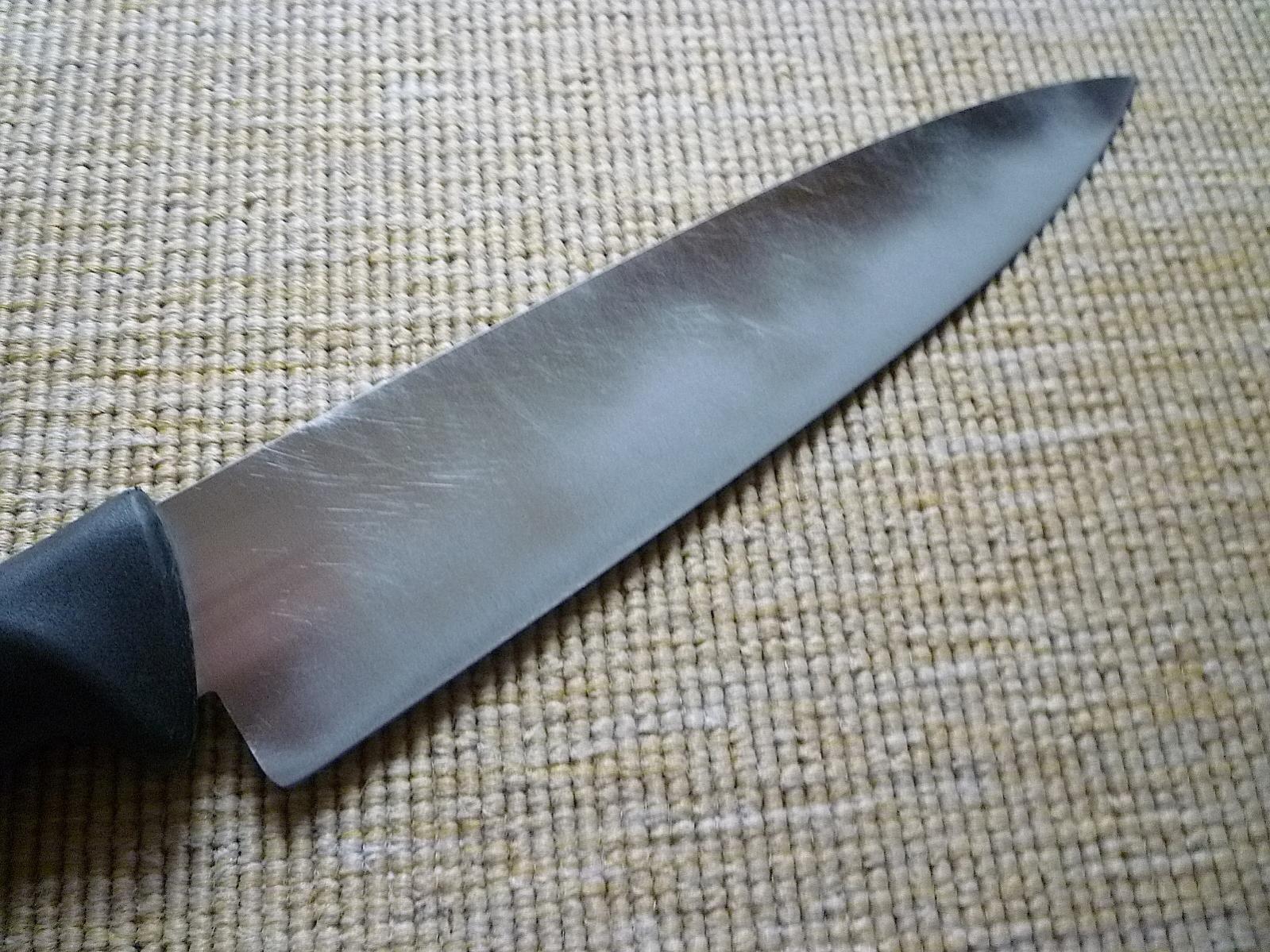

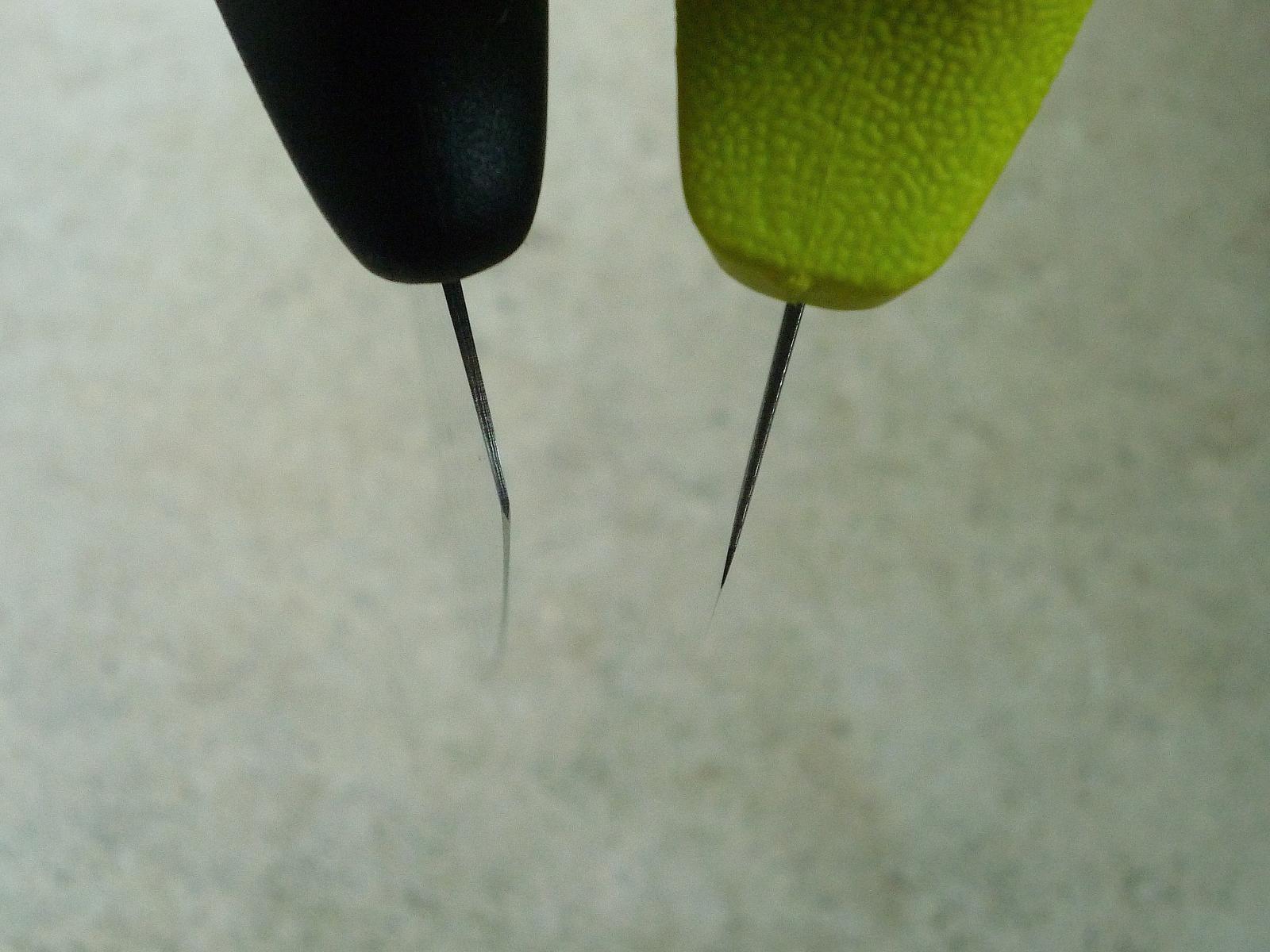

Hier zum Vergleich ein WMF-Extraklasse, das hat in etwa die Geometrie von deinem Kreuzblume nur einen wesentlich hässlicheren Kunststoff-Griff
links WMF/rechts Mora (ausgedünnt) Der Unterschied ist klar zu erkennen und beim Schneiden ganz deutlich zu bemerken!

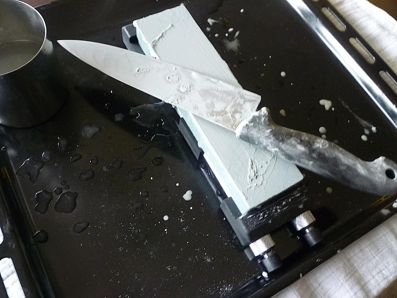

Beim WMF hab ich dann versuchsweise selber die Geometrie optimiert, kann man schon machen, dauert halt seine Zeit! Ein schönes Finish hab ich mir aber erspart, mir ginge es nur um den Versuch und die Zeit und Aufwand der nötig ist.
Mein Fazit ist klar, ein Messer das ein paar Euro gekostet hat ausdünnen zu lassen lohnt erst ab einer gewissen Qualität und diese mag bitte jeder für sich bestimmen.
Ich überlassen einen Dünnschliff dem Meister der das perfekt kann! ;)

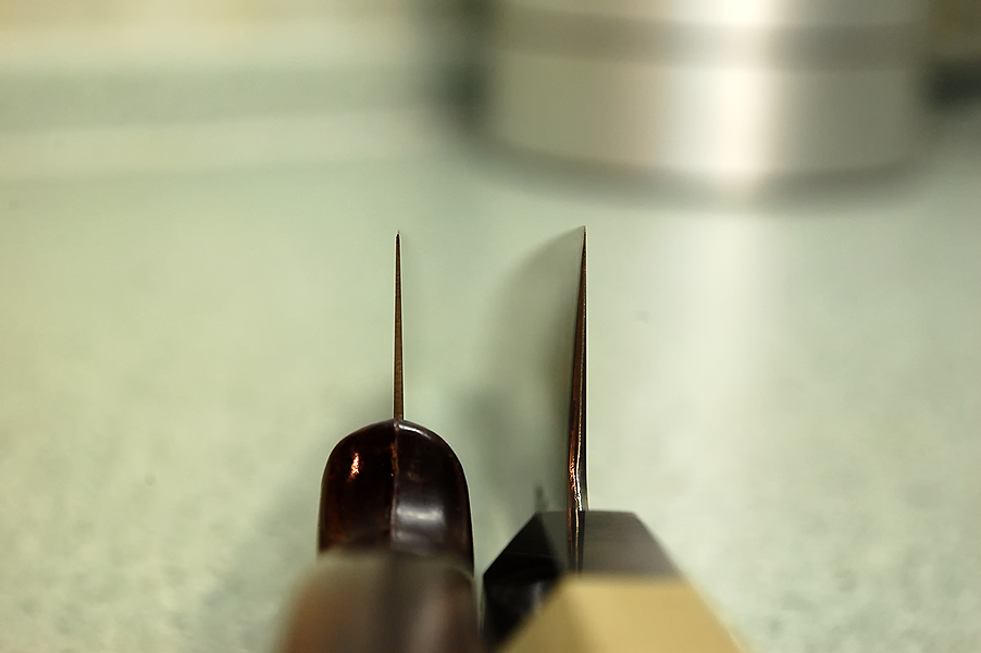

Hier das Mora, eine ähnlich gute Basis wie bei deinem, mit rund 40,- Euro etwas teurer, es hat aber auch mit einem 12C27 auch einen sehr guten Stahl!
Seriengeometrie: Viel zu viel Material hinter der Wate, praktisch wie ein 0,5mm dickes, angeschliffenes Blech!
attachment.php
Nach dem ausdünnen ist die Geometrie besser als bei einem Ashi Ginga Shirogami:
links Ashi, rechts Mora
attachment.php
Das soll nur als Beispiel dienen und deutlich machen, das nicht viel Geld in die Hand genommen werden muss um ein exzellent schneidendes Messer zu bekommen, wenn dir diese eine Eigenschaft genügt.
