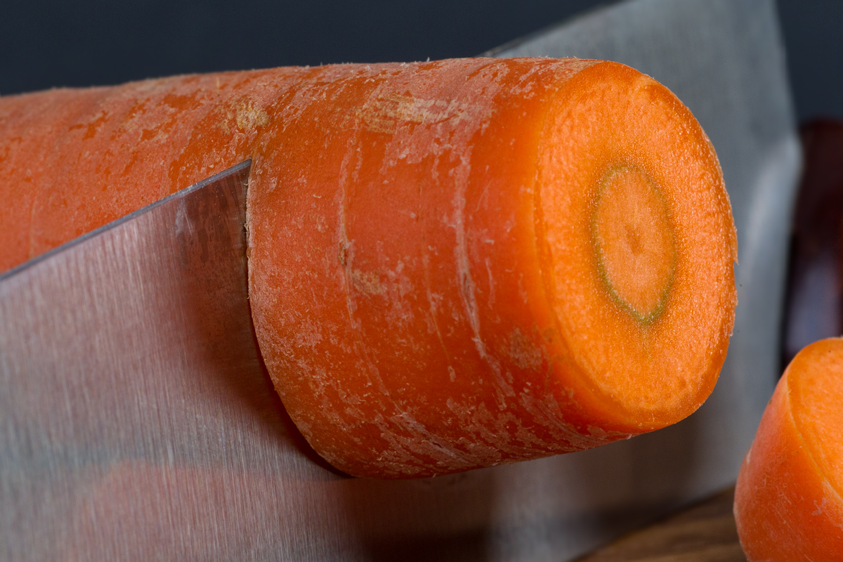

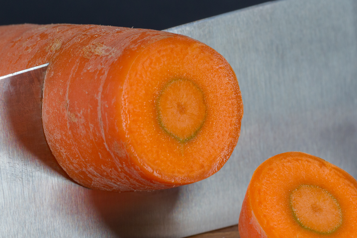

Hab das grad nochmal ausprobiert mit Karotten, da knackt nix durch bei mir, schneidet sauber mit einem schönen "zischen" bis aufs Brett.
Mit ner Waage nachgemessen so 280-340g Druck ist nötig.
Uwe

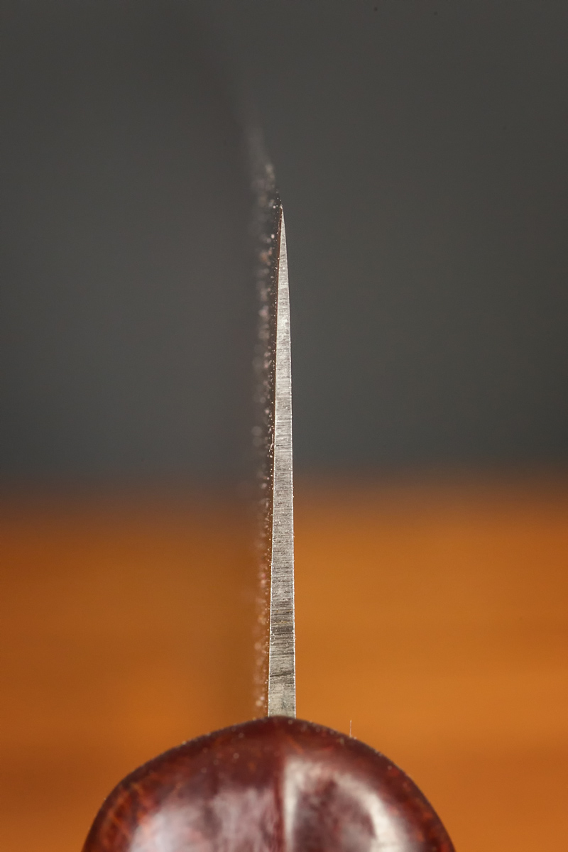

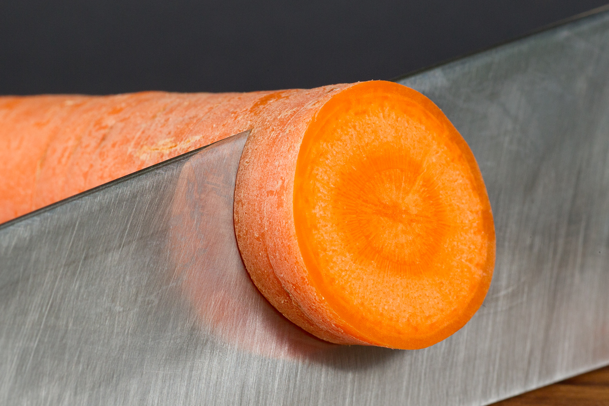

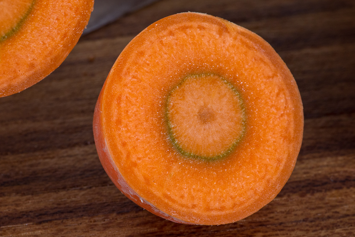

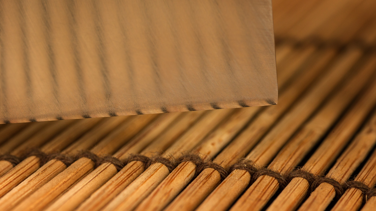

Habs mal dünner geschliffen.....
Ist ja schon krass was das ausmacht, geht nun noch leichter durchs Gemüse und die Möhre hat ne noch glattere Schnittfläche.
Leicht ballig ist es jetzt mit ner ganz kleinen auch balligen Schneidfase.
Aber ein bisschen was könnte wohl immer noch weg wenn ich mir die Vergleichsbilder ansehe.
Ich werde es erst mal ne Weile ausprobieren und wenn die Standzeit noch ok ist das Finish schöner machen oder noch was ausdünnen...
Uwe

na, das sieht schon sehr gut aus und flott warst du auch. :super: Nicht wiederzuerkennen der Kehl, so soll das sein! Kannst du den Klingenspiegel mit Anschliff auch mal zeigen, wenn das Finish deiner Dünnschleiferei abgeschlossen ist? ;)

Danke!

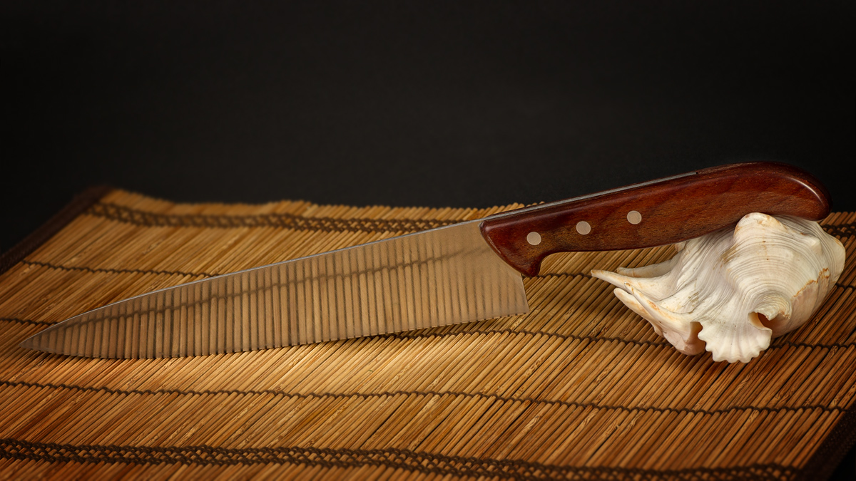

So jetzt die Bilder mit Finish, das hat etwas länger gedauert.....
... War erst richtig schön spiegelpoliert, bis ich dann durch einen unachtsamen Moment an der Polierscheibe kurzfristig " House of the flying Daggers " in der Werkstatt hatte was ne ordentliche Kerbe in der Klinge hinterließ....:haemisch:
Also wieder mit 220er Stein angefangen, was bei dem flachen balligen Schliff kaum ohne Kratzer abgeht.
Danach hats mir dann vor dem Feinschliff gereicht nur bis zum Finishband zu polieren, sieht aber auch nicht schlecht aus finde ich.
Auf alle Fälle Danke für dein Rumreiten auf dem Ausdünnen, hat mir ein neues Schneidgefühl beschert!
Uwe

Hab jetzt eine Woche jeden Tag mit dem Messer alles geschnitten was wir so essen.
(Getreide und Kartoffel frei nur Gemüse und Fleisch)
Große Süsskartoffeln halbieren ist ne Wonne, selbst das geht jetzt ohne durchknacken.
Erstaunlicher Weise gabs keine Ausfälle, ist immer noch gut scharf und hat auch keine Dellen bekommen.
Allerdings versuche ich auch immer meinen Kraftaufwand beim schneiden anzupassen, und der ist bei solch
einer dünnen Geometrie halt deutlich geringer, also schlägt es mit weniger Wumms auf Schneidbrett auf.
Kurven in Zeitungspapier gehen immer noch, nur da wo es beim Wiegeschnitt immer aufliegt rupft es ein klein wenig.
So jetzt muss ich das Arata Hocho dünnschleifen, geht ja garnicht das mein Lieblingsmesser bei Süsskartoffeln schlechter abschneidet.... :staun:
