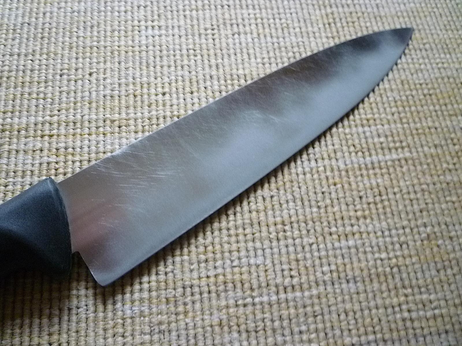

Ich hab mal ein WMF-Extraklasse rein aus Neugier mit einem Schruppstein ausgedünnt, da mit knapp 0,5 hinter der Wate das Schneiden damit keinen Spaß gemacht hat. Die sind ja aus 1.4116 Stahl. Ein schönes Finish für den Klingenspiegel hab ich mit erspart, mir war nur das Ergebnis wichtig. Das klappt wie du sagst sehr gut, wer etwas Geschick, Willen und Zeit mitbringt, ein paar Steine Zuhause hat und nicht erst groß einkaufen muss, kommt so zu einem sehr günstigen und gut schneidenden Messer. Ohne den geringsten Anspruch an Ästhetik wohlgemerkt!
Das kostet allerdings auch nur ein paar Euro!

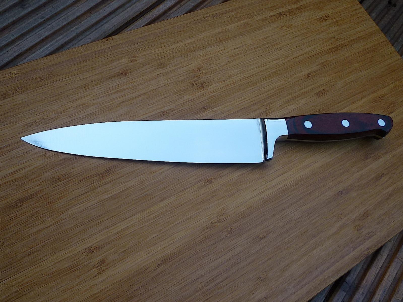

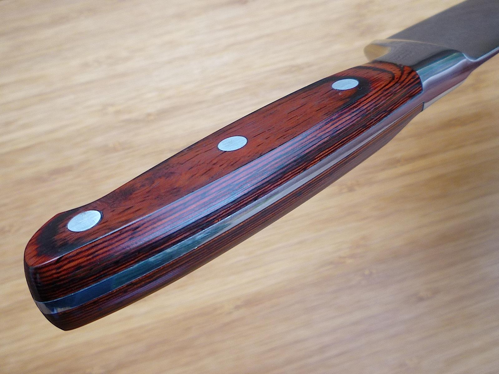

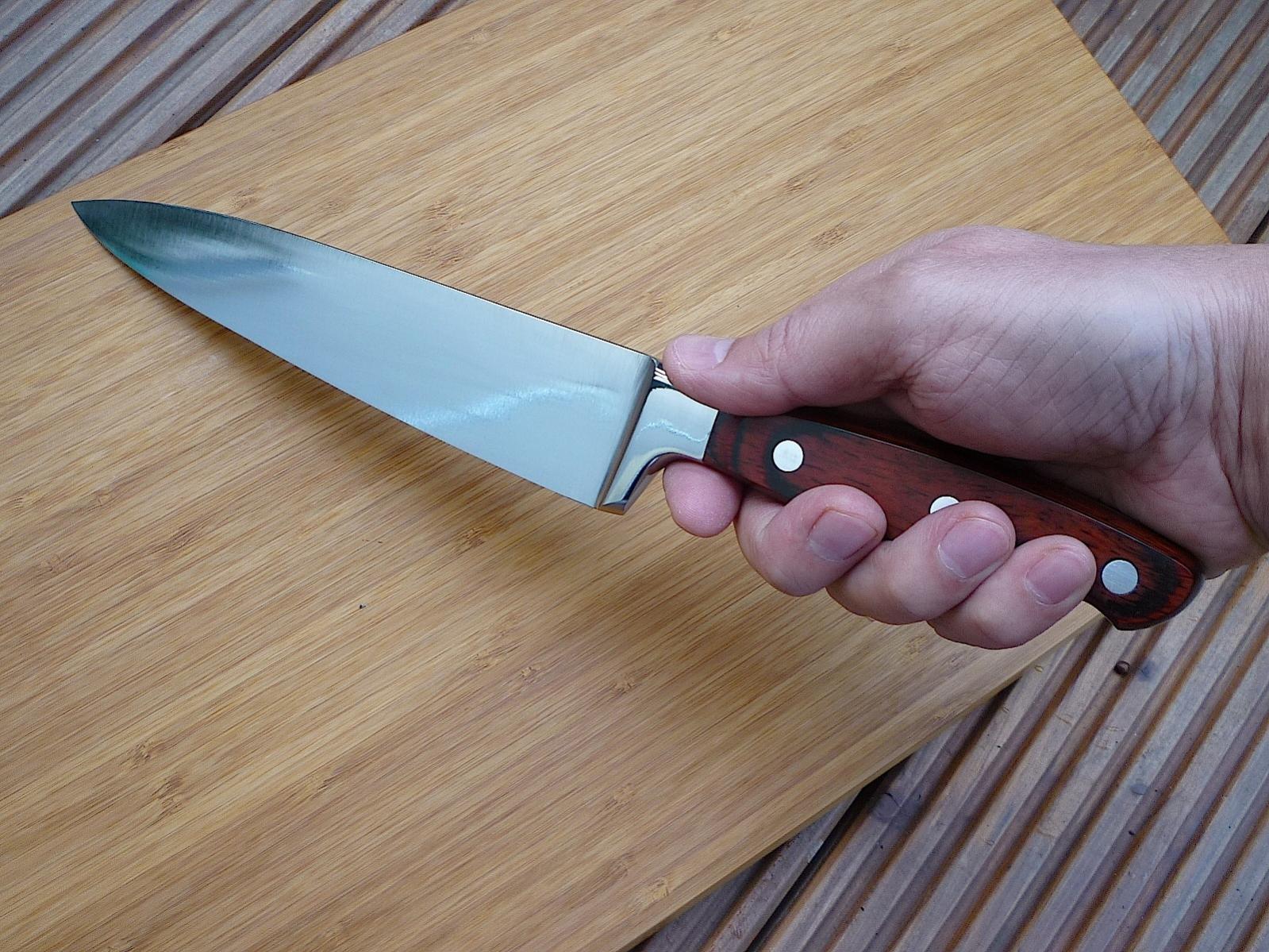

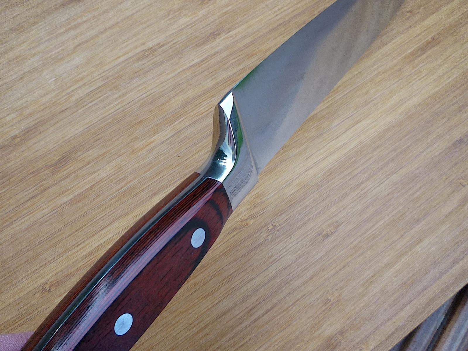

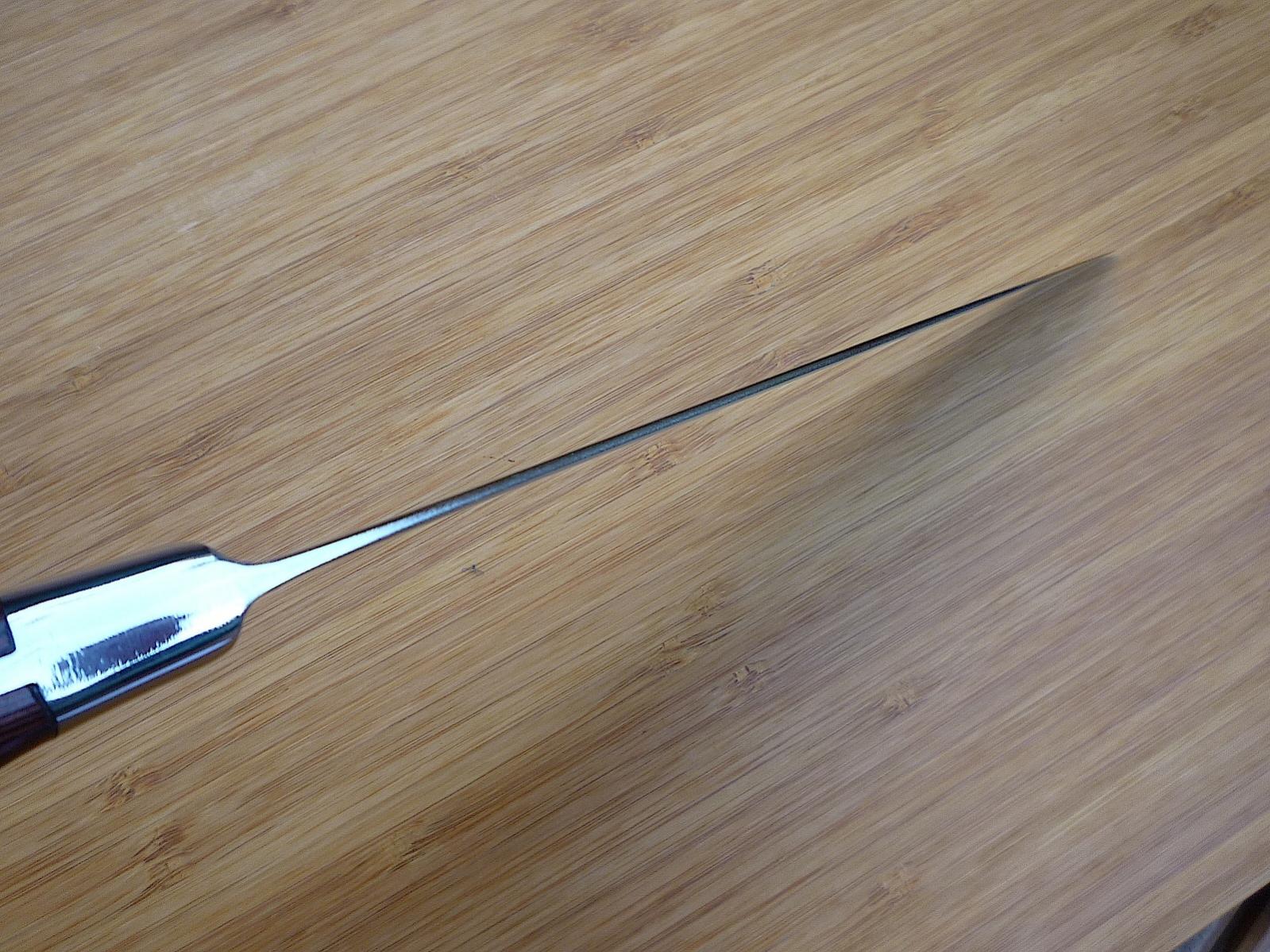

So kann das für rund 80,-Euro aussehen:
Das ist schon ein fantastisch schneidendes Messer und braucht auch optisch und haptisch keinen Vergleich zu scheuen.
Nur muss auf solch dünn ausgeschliffe Spitzen besonders geachtet werden. Beim Abspülen bin ich schon mehrmals an den Spülbeckenrand gestossen, die Spitze ist dann verbogen. Der Grad des Dünnschliff's lässt sich aber besprechen, von daher geht's auch etwas robuster.
Wer partout keinen Kropf mit Bart möchte, sucht sich halt ein anderes Messer aus! ;)

Ich hab den Kropf entfernt und das Teil dünngeschliffen. Klar war das Arbeit, aber der Geldaufwand hielt sich in Grenzen. Man kann hier Geld mit Arbeit wettmachen, um den Gebrauchswert zu erhöhen.
Wenn man die dazu nötigen Fähigkeiten, das benötigte Equipment und Platz zum Arbeiten hat, ist das sicher machbar. Wenn auch noch Zeit und Spaß selber Hand anzulegen dabei sind, ist das eine prima Sache. Vom ideellen Wert einer solch gelungenen Verbesserung rede ich jetzt gar nicht.
Alternativ kann man's auch machen lassen, das muss halt jeder nach seinem Ermessen abwiegen. Schlechter ist was günstiges, selbstgemachtes keinesfalls. Wenn's nur um die Schneidfreude geht, dann muss wirklich nicht viel Geld in die Hand genommen werden, da hast du völlig recht.
Das Ausdünnen hat bei der hohen Dicke hinter der Wate dazu geführt, dass das Messer auf halber Höhe sozusagen ein leichten "Shinogi"-Knick erhalten hat und zwar dort, wo der neue Anschliff in den alten übergeht. Wie gesagt, alles reine Geometrie.

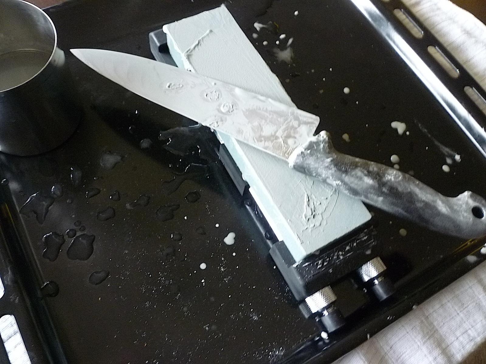

Ich habe es, ähnlich wie güNef, mit Banksteinen etwas ausgedünnt, weil mich das handwerklich interessiert hat und ich ein neues Projekt brauchte. Den Griff habe ich per Dremeltrennscheibe und Skandimesser entfernt und bin momentan dabei den Klingenspiegel wieder herzurichten (Finish motivationsabhängig ;) ); danach kommt noch ein Holzgriff dran.
Ich denke ich mach dann noch einen passenden Sieger Long-Life Wetzstab dazu.
