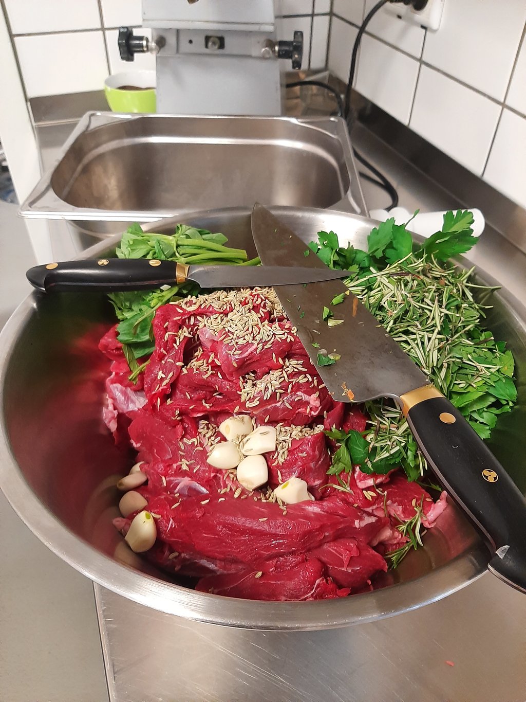

Kramer gegen Kramer
Den großen Kramer hatte ein freundlicher wie fähiger Forumit für mich händisch und aufwändig an der Tormek ballig ausgedünnt und dabei mit viel Sorgfalt die neue Geometrie angelegt.
Fast durchgehend leicht nagelgängig und dabei gefühlvoll die Spitze weiter gerade so stark ausgedünnt, dass Zwiebelschnitte flutschen ohne instabil zu wirken. Hinten zwar auch ausgedünnt aber dennoch spürbar etwas stabiler belassen. Insgesamt also eigentlich der perfekte Umschliff.
Der kleinere Kramer, von Ramsperger ebenfalls ballig umgeschliffen, ist gleichmäßiger dünn, insgesamt aber einen Ticken stabiler - spätestens vorne in der Spitze deutlich spürbar.
Die Feinkostabteilung würde ohne Zweifel den großen Kramer bevorzugen - in kundiger Hand eindeutig fähiger. Und doch möchte ich den kleineren Bruder nicht missen. Unkomplizierter kann ein brauchbarer Schliff gar nicht sein, die handliche Größe unterstützt nochmals diesen daily sorglos Charakter.
Zwiebeln gibt es leider bei uns praktisch nie - eine Allergie meiner schöneren Hälfte ist Schuld daran, vielleicht würde ich sonst die Laserspitze doch vermissen.
Der foodrelease ist bei beiden ordentlich, im Vergleich zur Herder K-Serie richtig gut. :irre:
