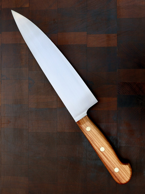

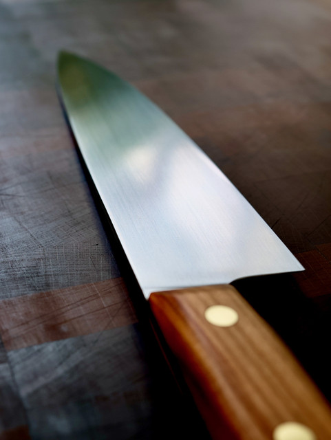

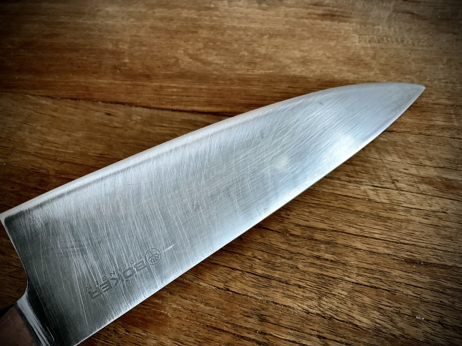

Pimp das Cottage:
1. Mit Nass-Bandschleifer ca. 1 cm über der Schneide auf 0 ballig ausgedünnt.
2. Spitze insgesamt um einiges dünner, beginnend etwa 6 cm davor.
3. Mit Dia-Platte 180 & 400 nachgearbeitet.
4. Längsschliff von Hand bis 400 Körnung
5. Schneidfase 18 Grad je Seite mit Shapton 1500-5000 / mit dem Auge gerade sichtbar.
Kleines Schnibbel-Video:
Login • Instagram
Servus,
fein, das du auch auf den optischen Aspekt der Flanken nach dem ausdünnen Wert legst. Schaut sehr sauber gemacht aus und der Längsschliff lässt es edler erscheinen als es ist. :super: Da finde ich es immer schade wenn eine Patina so ein Finish dann maskiert.
Gruß, güNef
Moin @güNef
ja, da darf man nicht zimperlich sein. Ansonsten die Flanken hin und wieder mit Putzstein o.ä. bearbeiten.
Alternativ bietet sich als Pimp-Objekt das Kochmesser aus der Heritage-Serie an. Dann hat man ein ähnliches Messer zu ähnlichen Konditionen in rostträge.
Gruß Torsten
Das sieht in der Tat sehr sauber hergerichtet aus.
Vielleicht stellst Du noch via externen Hoster ein, zwei Bilder direkt hier ein. Sehenswert ist das Messer allemal.
grüsse, pebe

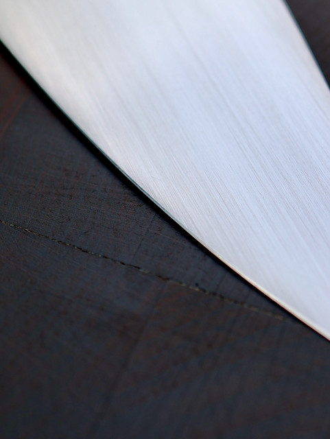

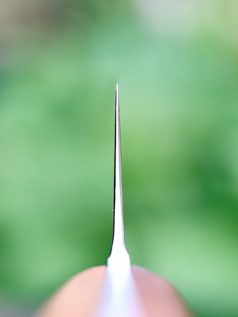

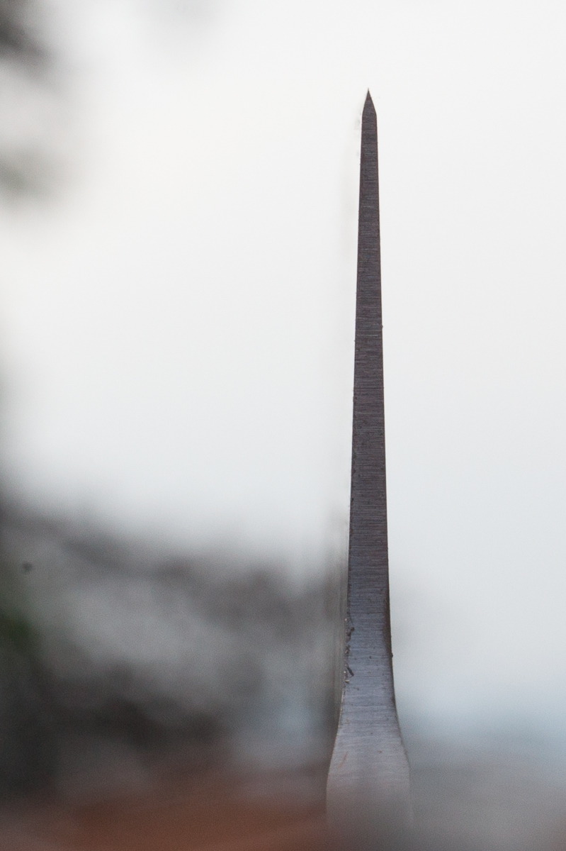

Ein paar Bilder. Den obligatorischen Kehlshot habe ich der Vollständigkeit halber zugefügt, obwohl der in diesem Fall wenig Aussagekraft hat. Beim Ausdünnen lasse ich den hinteren Bereich der Klinge meist etwas dicker. Zum einen ist die Klinge dort stabiler, um auch härteres Schnittgut zu teilen, zum anderen besteht immer die Gefahr, den Kehl ungewollt zu verrunden.
Das Problem des Verrundens gilt auch für die Spitze, die ich meist per Hand auf Dia-Platten ausdünne und dort den Bandschleifer so vorsichtig und wenig wie möglich einsetzte. Das Bild mit 1-Cent-Stück.
Kehl und Klingenrücken sind verrundet, dafür nehme ich Diamant-Feilen von Dick und anschließend einen Proxxon Rohrschleifer und/oder Schleifpapier.
