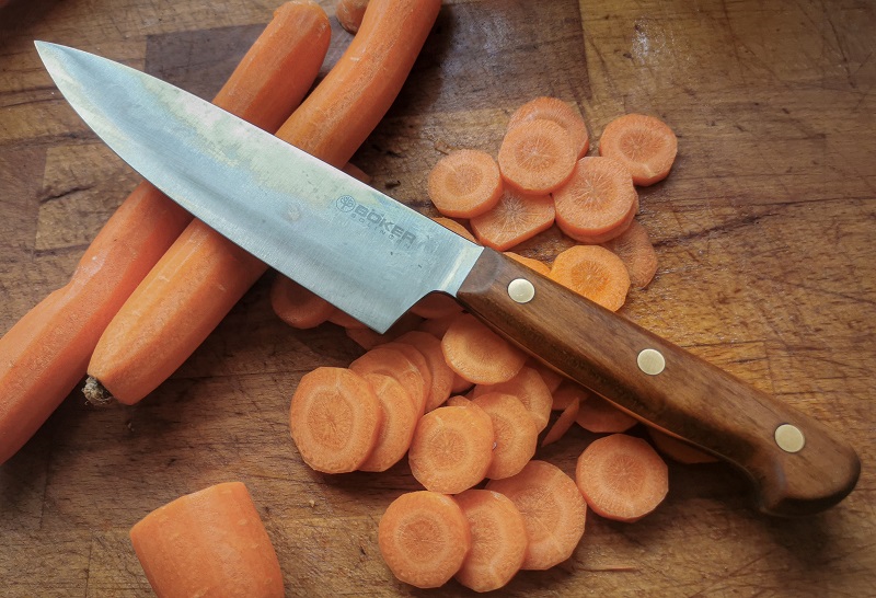

Cottage Craft - keep on going
In meinem Karottentest hatte sich ja gezeigt, dass das Cottage trotz gut anlegter Gene einen gewissen Trainingsrückstand aufweist - es ist für einen athletischen Einsatz doch einigermaßen zu dick hinter der Wate.
Die erste Formverbesserung machte ich mit einem 1000er Bankstein, wohl ahnend, dass damit keine Bäume auszureißen sind, aber extra einen Schruppstein kaufen schien mir, ebenso wie schanzen, dann doch zuviel des Guten. Und überhaupt.
Immerhin, nach 2 Durchgängen wähnte ich ich eine Verbesserung, zumindest die dicke Spitze, die ich schwerpunktmäßig bearbeitete, war jetzt messtechnisch gleichauf mit der Mitte. Allzuviel möchte ich jedoch auf meine Messkünste nicht geben, zumindest wenn es um halbe 1/10tel geht. Den Tomatentest bestand das Cottage jedenfalls sehr ordentlich. Aber irgendwie..
Da musste noch mehr gehen - ohne mehrere Stunden mit dem etwas schwachbrüstigen 1000er zu arbeiten und ballig wäre auch schön.
Wie auch immer. Ich erinnerte mich an meinen Vorrat an gutem Schleifpapier und daran, was ich hierzu über leistungsstarke Rocksteadklingen gelesen hatte. Eine Moosgummiunterlage in Schleifbogengröße war schnell zugeschnitten und so ging es mit 320er Körnung frisch ans Werk. Zunächst nur flach aufgelegt mit leichtem Druck in der vorderen Hälfte, danach mit minimal angehobener Klinge.
Zwei Bogen später hatte ich optisch durchaus ansehnliche Flanken und einen deutlich balligen Abschluss auf den letzten 4mm. Danach mit einem 1.500er Bogen etwas verfeinert. Zum Schluss mit dem Bogdan EP und Spyderco UF eine 18er Mikrofase dran und fertig.
Den Zeitungspapiertest besteht das Böker einwandfrei. Jetzt muss ich den nächsten Karottentest abwarten.
