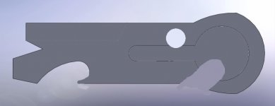

Ich hab mir mal den Entwurf von Exodus geschnappt, ich hoffe er sieht es mir nach...;)
Der Gurtschneider sitzt bei mir mit im Knacker, aber soweit zur Mitte hin, dass der Kreis möglichst weit nicht unterbrochen wird (hängt natürlich von der Materialstärke ab). Die Ausrichtung des Flaschenöffners und des Schneiders ist auch identisch (rechts), da man sonst ständig wo hängenbleibt. Bei anderer Ausrichtung gäbe es, denke ich mir, Probleme beim Nagelzieher/Stemmeisen mit der Stabilität.
Das hab ich mir so als Laie gedacht...
Edit: Vom Prinzip her so gedacht, wie der JB Shroud Cutter von Strider (http://www.lapolicegear.com/stknjbsh.html)
Carsten
Carsten
Bei diesem Entwurf hast du aber das Problem, dass man sich bei der Benutzung des Gurtschneiders mit dem am anderen Ende vorhandenen Messer selber schneidet. Andersherum wird man bei der Benutzung des Messer, sich den Gurtschneider in den Daumen pieken.
Tschüß
Tobias

@ToBo: Hab ich ganz vergessen, bei mir hätte das Ding keine Schneide. Dann bräuchte man eine Scheide etc., das ganze wurde hier ja schon erläutert.
Carsten

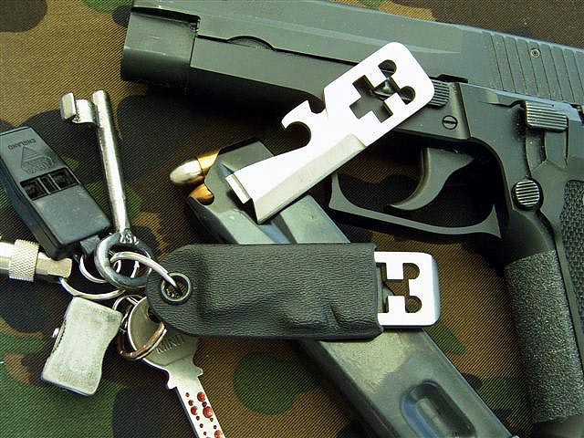

Ich halte den eingebauten Flaschenöffner für unnötig.
Nicht, weil ich keine Flaschen öffne, sondern weil ein Stück Stahl auch ohne eingeschliffenen Öffner zum Öffnen taugt. Genau wie ein Feuerzeug o.ä. Das finde ich sogar einfacher als z.B. der Öffner an einem SAK. Ich hab beobachtet, dass die meisten Leute mit dem recht dünnen SAK-Öffner mehr als einen Anlauf brauchen, weil der erstmal nur eine Zacke hochbiegt.
Ausserdem muss man bei einem Flaschenöffner schon gut beachten, worauf die Finger zu liegen kommen.
Ich leihe mir mal dieses Foto von SwissBianco aus:
Also mein Daumen würde beim Flaschenöffnen automatisch genau auf der Schneide liegen. Dürfte eher unangenehm sein...

Das Swissbiancoteil ist imho ja optisch nett, aber wenig bis gar nicht innovativ. Die Funktionen laut Hersteller
messerklinge mit spitze (optional teilwelle)
schraubenzieher
schnurschneider
flaschenoffner
und wenn es in der minimal kydexscheide ist kann man es auch ein bischen als pry bar gebrauchen. (Zitat aus dem Thread hier)
Sind zwar TEILWEISE die selben, im Detail (keine Klinge, spart die Kydex, der "Einkaufswagenöffner, bessere "Prybar" Funktion, Nagelzieher) ist das hier besprochene Tool aber wesentlich besser durchdacht (viele Köpfe...) Je nachdem welche Features dazukommen wird das Schanz-Tool ein massiver Fortschritt sein. (Auch weil Fehler, die die Usability einschränken, wie eben die Klinge gegen´über des Flaschenöffners) wegfallen. Ich bin echt überzeugt, wir Messerfans werden IMMER ein "Zweitmesser" am Mann haben, das Toll ist für den "Rest"
Woz
Ich habe das SwissBianco-Bild zur Verdeutlichung Öffner<->Klinge eingefügt, nicht als Vorlage fürs Schanz-Tool.

so etwa?
hab mich auch nochmal rangesetzt und ein paar sachen eingearbeitet..
hab eine Klinge mit eingezeichnet.. ich persönlich bin aber nicht dafür, weil die Scheide am Schlüsselbund macht es wieder unnötig groß.
-angepasster Flaschenöffner
-Schlüsselweiten SW8, SW6, SW5, SW4 und der Rest verjüngt sich auf 2mm
edit: -mit Gurtschneider statt Klinge
Mir gefällt die Form von dihydrogenmonox schon recht gut.
Aber wie wäre es denn, wenn man noch eine zweite Tool-Ebene spielfrei drehbar aufnietet. Die Achse würde dann etwa in Höhe des Gurtschneiders liegen. Das würde das Tool zwar doppelt so dick machen, aber in der zweiten Ebene Platz für weitere Funktionen schaffen. Außerdem müßte sich dann in der Nähe der Achse eine Schere einarbeiten lassen! (Für mich eine der wichtigsten Funktionen überhaupt!)
Holger
Die Version von dihydrogenmonox gefällt mir ebenfalls-allerdings müsste die Ringöse versetzt werden,da das Ende sonst nicht als Chipknacker verwendet werden kann.
Stattdessen wären ein,zwei weitere Schraub-Aussparungen für amerikanische Klingenachsen interessant...
Auf eine Klinge würde ich bei so einem Teil keinen gesteigerten Wert legen.(Die stumpfe Seite könnte man evtl. leicht anschleifen,dass man einen Schaber hat,ansonsten Verwendung z.B. als Feuerstarter)
Gruss Rolf
