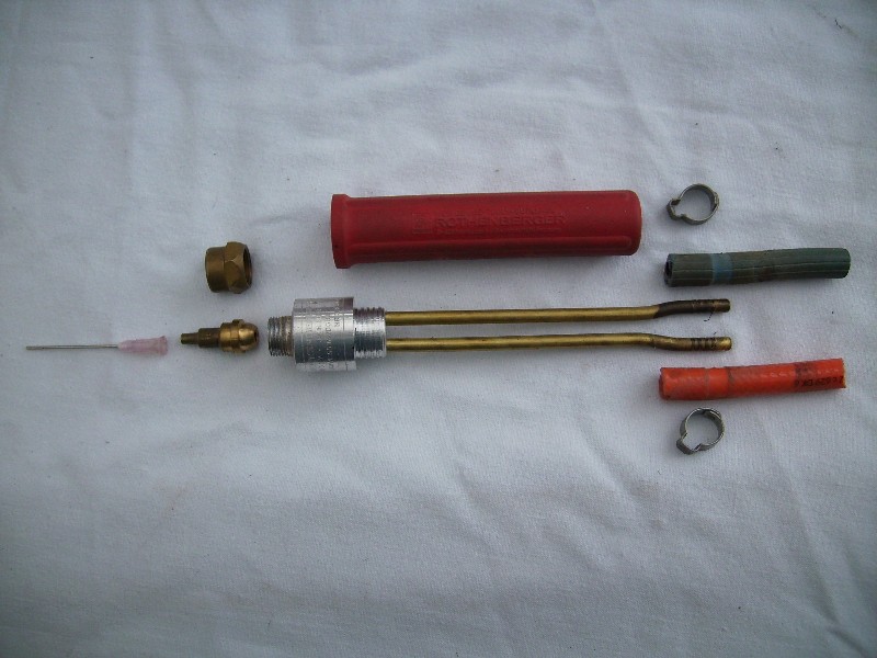

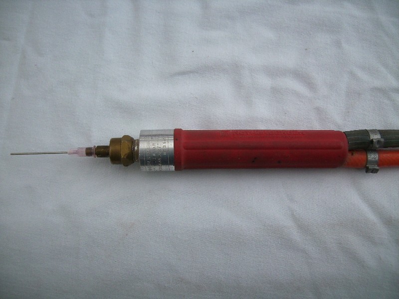

Habe heute wieder einen weiteren Düsenstock gebastelt, den ich für meinen bestehenden Brenner verwenden kann.
Bei diesem kann ich jede Art von Nadel, Kanüle, einfach alles was auf eine Spritze passt, draufstecken. Mit dem zusätzlichen Messingaufsatz, fixiere ich das aufgesteckte Teil.
Da ich ohne weiteres keine Stumpfen nadeln bekomme, schleife ich von normalen Nadeln einfach die Spitze ab, verrunde die Kanten und innen entferne ich den Grad mit einem dünnen stabilen Draht, den ich in die Nadel einführe und in kreisenden Bewegungen hin und her bewege. Unter dem Mikroskop sind danach kein Grad oder sonstige strömungsungünstigen Partikel zu erkennen.
Im Moment ist eine 0,22mm "Düse" montiert. Bei gleichem Druck würde ich nur noch 4,84% vom alten Gasvolumen verbrauchen. Andere Nadeln zum austauschen werde ich auch noch anfertigen.
Hier die Bilder:

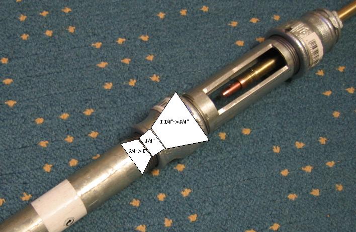

Mit so kleinen Düsen wirst du den Brenner ganz anders aufbauen müssen, als wir das bisher getan haben.
Deine Nadel macht einen so scharfen und dünnen Strahl, das sie den Bereich der Reduzierung glatt passiert ohne eingeschnürt zu werden.
Es dürfte nicht leicht sein den Strahl auf Brenngeschwindigkeit zu reduzieren.
Ich würde vorschlagen zuerst von deinem 1 1/4" Lufteinlass auf 3/4" zu reduzieren und direkt dahinter wieder auf 1" zu erweitern.
Bleibt nur zu hoffen, dass dadurch keine Lavaldüse entsteht:D
Ciao Sven

Also Sven, du hast es voll drauf!
Durch den Tip mit dem Reduzierstück in der Mitte kann ich mit viel weniger Druck fahren, ohne dass die Flammen zurückschlägen und er brennt einfach viel ruhiger.
Und Dank Torsten lässt sich Brenner jetzt super steuern und
Schweißtemperatur habe ich jetzt schon bei 0,8bar.

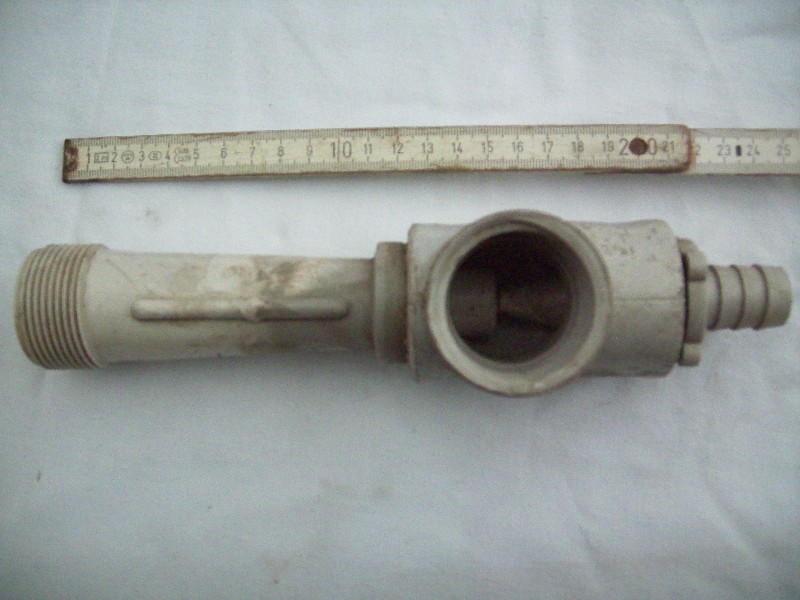

Hy

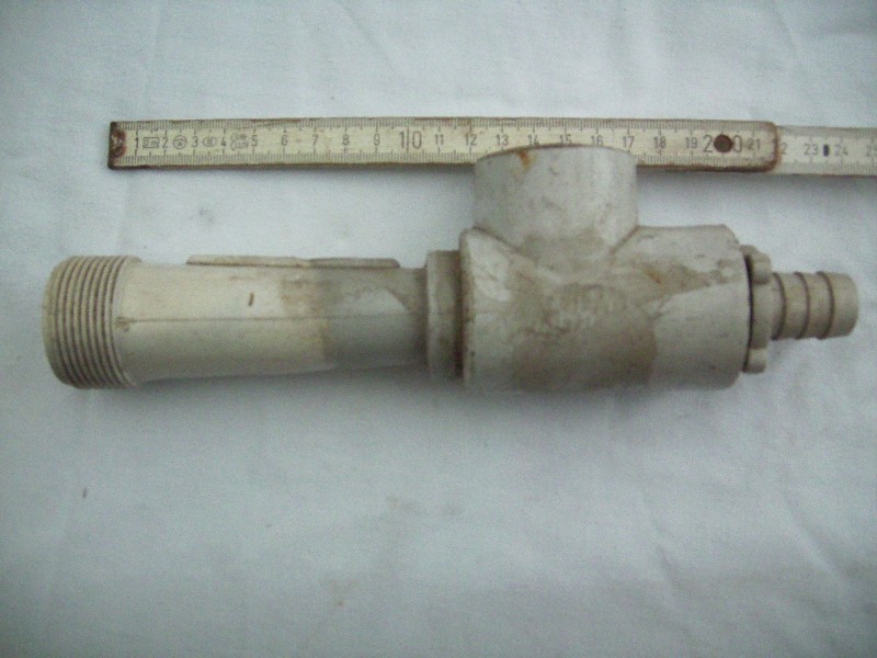

Habe mal mit Anregung auf Nadeldüsen bei meinem Klempner-Schrott nach-gewühlt und habe dabei das Ding gefunden.
http://messerforum.net/fotoalbum/data/500/DSCI000110.JPG
http://messerforum.net/fotoalbum/data/500/DSCI00029.JPG
Auch wenn ich nur das Teil gebrauchen kann,wo ich die Nadeln aufstecken kann.
Eine Nadel habe ich auch noch gefunden,ich glaube von einem Tintennachfüll-Set,aber ich weis die Größe noch nicht,wisst ihr ob die mit Plaste überhaupt gehen:confused:.
Dann stellt sich für mich noch die Frage,haben Nadeldüsen außer dem leichten wechseln einen Vorteil gegenüber den sonst verwendeten.
Gruß Maik

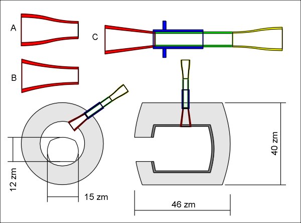

Stand der Dinge ist nun, dass ich für den Kollektor (gelb) eine Schweißreduzierung von 1 1/4" auf 3/4" gefunden habe.
Meine Frage betrifft nun den Flare:
Muss ich am Flareausgang wieder annähernd den Durchmesser von 1 1/4" Zoll erreichen oder kann dieser auch kleiner ausfallen, solange der angestrebte Öffnunswinkel eingehalten wird?

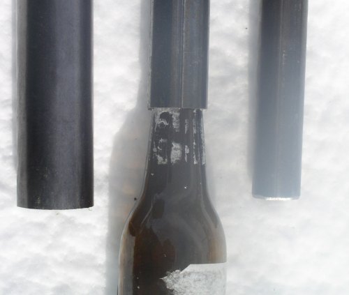

Falls ja würde ich die Bierflasche als Negativmodell für den Flare verwenden. 3/4" auf 1" in ca 4 cm
Komponenten für meinen Brenner 1 1/4" links, 1" mit Bierflasche, und 3/4" zum Einschieben. Die Schweißreduzierung fehlt noch.
MfG Klaus
Ich habe alle Formen nun durch.
Zuerst hatte ich A Probiert, mit dem Glaseinsatz einer kleinen Petroleumlampe geformt. Das gab schwierigkeiten beim Anzünden. Das wollte also nicht so richtig und da alle hier von Teoretischen 11° und so geschrieben haben, versuchte ich C (Dadurch klebte die Flamme auf der anderen Ofenseite). Dann habe ich von C, die Kante zum Brennraum, mühsam wieder abgerundet und nun annähernd B.
Je glatter die Innenfläche ist, desdo leiser wird es!
C wird wohl bei einer längeren, und daher weiter aufweitenden, Ausführung besser funktionieren, aber bei 4cm wird das wohl nichts werden.
