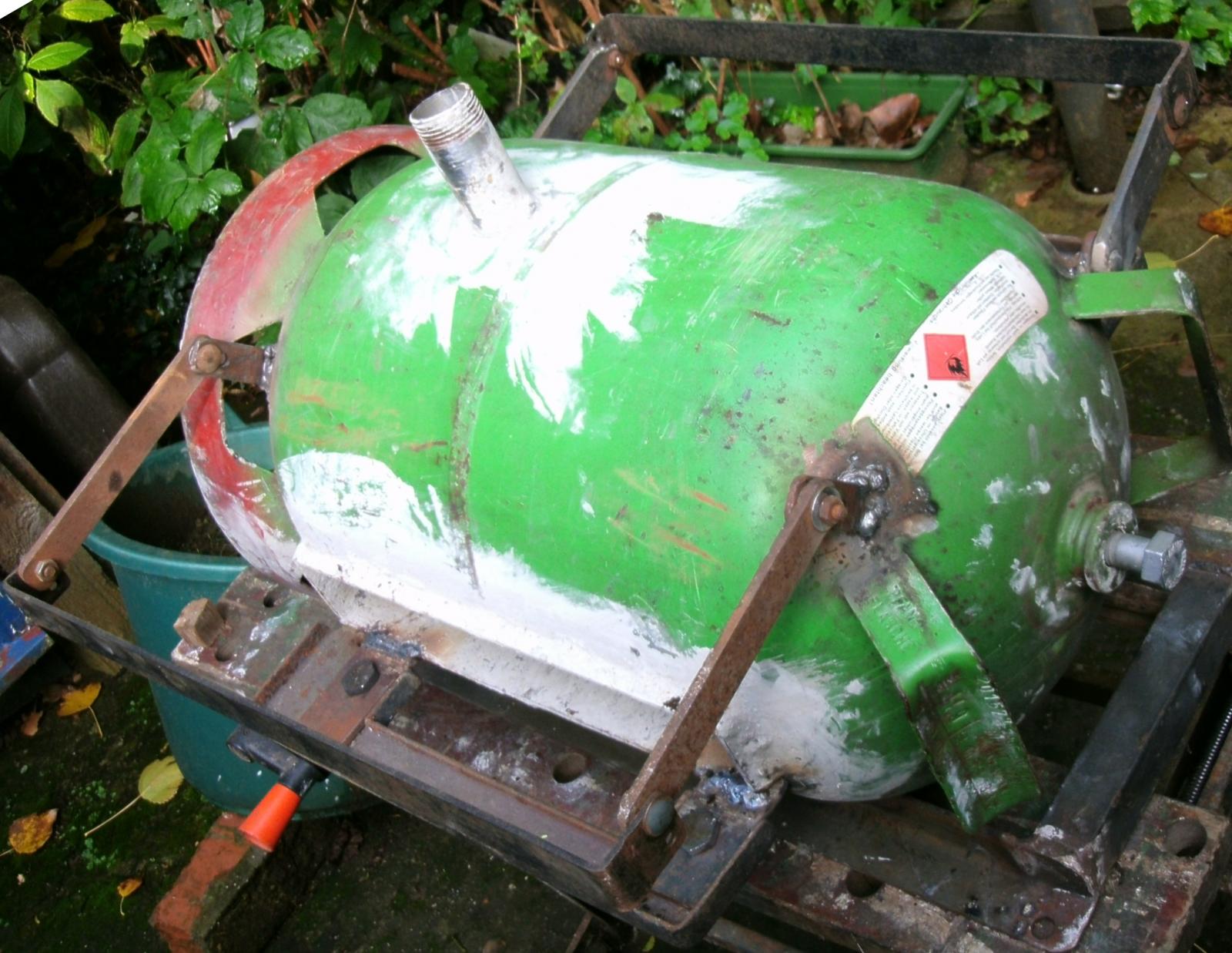

Hallo noch mal.
Nach langer Zeit eine Fragestellung die hier hineinpasst.
Funktioniert das irgendwie besser?
Ich habe eine neue Gasesse aus einer standard Propan/Butan Gasflasche gebaut.
Ich habe sie liegend und auf den Langen Seiten mit einem Loch von jeweils 30x4cm versehen.
Rahmen aus Flachstahl um die Öffnungen, die in den Innenraum reichen (wie die Innenauskleidung).
Zwei Lagen Keramikwolle als Isolierung und Innenauskleidung aus Hochtemperaturmörtel.
Ein Brennerloch oben, etwa 5cm aus der Mitte von der Schweißnaht, die die Flaschenherstellung mit sich bringt.
Ich habe Halter vor den Öffnungen angebracht die Ziegelsteine halten.
Anzünden und warmwerden lassen ist kein Problem.
Ich stelle so viele Steine vor die Öffnungen das überall kleine Flammen herauslecken.
Wenn ich nun die Innenraumtemperatur steigern will (es wird hellorange):
Brächte mehr Isolierung etwas?(Ich dachte bei solchen Öffnungen währ das nicht sinnvoll)
Soll ich noch einen zweiten Brenner vorsehen?
Ich will die großen Löcher haben um breite, flache Teile durchstecken und nur teilweise erwärmen zu können.
(Oder wird das nichts und ich muss das Ding in einen größeren Behälter stellen?)
Den auch Isolieren, um einfach einen größeren Brennraum zu bekommen und im Verhältnis dazu kleinere Öffnungen?
(Ich hoffte das, so kein wie möglich, zu realisieren)
Oder direkt neu bauen mit ?? als Behälter.:glgl:
Ein Brenner mit 0,6mm Düse reicht sowohl für eine Esse die aus einer 5kg oder 11kg Gasflache gebaut wurde.
Schätze 95% alle Schmiede betrieben Ihre Gasflaschenessen mit nur einem Brenner.
Grundsätzlich gibt es nur zwei Parameter, welche die Temperatur des Innenraumes beeinflussen: Die Wärmemenge und die Temperatur.
Die Wärememenge im Brennerraum erhöhen kannst Du entweder mit besserer Isolation (kleinere Löcher, dickere Isolierschicht) oder mit mehr Gas, also einer grösseren Düse oder einem zweiten Brenner.
Die Temperatur der Flamme kannst Du erhöhen mit anderem Gas (z.B. Azetylen) oder mehr Luft (grössere Ansauglöcher, mehr Gasdruck). Oder direkt reinen Sauerstoff einblasen, wie es beim Autogenschweissen gemacht wird.
Ich würde zuerst einmal mit der Luft experimentieren, das ist am billigsten. Das Verhältnis von Gasdruck und Düsengrösse muss passen und das Gas muss möglichst viel Frischluft mitreissen, also eine möglichst hohe Strömungsgeschwindigkeit haben.
Luft ist garantiert genug ich bekomme eine oxidierende Flamme (auch ohne Gebläse).
Es sollen bis 30cm breite Teile hinenpassen.
Also ein Bild.
