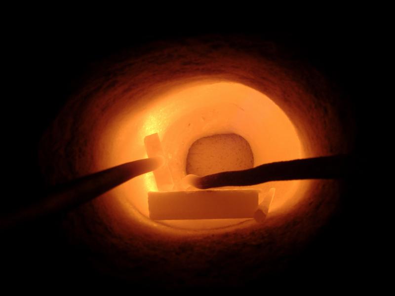

Nachtrag von Heute:
Die 0,8er Stromdüse habe ich durch eine 0,6er ersetzt und der Brenner läuft ruhig, die Flamme sieht man erst wenn sie auf den Schamottstein prallt.
Der Winkel meiner Flare ist wohl etwas zu steil aber es wir auch so gehen. Habe jetzt mal 30 min mit 0,8bar und das Ventil am Handgriff nur wenig auf angefeuert un der Schamottestein hat angefangen zu glühen. Jetzt lass ich sie erst mal ausdampfen.
Der Druck entsteht ja erst durch den Widerstand der Düse,wenn du mit anderen Essen vergleichst,mußt du auf die angegebene Düse achten,ich habe eine echte 0,8 mm Düse und einen nicht so kleinen Brennraum wie die meisten hier vorgestellten Essen und kann bis fast Null Druck runtergehen,was ich auch für das Bleibad brauche und das bei meinem Brenner:hehe:
Mit der 0,6er Düse die ja nominell 0,8 hat geht es richtig gut.
Am Anfang frotzelte der brenner noch etwas, da hab ich ihn etwas weiter raus gezogen und schon hatte ich eine schöne blaue Flamme die im Flare brennt.
Ich habe dann mal langsam am Brennergriff aufgedreht und den Druck auf 1 bar erhöht, das Ergebniss kann man auf dem Bild sehen. Dann konnte ich den Druckminderer runterregeln , er zeigt dann 0,8bar an und das Gas am Griff noch etwas zudrehen.
So komme ich sehr gut auf Gelbglut, ob es zum Feuerschweißen reicht werd ich demnächst mal versuchen.
Hab jetzt erst mal ein Stück Kanonenrohr von der MK20 RH versucht flach zu schmieden, ist ziemlich zäh das Zeug und bewegt sich bei dunkelrot kein bisschen mehr.
Danke nochmal für Eure Hilfe
Rolf
