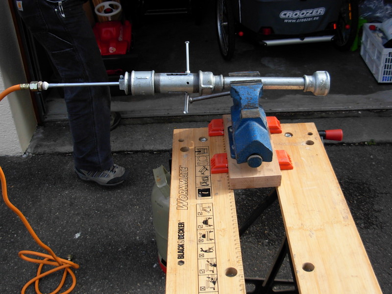

Hallo Leute,
ich bräuchte mal Hilfe bim Brennerbau.
Hab mir aus einem 20cm 1" Rohr, einem ! auf 1 1/2" Übergangstück und
einem 10cm 1 1/2" Rohr einen Brenner gebaut.
Den Dachdeckerbrenner habe ich bis hinten mit 3 Schlitzen versehen und eine 0,8er Schweißdüse eingebaut.
Wenn ich den Brenner anzünde dann brennt die Flamme sowohl kurz nach der Düse im Rohr wie auch am Brennerende.
Hatte schon eine 1" auf 1 1/2" Muffe am Ende aufgeschraubt als Flare was aber keine Erfolg brachte.
Auch in der Esse habe ich das gleiche Problem!
Hat jemand ne Idee?
Hier mal die Bilder:
Danke und Grüße
Ohne Flare oder kegelförmige Öffnung wird dies auch nicht funktionieren. Lies dir mal beide Brenner- und Essenbauthreads durch, da wird das Thema Flare ausgiebig besprochen.

Wie geschrieben habe ich es mit einem Flare probiert und auch in der Esse.
Die Threads über Brenner und Essebau habe ich schon mehrfach durch.
@ Urgestein
Die Düse ist ja etwas länger und steht bei ganz aufgeschobenem Brenner im Mischrohr.
Nach weiteren Versuchen heute Abend habe ich es mit etwa 1,2bar Druck, den ich aber noch am Brennergriff runter regeln kann, geschafft das ich eine stabile Flamme vor dem extra aufgeschraubten Flare bekommen habe. Wenn ich den Brenner etwas rausziehe habe ich eine schöne blaue Flamme.
Wenn meien Esse morgen hoffentlich ausgetrocknet ist werde ich es nochmal in der Esse testen. Heute hatte ich es in der Esse versucht und mir ist gegenüber von Flare die Wand abgeplatzt.
Ich werde mir auch mal eine 0,6er Düse besorgen.
Hatte mich beim Brennerbau an den Brennern von Peter Abel orientiert.
Hast du einen Heißluft-Lötgerät ? oder zumindest auf die gegenüber liegende Seite eine Schamotte oder Blechplatte stellen,aber sanft Aufheizen.
Ich habe einen Heißluftfön, werde damit erst mal vorheizen und dann eine Schamottplatte auf die Seite wo die Flamme aufprallt stellen und mit dem Brenner diesmal sanft anheizen.
Das Optimieren der Flamme werde ich dann in der Esse versuchen.
Heute Abend werde ich mir erst mal noch eine 0,6er Düse besorgen.
Kann es sein das die Löcher oben im Brennerkopf für störende Verwirbelungen sorgen?
Wenn alles nicht klappt fahr ich zu Peter Abel und hol mir einen von seinen Brennern.
