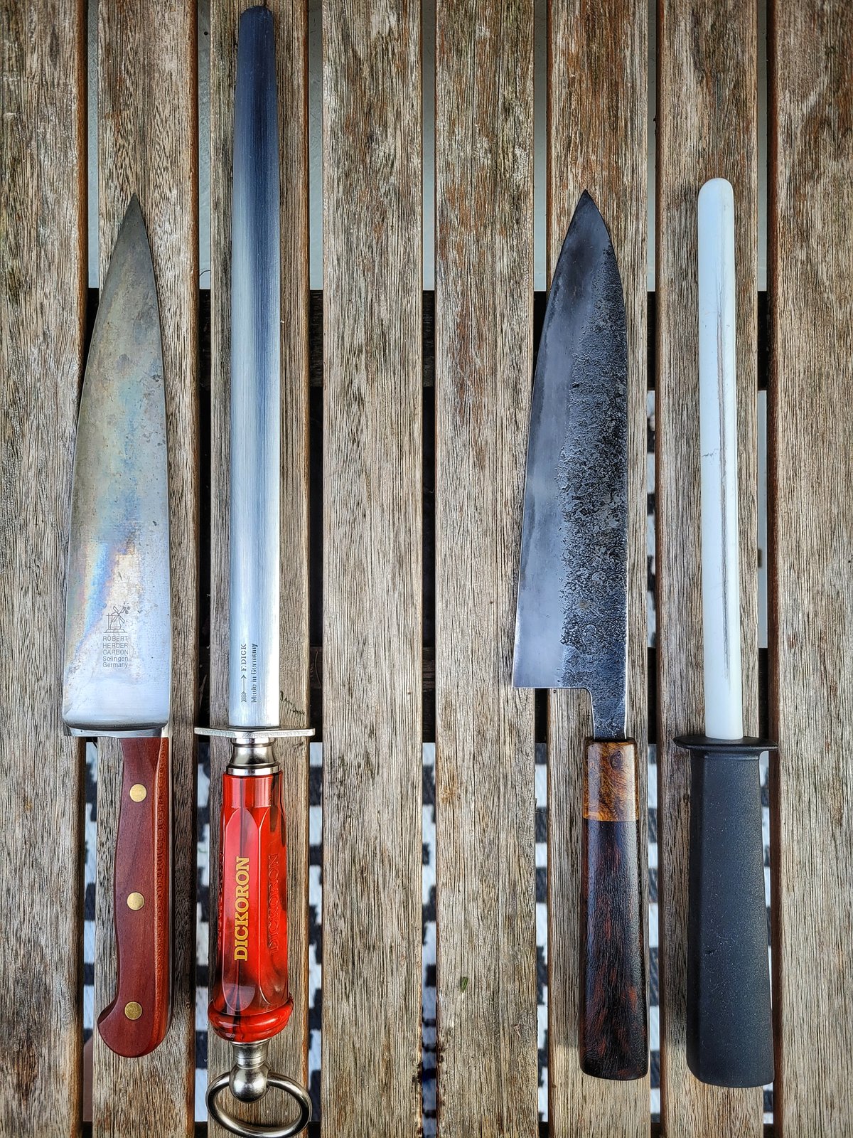

Links Wetzen, rechts Schärfen. Ist doch ganz einfach. :hehe: 🤭
