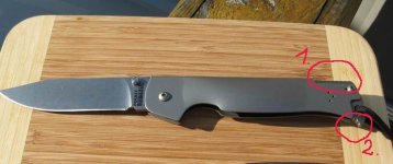

Zum Lösen muss der Verschluss nach hinten gezogen werden. Da hilft die serienmäßtg angebrachte Schlaufe aus Paracord, denn die Feder verlangt nach Kraft. Ich bekomme den Verschluss mittlerweile auch ohne Bändchen gezogen und stelle fest, dass die Riffelung da hinten wirklich Sinn macht.
Wie bekommst du das Öffnen ohne das Bändchen denn bloß hin, nur über die Riffelung habe ich da keine Chance, das hält bombenfest und bewegt sich keinen Milimeter. Also einhändig geht da weder Öffnen noch schließen :confused:

Hallo.
Für Rechtshänder:
rechte Hand hält das Messer;
linker Daumen auf Riffelung in Kreis 1.
Mittelglied vom linken Zeigefinger auf Riffelung in Kreis 2.
Jetzt mit links am Lock ziehen.
Sobald der Lock die Klinge frei gibt, mit dem rechten Daumen die Klinge zur Hälfte einklappen.
Lock loslassen, restliche Finger der rechten Hand in Sicherheit bringen und das Messer komplett schließen.
Wenn das so nicht klappt, dann bist Du zu schwach:D
Zum Öffnen muss man nichts weiter machen, als einfach die Klinge auszuklappen. Den Lock schiebt die dann alleine weg.
