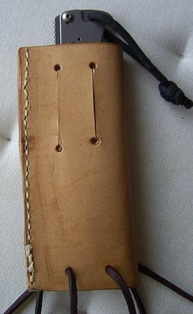

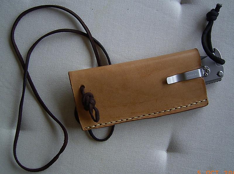

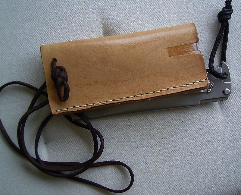

Mein pocket bushman sollte unbedingt mit auf die Bergwanderungen in Tirol.
Zum Schutz anderer Sachen im Rucksack und in der Tasche hab ich am Vorabend der Reise noch schnell (und leider nicht sehr schön) ein Etui gemacht.

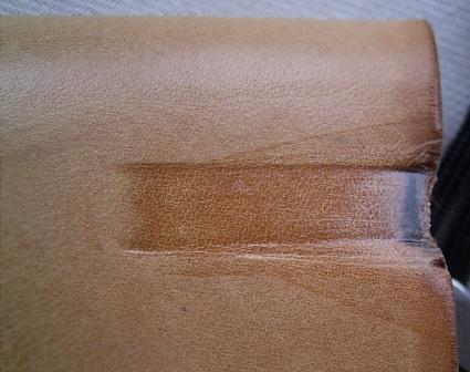

Einfach ein rechteckiges Lederstück mit Keder zusammengenäht, zwei Löcher für eine Umhängeschnur gemacht, und noch dort, wo der Clip einrasten soll, mit Wasser das Leder weichgemacht und dann unter Druck mit dem Falzbein und dem Clip des Messers eine schmale Furche erzeugt.
Das Messer läßt sich nun bequem um den Hals hängen, wobei das Messer nach unten herausgezogen werden kann. Dank des superstrammen Clips unverlierbar.
Auf der Rückseite noch zwei Schlitze gemacht, so dass man es auf schmale Gürtel ziehen kann. In der Eile natürlich nicht gleich lang.
Dass die Kederseite dann vorn liegt, ist kein Irrtum. WENN man es am Gürtel trägt, dann kann man beim Ziehen den Daumen auf die starke und nicht nachgebende Kederkante drücken.
Das Etui hat eine rechteckige Form, damit man es auch einfach in eine Hosentasche stecken kann, das Messer legt sich dann nicht quer.
Auch die Größe ist wichtig, das Leder läßt sich flach umlegen.
Das Leder ist ist 3,3 mm dick, und man kann das Messer trotz des strammen Clips gut einstecken, ohne dass sich alles umbiegt.
Ihr seht, durchdacht schon. Aber im Nachhinein ärgere ich mich, dass ich das nicht sauberer umgesetzt habe.
Nun gut, abends um 20.00 die Idee, um 21.30 war das Ding fertig, und ich wollte um 04.30 aufstehen. Dafür ists gut.
Denke ich mal.
Denke ich mal.
Ich muss sagen, dass dieses "rudimentäre" Etui eigentlich ziemlich gut zum Charakter des Bushman passt, so what?
