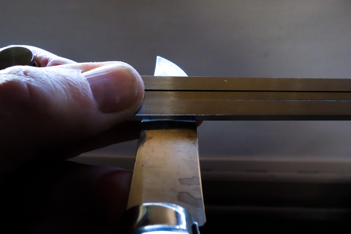

So sieht der konvexe Schliff eines Opinel aus. Shallow convex :) ...

Servus,
konvex und konvex kann enorm unterschiedlich sein und schneiden. Ich nütze gleich ein treffendes Bild von dir:
attachment.php
Beide konvex geschliffen.
Wenn ich dem Xerxes ein geführte V-Fase mit 36° oder stumpfer verpasse, dann gibt es keine "fühlbare" V-Schliff-Schulter die bremst oder steckenbleibt. Beim Roselli wäre der gleiche Schliff eine Katastrophe.
Ich wollte das nur ergänzen, weil Geometrie und Schliff harmonieren können, oder das Gegenteil davon.
Gruß, güNef
Moin güNef,
haha, sehr schönes Beispiel. Der fette Roselli-Klopper und der Hauch einer Klinge von Xerxes. Am Roselli kann man gut sehen, wo sich der ballige Schliff definitiv auszahlt. Wenn wir uns die Klinge im Ursprungszustand mit V-Fase 40 Grad vorstellen, dann haben wir überspitzt ausgedrückt einen stumpfen Hobel. Den man dann nach Gusto durch „Ballifizierung“ sukzessive in ein halbwegs schneidfähiges Exemplar überführen kann.
Baby Bull von Xerxes mit 1,6 mm Klingenstärke hat knappe 0,1 mm hinter der Wate. Als Buschmesser eher nicht geeignet. Auch nicht mit V-Fase ;)
Das Beispiel zeigt aber auf jeden Fall, daß konvex nicht konvex ist. Die Dramatik relativiert sich dann wieder, wenn wir Klingen gleicher Stärke gegeneinander antreten lassen.

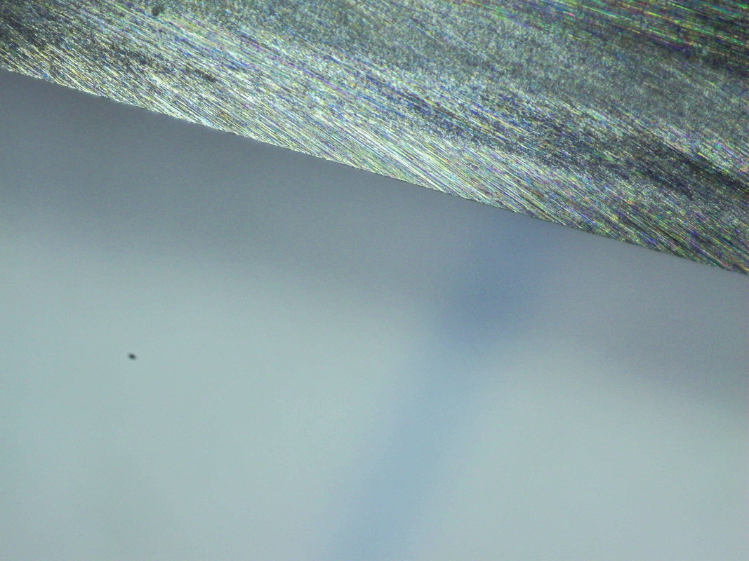

Wochenend und Sonnenschein. Leider nein, also Heimarbeit. Ich habe mal die Shaptons aus der Ecke geholt und dem Mora Companion einen komplett neuen Grundschliff verabreicht. Die Flanke ist ja ab Werk etwas rauh und überhaupt. Definitiv auf Null ist definitiv auf Null. Zuerst mit 500 aufgeräumt, dann 2.000 und 8.000 (weich gebunden) zum Abschluß.
Danach mein allerschärfstes Messer - das gemoddete Para Millie 52100 - einmal die Schleifleinen-Galerie aufwärts. Zum Abschluß beide Messerchen auf Zeitungspapier ein paarmal über die Grafik gezogen. Rasurscharf, beide Klingen huschen über den Daumennagel. So soll es sein …
Das Mora Companion sieht jetzt unter dem Lichtmikro so aus (das erste Bild zeigt den Werksanschliff):
A Mora Originalanschliff.jpg B Mora Shapton 500.jpg C Mora Shapton 2.000.jpg D Mora Shapton 8.000.jpg
Damit sollte Fairness walten. Micro Mesh 12.000 hat 2 Micron, der 8.000er Shapton 1,84. Was den Schliff angeht, sieht das Para Millie nach der Verballifizierung so aus:
