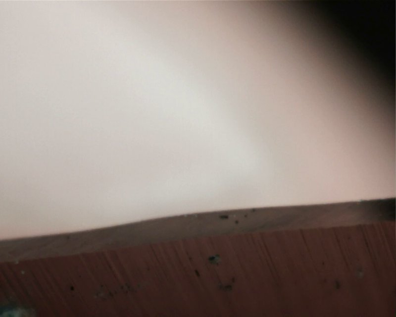

Rest- Du wolltest Original-Info lesen, da gibts Fotos, wie die Schneide von z.B. 125v degradiert. Wie Plastisch eine Schneide bei 65 Härte bleibt. Wie erwartet, nix gelesen, nix gefunden, sich nicht registriert.
