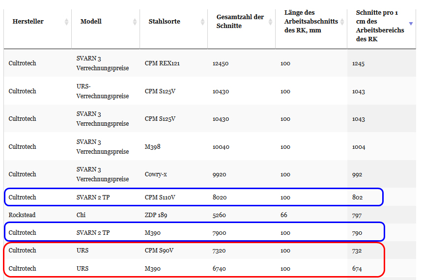

Hier ist auch noch eine Liste mit Tests, da liegt der 125V auch weit vor M390 (ist aber auf russisch).
Sehr interessanter Link.
Habe ich mit Google Translate übersetzt.
Klappt super.
https://translate.google.com/translate?sl=auto&tl=de&u=https://kiyasov.com/youtube/results/
Interessant finde ich, dass dort beim gleichen Messermodell der S90V und der M390 auf hohem Niveau sehr dicht beieinander liegen.
Auch zum S110V scheint der M390 nicht deutlich abzufallen.
Bei Larrin in dem CATRA-Test sieht der S90V deutlich besser aus bezüglich Schnitthaltigkeit verglichen zum M390.
Hier sieht der M390 auch besser aus als bei Larrin:
https://www.bladeforums.com/threads...ed-on-edge-retention-cutting-5-8-rope.793481/
Dort sieht man aber auch deutlich, dass neben dem Stahl noch viele andere Faktoren eine wichtige Rolle bei der Schnitthaltigkeit spielen, ansonsten würden dort nicht S30V und S35V so weit oben auftauchen.
