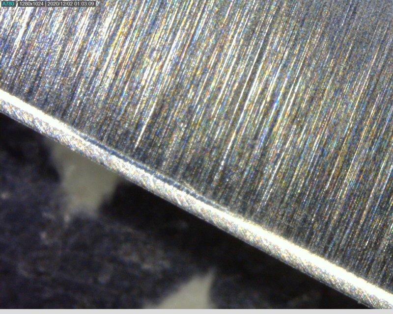

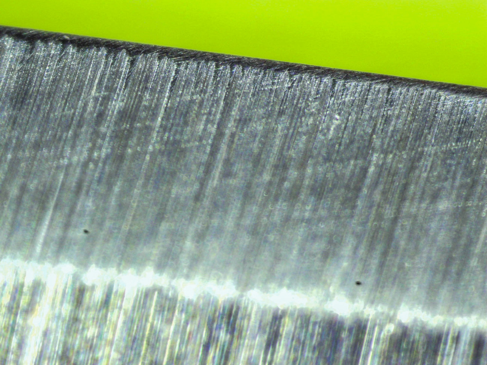

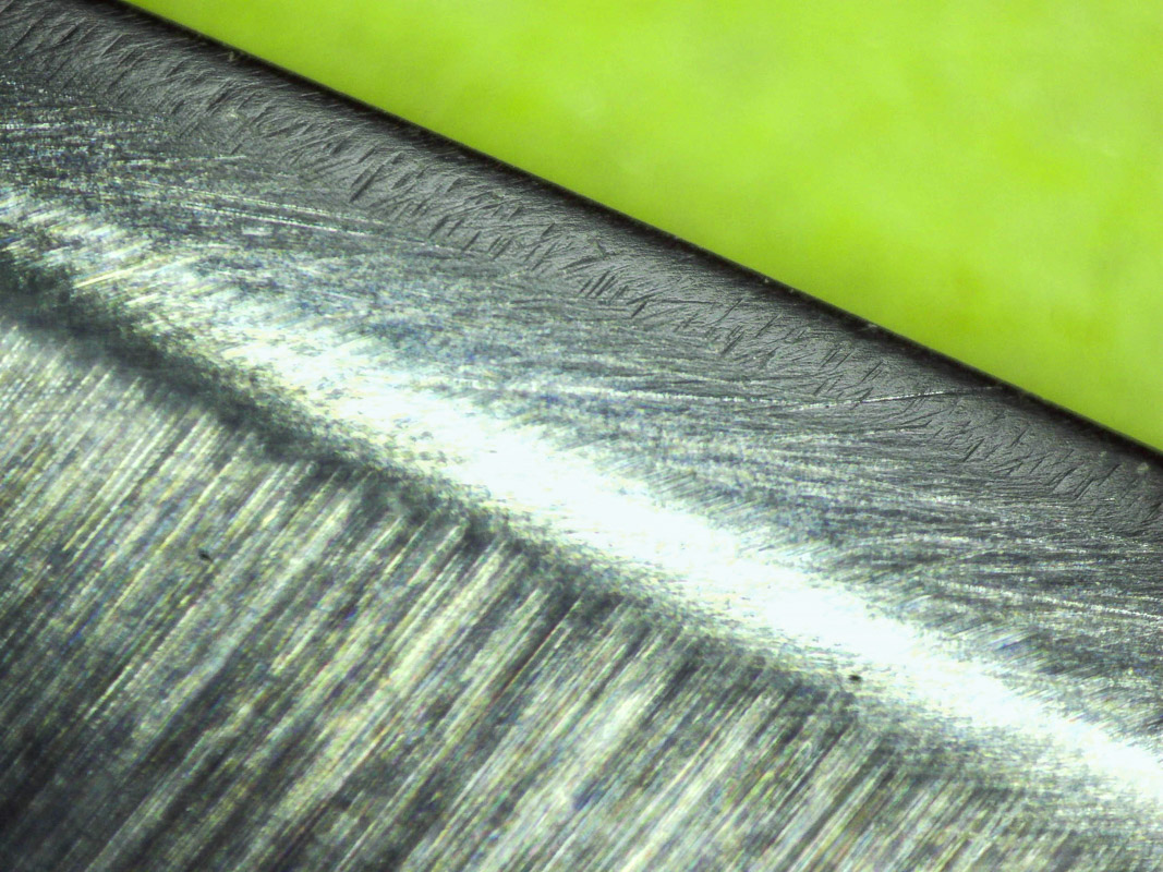

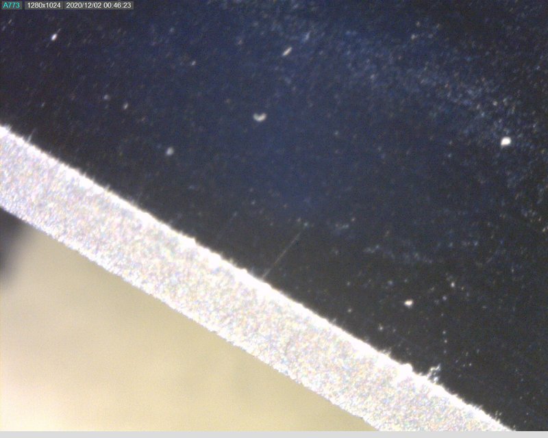

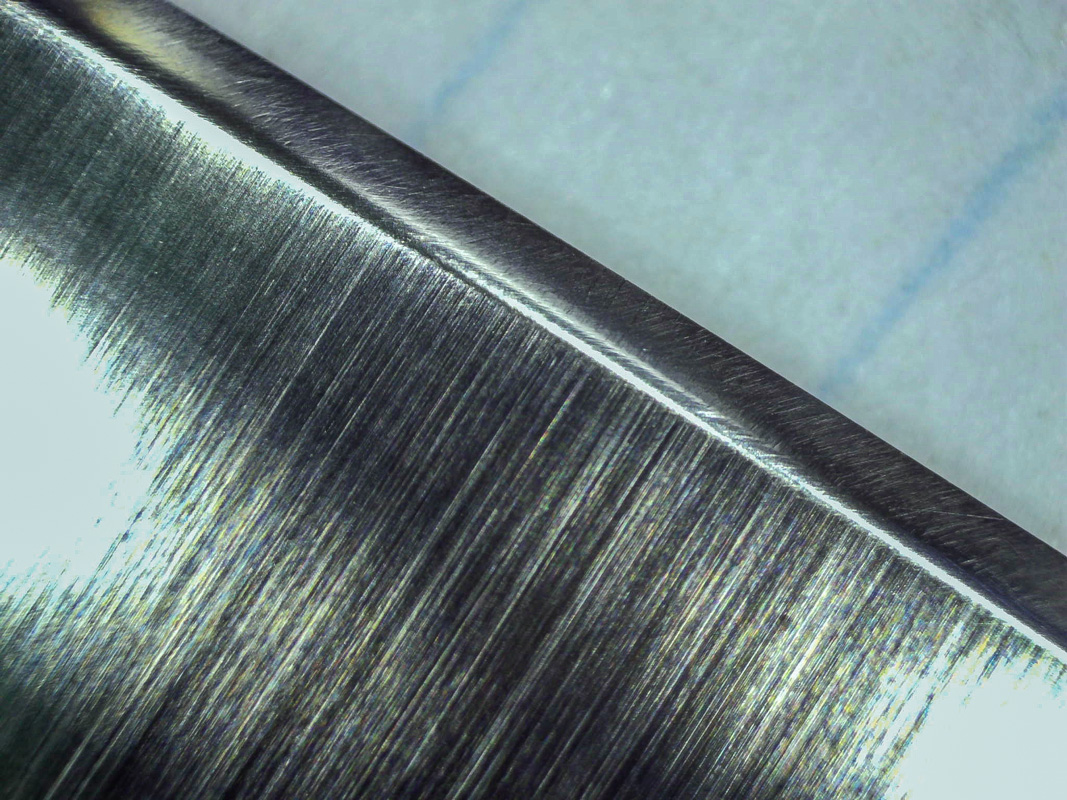

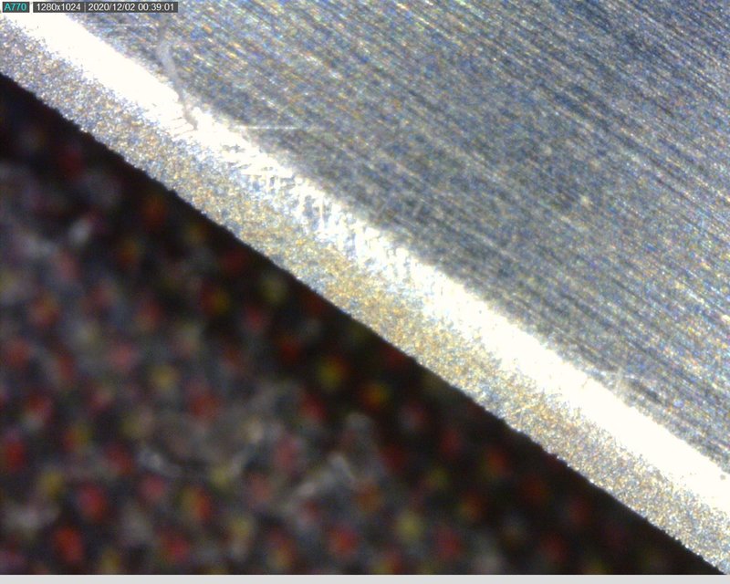

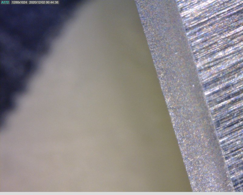

Die Prognose ist einfach: Crusible macht die weltbeste Produktion. Die zeigt eine besonders große Schneidhaltigkeit mit den Schneidwinkel um 20 Grad.
CPMREX121- Diamanten Naniva 6000, Leder
CPM125V 62 HRC (Superzäh):
CPM125V 65 HRc
M398, 65 HRC
Man sieht schon: je mehr Legierung drin, desto mehr Probleme und, vor allem, bei Crusible. Schneiden-Fotos gibts mehrere, gröbere und mit mehr Ausbrüche bei CPM125v (verglichen mit m398).
Mit 60v kommen die besser klar.
Nur wenn Crusible von 110V und 125V Abstand nimmt, dann wird die Produktion kaum noch gefragt.
Interessiert das echt einen Stahlersteller, wenn Messerhersteller das ganze extrem hochlegierte Zeugs nicht mehr kaufen? Ich denke die Abnahmemengen in der Industrie, die die Stähle sinnvoll einsetzt (Kunststoffformung, Extruder...) sind größer.
Es sollte mal jemand alle diese Daten und Schneidenphotos zusammenfassen und auswerten, dann hätte man etwas mit zumindest ein wenig statistischer Aussagekraft, auch wenn ich denke, dass die individuelle Wärmebehandlung einen größeren Einfluss hat, als die Stahlsorte. Für jedes einzelne Messer kann man Gründe finden, warum das gerade gut oder schlecht abgeschnitten hat. War die Wärmebehandlung gut oder nicht, hatte der Temperatursensor im Härteofen einen Wackelkontakt usw. Meine (subjektive) Kritik an den Seilschneidtests hab ich oben geschildert. Dann isst ein Tester über Weihnachten noch etwas zu viel und nimmt ein paar Kilo zu, dann erhöht sich beim Test der Druck auf die Klinge, wenn er sich drauflehnt, und der ganze Test ist nicht mehr vergleichbar mit anderen.
Um es nochmal deutlich zu sagen: Ich will weder den russischen Testern, noch Dimitri, noch Dimm, noch sonstwem das Können oder die Erfahrung absprechen. Was ich sage ist, dass man aus dem Gezeigten nicht auf grundlegende Stahleigenschaften schließen kann, die universell gültig sind, sondern nur auf die Eigenschaften einzelner Messer.
Meine Bilder sind nach etwa gleicher Benutzung.
Die Messer schaffen Knochentest gut.
Die Schneiden sind klar zu sehen, was damit passiert.
Larrin träumt von einer feineren Schneide, wobei gerage für aggressive Schneide 125v so beliebt ist.
