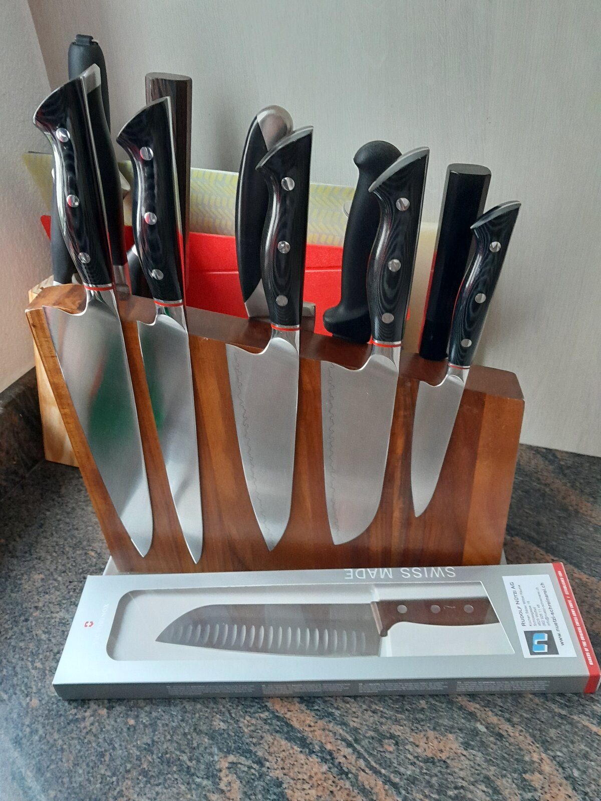

@Silberweide Hier eine ältere Aufnahme von meinem Messerblock. Ich bekommen locker fünf Messer pro Seite auf den Messerblock.
Vielleicht sind deine Messer einfach zu breit. Mit den Culilux müsstest du mindestens fünf Messer pro Seite auf den Messerblock bekommen.
Ich bin mir nicht sicher, ob ich überlesen habe, was für dich wichtig ist bei deinen neuen Messer. Wenn ich mich nicht gewaltig irre, dann hast du nie explizit nach Food Release gefragt.
Gruss Ulli
Das Kyoto-Set wird mit Messerblock L verkauft, nicht XL. Bei L noch ein viertes Messer anzubringen ist schon Präzisionsarbeit.
@Bruce0815 Vielen Dank für deinen Hinweis. Mein magnetischer Messerblock misst tatsächlich 33 cm. Mit dieser Grösse komme ich gerade so hin, mir wäre es sogar lieber, er wäre noch grösser.
@swifty58 Aus Platzgründen passt L bei mir perfekt. Verstehe nicht, warum der nicht einzeln verkauft wird. So „musste“ ich das Set mit 3 Messern kaufen, auch wenn es zwei getan hätten (womit die Frage vielleicht beantwortet ist, warum es das Teil nur im Set gibt)
