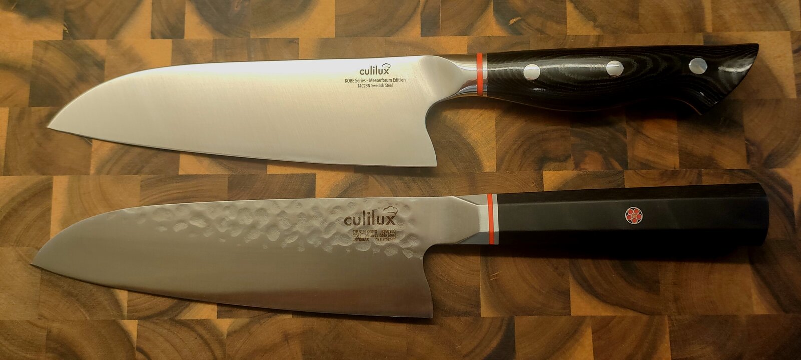

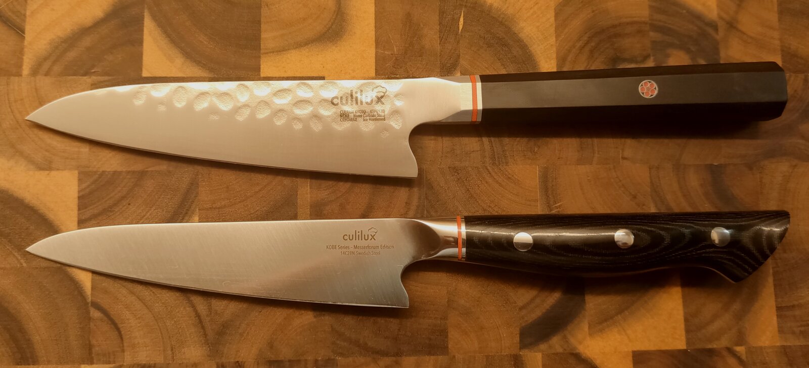

Die Klingen liegen in ihrer Silhouette sehr nah an den entsprechenden Modellen der Kobe Serie. Beim Petty ist die Klinge aber insgesamt höher.
Der erste offensichtliche Unterschied an den Klingen ist die Tsuchime-Struktur im oberen Bereich der Flanken.
Kehl und Rücken der Klingen sind sauber bearbeitet, und die Kanten gebrochen. Nicht gerundet und poliert, wie bei Kobe.
Das harmoniert aus meiner Sicht optisch gut zur Gesamtgestaltung der Messer.

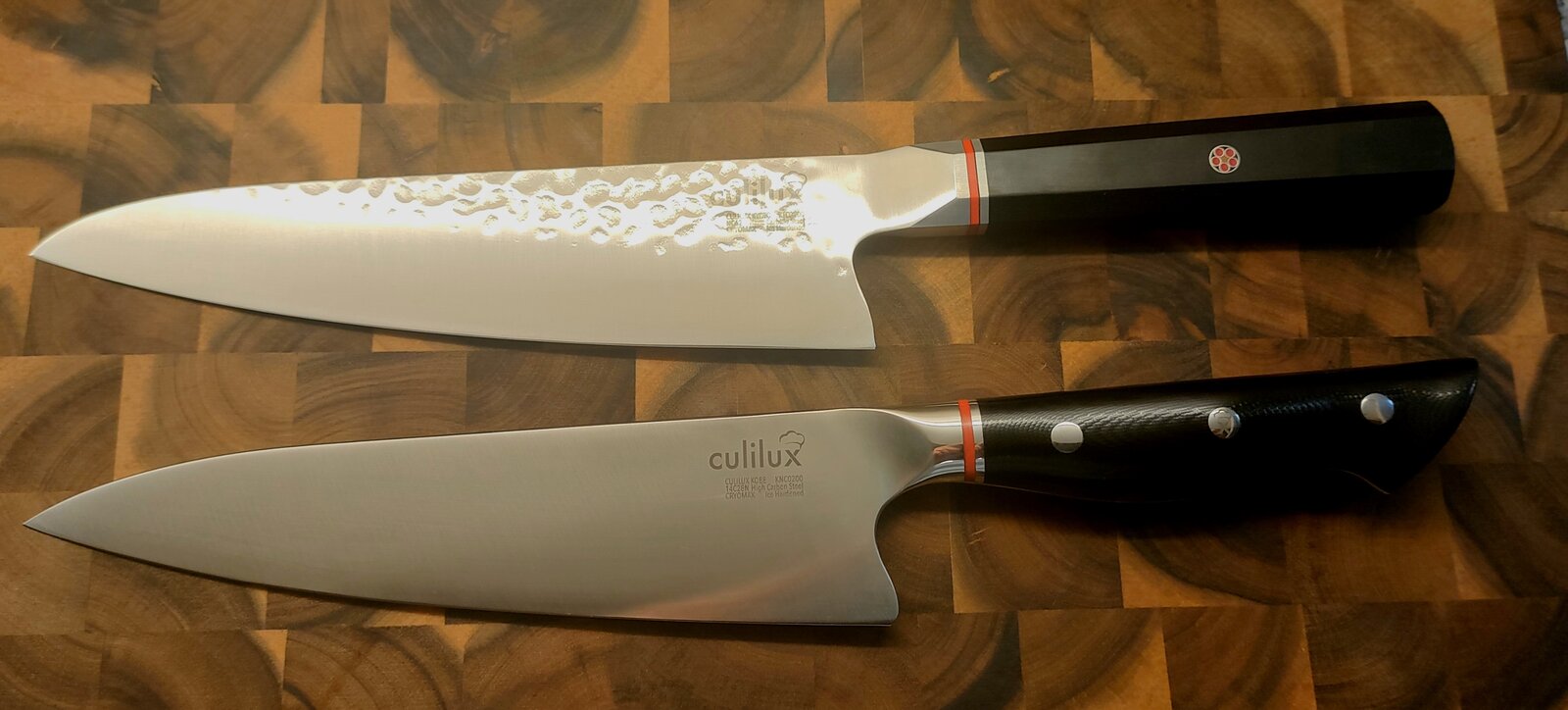

Die Griffe sind angelehnt an traditionelle japanische Wa- Griffe. Oktagonal im Querschnitt, höher, als breit, mit nach hinten anwachsendem Querschnitt.
Die Abschlussfläche des Griffes ist etwas ballig ausgeführt. Vorne geht der Griff in ein oktagonales Edelstahlbolster über, das den markentypischen roten Ring aufnimmt.
Richtung Klinge ist das Bolster seitlich verjüngt und läuft weich in die Klinge aus.
Das führt im Gegensatz zu vorne stumpf endenden Steckangelgriffen zu einem sehr angenehmen Griffgefühl bei allen Grifftechniken, bei denen man sehr weit vorne, oder in der Klinge greift, und Griff/Klingenwurzel seitlich zwischen Daumen und Zeigefinger klemmt.
Der Griff selbst sowie der rote Ring bestehen aus Micarta mit sehr glatter, matter Oberfläche.
Er fühlt sich seidig und handschmeichlerisch an.
Das Griffkonzept macht die Messer leichter, als die Kobe Serie und bringt den Schwerpunkt etwas Richtung Klinge.

Hier noch ein paar Bilder, die jeweils die Schwestermodelle Kyoto und Kobe zeigen.

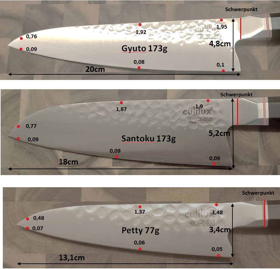

Hier sind die genauen Daten der einzelnen Messer:

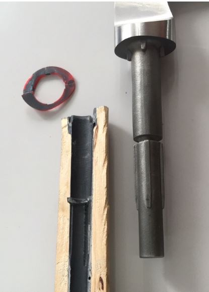

Hier ist noch ein Bild zur Gestaltung des Erls beim Kyoto, das mir @Username86 zur Verfügung gestellt hat.
Er hat Geometrien integriert, die Verdrehen und Herausrutschen wirksam verhindern.
Das Bild stammt von einem Zwilling Miyabi. Das Konstruktionsprinzip wurde im Kyoto sehr ähnlich verwirklicht.

Herr Gordner hat mir noch ein Bild vom (Steck-)Erl zukommen gelassen, falls du das noch einfügen willst kann ich dir das zukommen lassen.

Ich habe die Daten in den Startpost eingefügt.
Danke insb. für die Gewichtsangaben!
Ich finde es gut, dass es neue Griffformen gibt, ausgerechnet das Gyuto mit 20 cm finde ich zu schwer, mein 24cm Culilux aus der Messerforum Edition wiegt 234 g, mein Alltagsmesser - ein günstiger, rostender Japaner, Magnolie Griff - mit knapp 19 cm KL nur 104 g, 173 g wären ein deutlicher Rückschritt, bei uns muss es oft schnell gehen, schöne Messer nehme ich ja gern in die Hand, der Zeitdruck lässt mich aber immer zum Leichteren greifen.
Das Petty hingegen könnte ich mir vorstellen, weil das eher ein Küchenhelfer in die Hand gedrückt bekommt, leider mißfällt mir die opulente Beschriftung, schade, bei einer MF-Edition mit dezenter Beschriftung wäre ich dabei. ;)

Verbergen sich vielleicht doch ein paar Zehntel Konvexität in der rechten Flanke des Messers? Ist das mit einem Haarlineal geprüft? Wir haben hier schon öfter über plane Flanken geredet, aber bis jetzt hat sich immer ein leicht konvexer Bereich über der Schneide gefunden.
Ich möchte vermeiden das einem Produkt so ein Makel zu unrecht nachgesagt wird. Bitte nicht falsch verstehen.
Eins Haarlineal habe ich nicht, aber ich habe die Kante eines Stahllineals angelegt. Da ist nichts.
Zumindest nicht im Zehntelbereich, allenfalls Hundertstel.
Das ist eine Eigenschaft im Rahmen des Marktüblichen, aber kein Makel.
