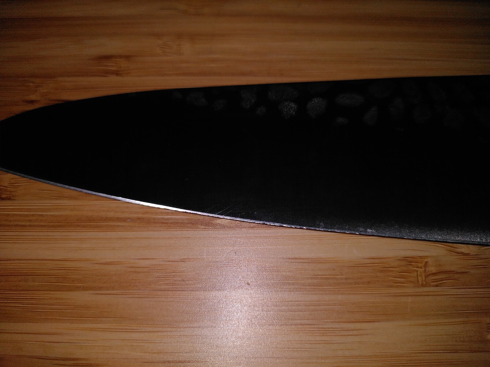

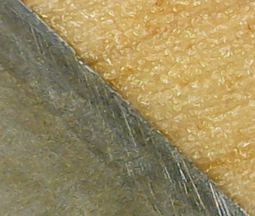

Das ist mein Kyoto, bestellt ohne Mikrofase (mein Kobe ist aus der MF-Edition, da hatte ich also keine Wahl). Ich habe mich entschieden (for science ;)), es erstmal so zu benutzen. Ich bin sicherlich, was Unterlage und Technik angeht, klingenschonender als der Durchschnittskunde eines 50 €-Messers.
Wie man trotz der lausigen Bildqualität gut an den Reflexionen erkennen kann, hat die Schneide über die gesamte Länge hinweg Versagenserscheinungen.
Guckt man genau hin, sieht man sowohl Ausbrüche als auch plastische Verformungen, was gut zu einem Stahl dieser Härte und Zähigkeit passt:
Am Rande erwähnt: Hier ein Messer mit gleicher Härte und fast dem gleichem Schleifwinkel, aber aus dem viel weniger zähen Shirogami #2: quasi nur Ausbruch statt Verformung als Versagensmechanismus:
(Ich muss wirklich an meinem Fotoequipment arbeiten, sollte ich sowas öfter machen.)
Ich kann jedem nur raten: Wenn ihr euch nicht sicher seid, nehmt die Mikrofase dazu bzw. schleift sie selbst vor Benutzung an.
Man kann es nicht oft genug sagen. :)
Dennoch wird es dann in der Eifer des Bestellvorgangs häufig doch wieder vergessen.
Es ist ja auch kein großer Akt, diese Minischäden mit wenigen Zügen wieder rauszuschleifen, wenn man es denn kann.
Aber gerade für Einsteiger, die mit Schleifsteinen noch nicht vertraut sind, ist das ohne Mikrofase gleich mal ein Fehlstart und
hinterlässt auch einen Eindruck, den die Messer eigentlich nicht verdient haben.
Dann gibt es aber auch noch jene Messernutzer, die nicht unbedingt Messerforums-Leser sind, und niemals auf die Idee känem, den Zustand einer Schneide zu inspizieren.
Für die gibt es nur "schneidet" oder "schneidet nicht". Diese interpretieren vielfach die sich durch die Ausbrüche wunderbar und langanhaltend durch Paprika-und Tomatenhaut reißende Schneide als besonders langanhaltende Schärfe. 😟
