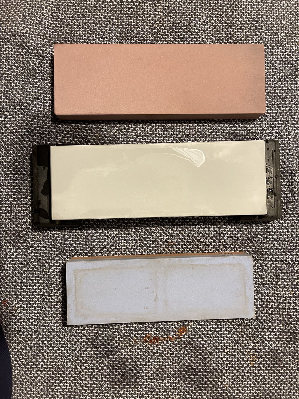

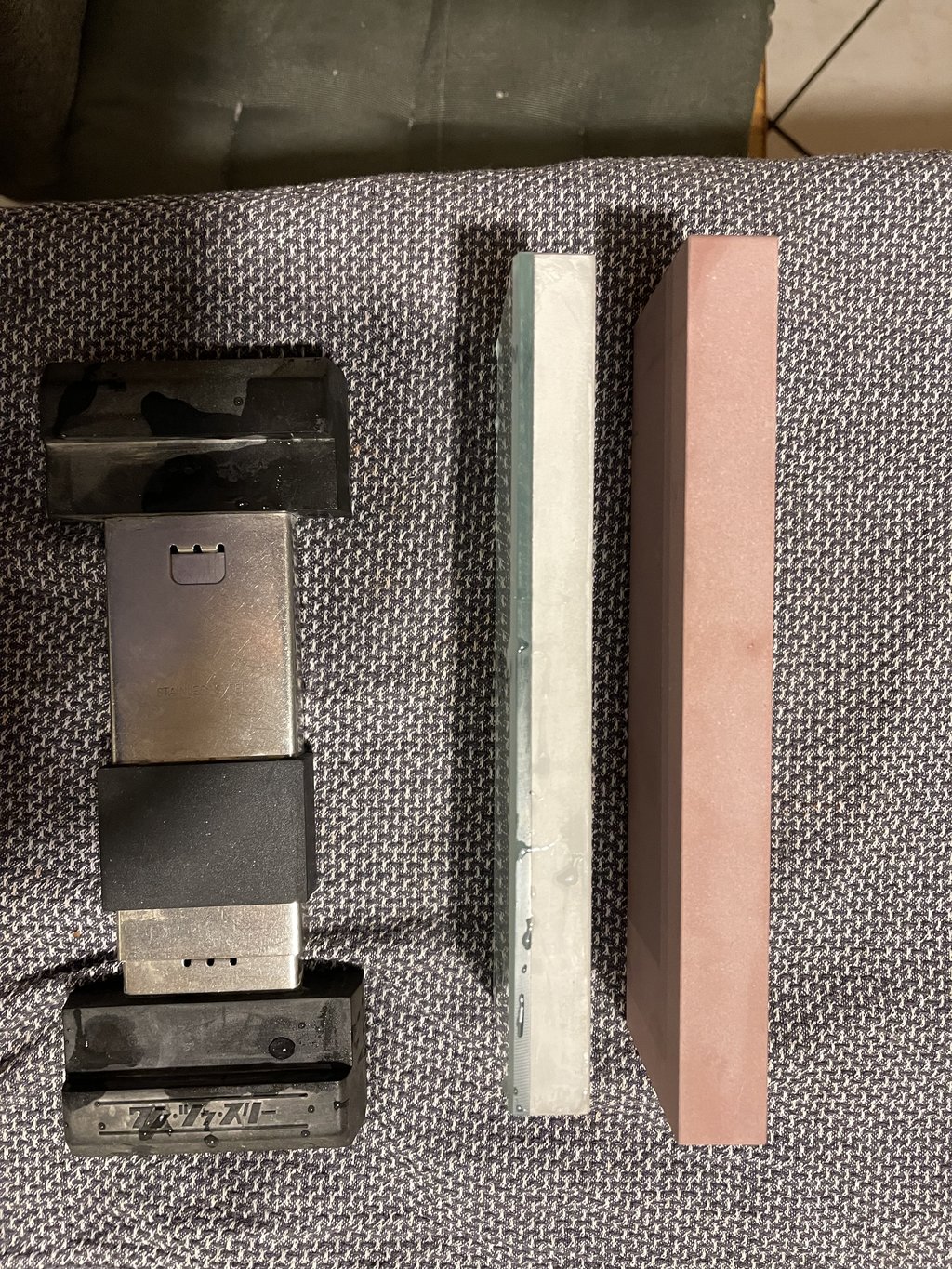

Für das Budget bekommt man ein komplettes Set in anständigem Format.
Allerdings nur halb so dick , wie ein Naniwa Pro ( oben ) aber deutlich mehr wie ein 20.- Eden Stein ( unten )
Also wie die günstigen Nanawa SS in " dünn "
Getestet habe ich VG10 Stahl und ein Chroma mit Standard Stahl . Ursprünglich hatte ich Aufgrund des Designs an Kramer / Shapton Glass gedacht.

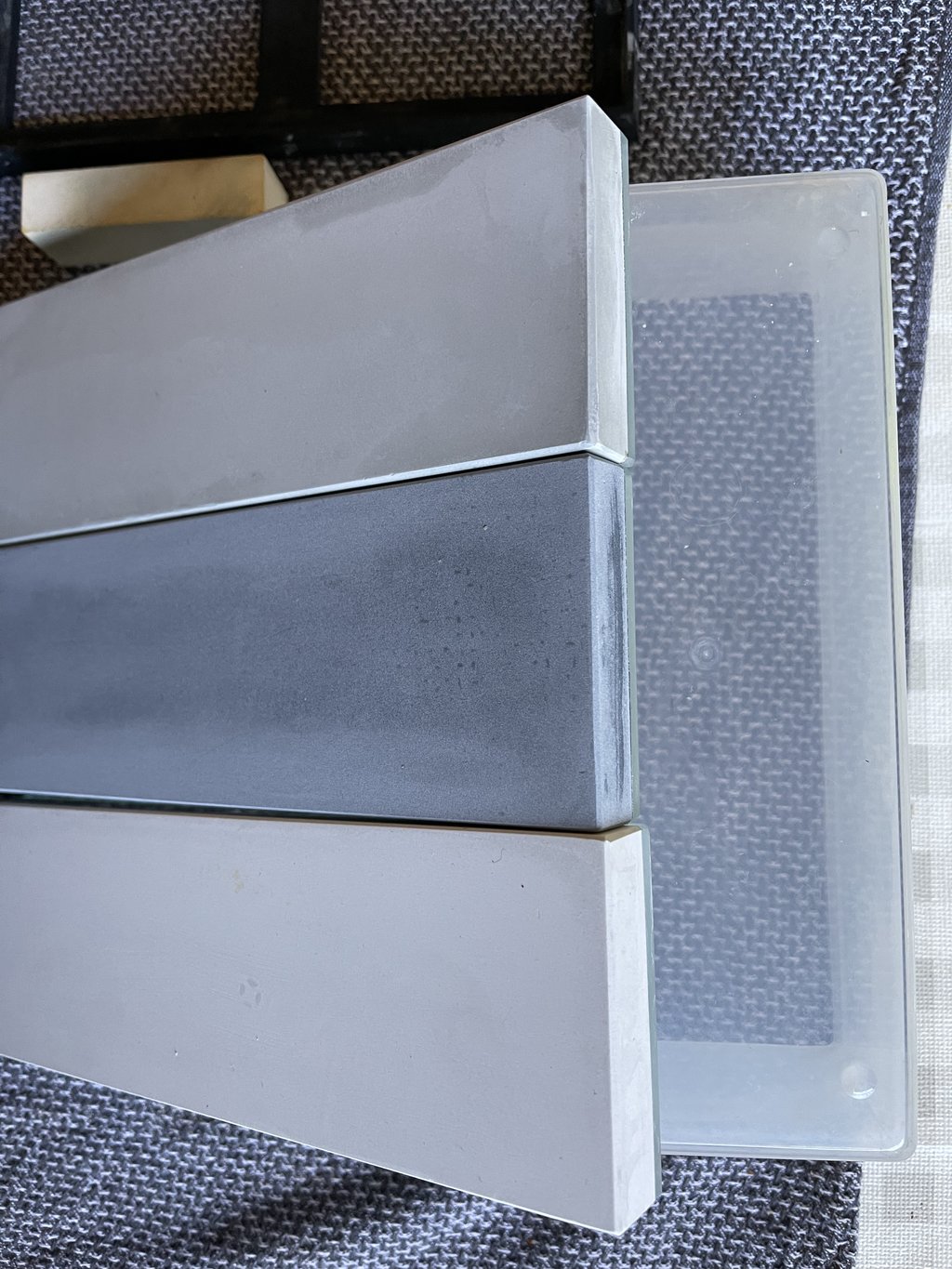

Nachtrag :
Das trocknen dauert ne ganze Weile....hier ist der Glasboden ganz klar ein Nachteil....hier nach 12 Stunden

Hat der Glasboden eigentlich noch eine andere Funktion als zu verhindern, dass der Stein in der Mitte durchbricht?
Mit dem Verschleiß wird der Stein ja immer dünner, da ist ein Bruch vorprogrammiert. Wie geht man denn da normalerweise damit um
wenn der Glasboden fehlt? Auf ein Brett oder ein Stück hartes Kunststoff kleben?

Genau , erstmal zur Stabilisierung . Und ja...Kunststoff , Hartholz oder die Grundplatten für die Diamantplatten gehen auch gut.
Eine zweite Funktion haben die für Systeme ...Beim Nowi / Bogdan und co . müssen die Steine Planparallel sein...sonst wird es ungenau.
