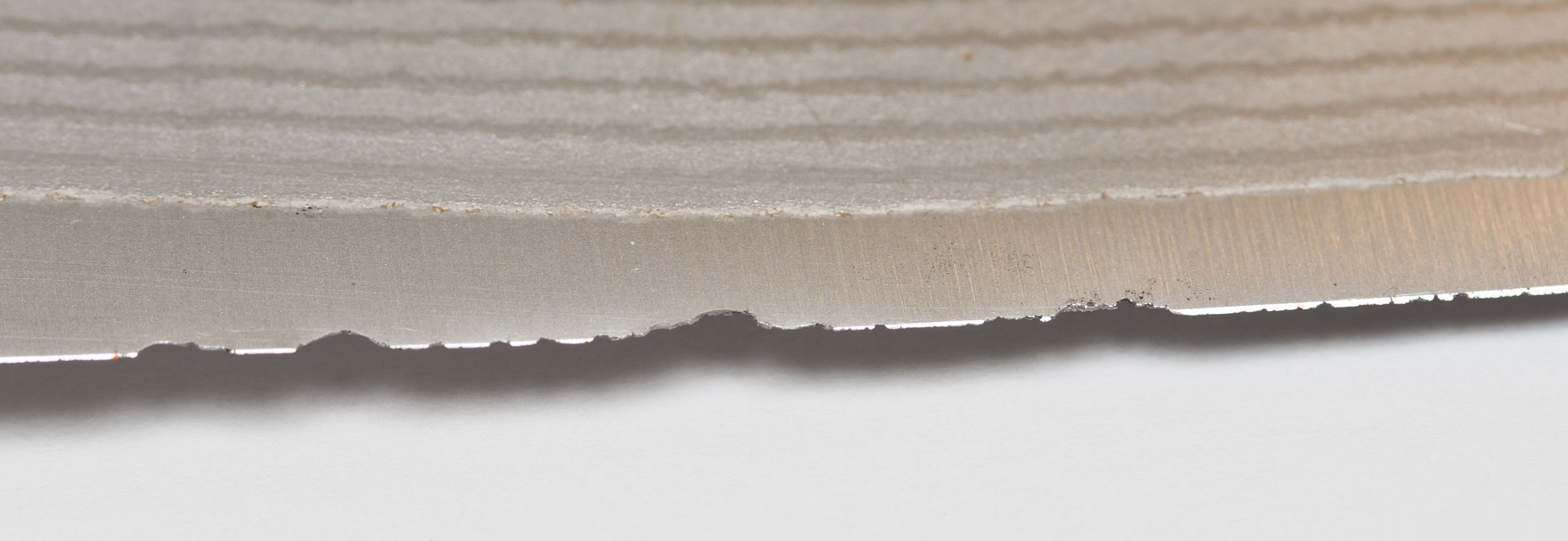

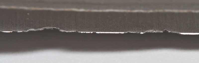

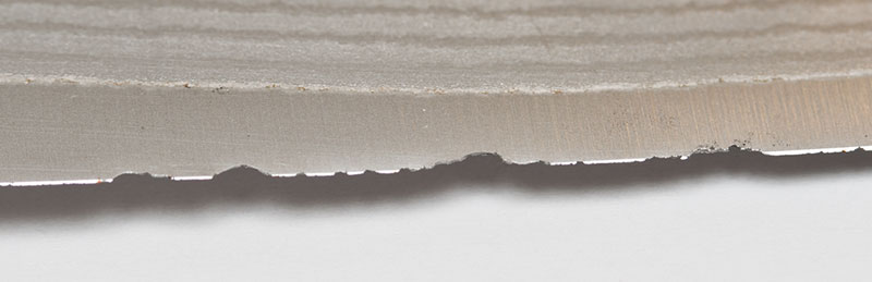

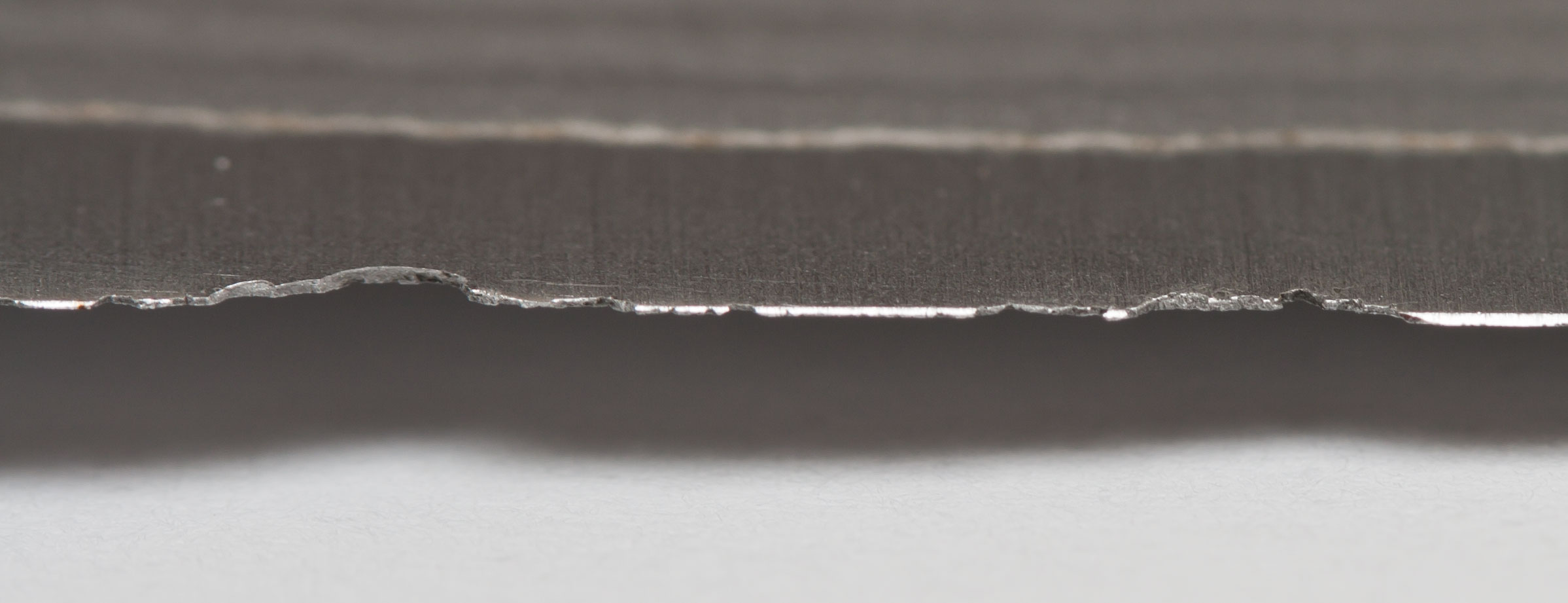

Warum denn nicht? Ausbrüche in der Klinge können doch nur entstehen, wenn man auf etwas härteres trifft als die Klinge selbst. Oder wenn man mit der Klinge hebelt. So gesehen dürfte man dann in der Küche auch keine Keramikmesser benützen, denn die sind für solche Ausbrüche weitaus anfälliger.
Das ist falsch. Eine Klinge, die so falsch wärmebehandelt ist, hat aufgrund des groben Korns eine extrem empfindliche Struktur. Da braucht man nicht zu hebeln oder zu schlagen oder auf zu hartes zu treffen um einen Ausbruch zu erzeugen. normale Benutzung reicht vollkommen.
Ich zeige das regelmäßig in meinen Kursen über Wärmebehandlung. Ein Stück überhitzten 1.2842 in 6,5 mm Dicke kann man problemlos ohne großen Druck einfach so von Hand abbrechen, wenn die Korngröße entsprechend ist.
Bei Keramikmessern sieht das ganz anders aus. Die sind viel unempfindlicher als allgemein angenommen. Sonst könnte man aus Keramik wohl kaum hochbeanspruchte bewegte Motorenkomponenten machen.
