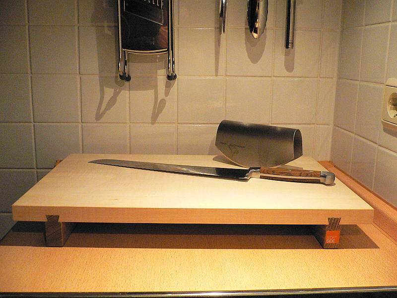

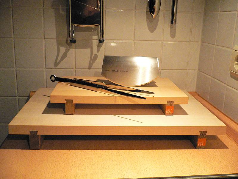

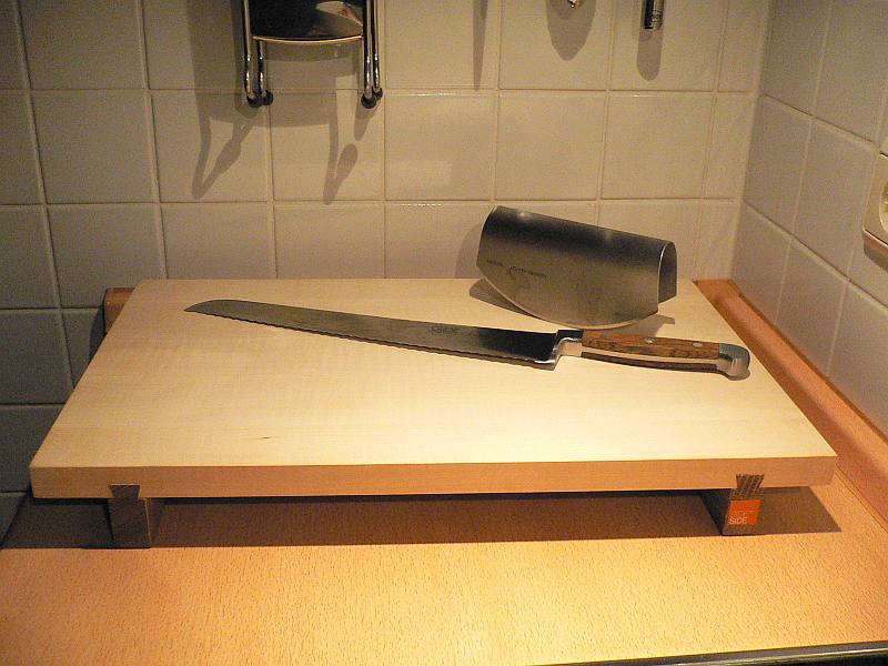

Hallo akiem,
ich war heute in Aachen bei einem Händler unterwegs, der mir von SBS empfohlen wurde und habe dort ein wenig bei Side by Side - Küchenbrettern zugeschlagen. Was das Aussehen und die Qualität der Bretter angeht.........einfach genial. Ich werde an dieser Stelle auch über den Gebrauch zu berichten wissen.
Danke für den Tipp! :super:

gratuliere da hast du gut gekauft (-:
das kleine eignet sich auch perfekt um sushi zu servieren.
und rösle-fan bist du auch noch, na dann kann ja in der küche fast nichts mehr schief gehen (-:
